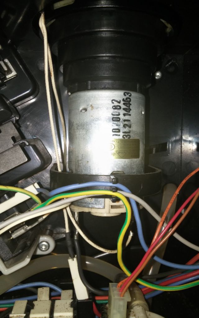

      Bei dem Mahlwerksmotor handelt es sich um einen Gleichstrommotor, wenn die Kabel verkehrt herum angeschlossen
      sind, dreht sich zwar das Mahlwerk, aber es können keine Bohnen eingezogen werden...

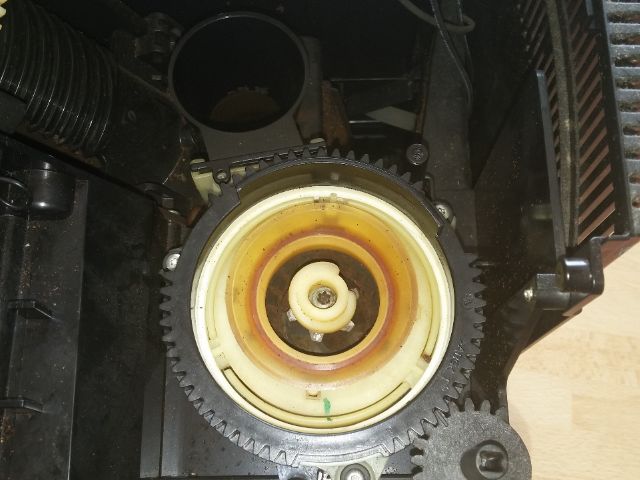

      ich habe das Mahlwerk mit dem Bohneneinzug komplett zerlegt und mit Wattestäbchen gereinigt. Der Pulverauslass war mit feuchtem Kaffeepulver verstopft
      Bei Federn und Kugel kann man doch nix falsch machen oder ? Ich habe zuerst die Federn eingesetzt und dann die Kugeln.
      Beim anschließen habe ich besonders acht gegeben und wieder gleich angeschlossen. Zum justieren habe ich gegoogelt und leider nur 2 Videos gefunden. Wie justiert man richtig ?

    • ich nehme sie nochmal auseinander. Beim einsetzen habe ich auf die Markierung geachtet. Da waren so grüne Striche die ich aufeinander abgestimmt habe. Nur bin ich mir nicht sicher wegen dem weißem Ring außen den man drehen kann. Drehe ich ihn ganz nach rechts wird es zum schluss schwerer zum drehen und hängt sich aus wodurch die Kugel die den Raster geben soll, rausfliegt.
      Wie genau funktioniert denn eine Justierung ?
      Gruß Gerd
      der weiße Ring darf sich auch bei deutlich festem Drehen
      nicht einfach nach oben lösen und aus seiner Einrastung
      springen. Hier stimmt irgendwas nicht...

      Ich habe auch gelesen das wenn man den Strom falsch anschließt, sich das Mahlwerk in die falsche Richtung dreht. ichtig ist, das es sich im Uhrzeigersinn dreht, somit ist es richtig angeschlossen.

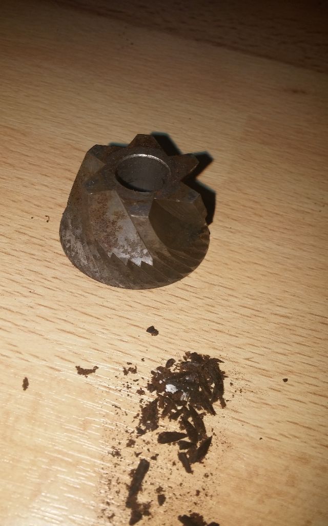

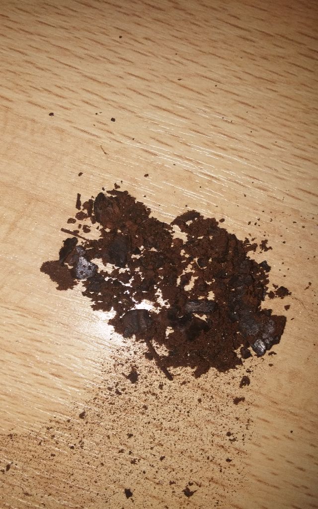

    • Also, nach dem ich das Mahlwerk wirklich nochmal komplett zerlegt habe, kamen noch einige verklebte Rückstände zum vorschein.
      Diese mit Zahnbürste gesäubert. Jetzt geht wieder alles Top. Danke für eure Hilfe.
