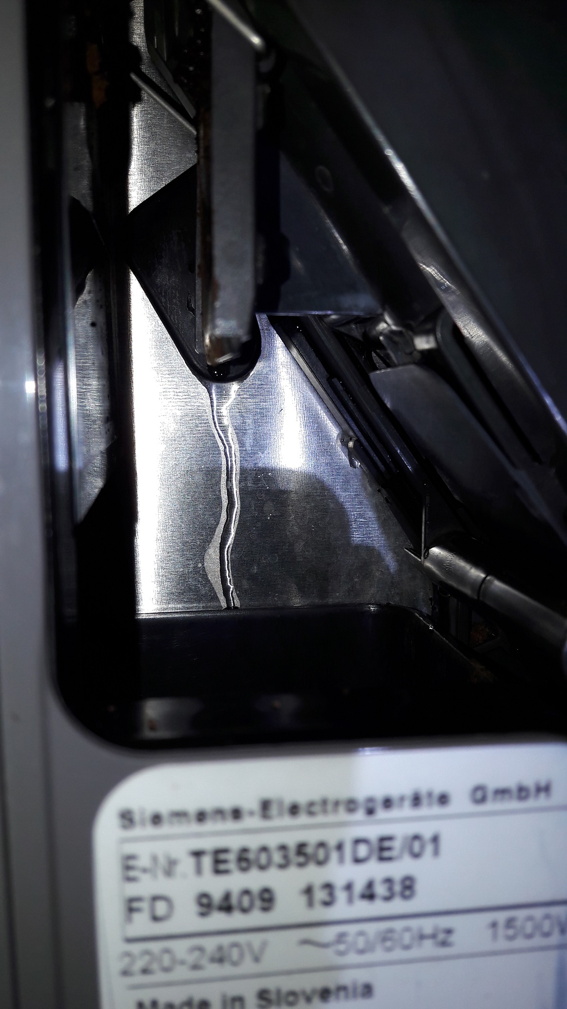

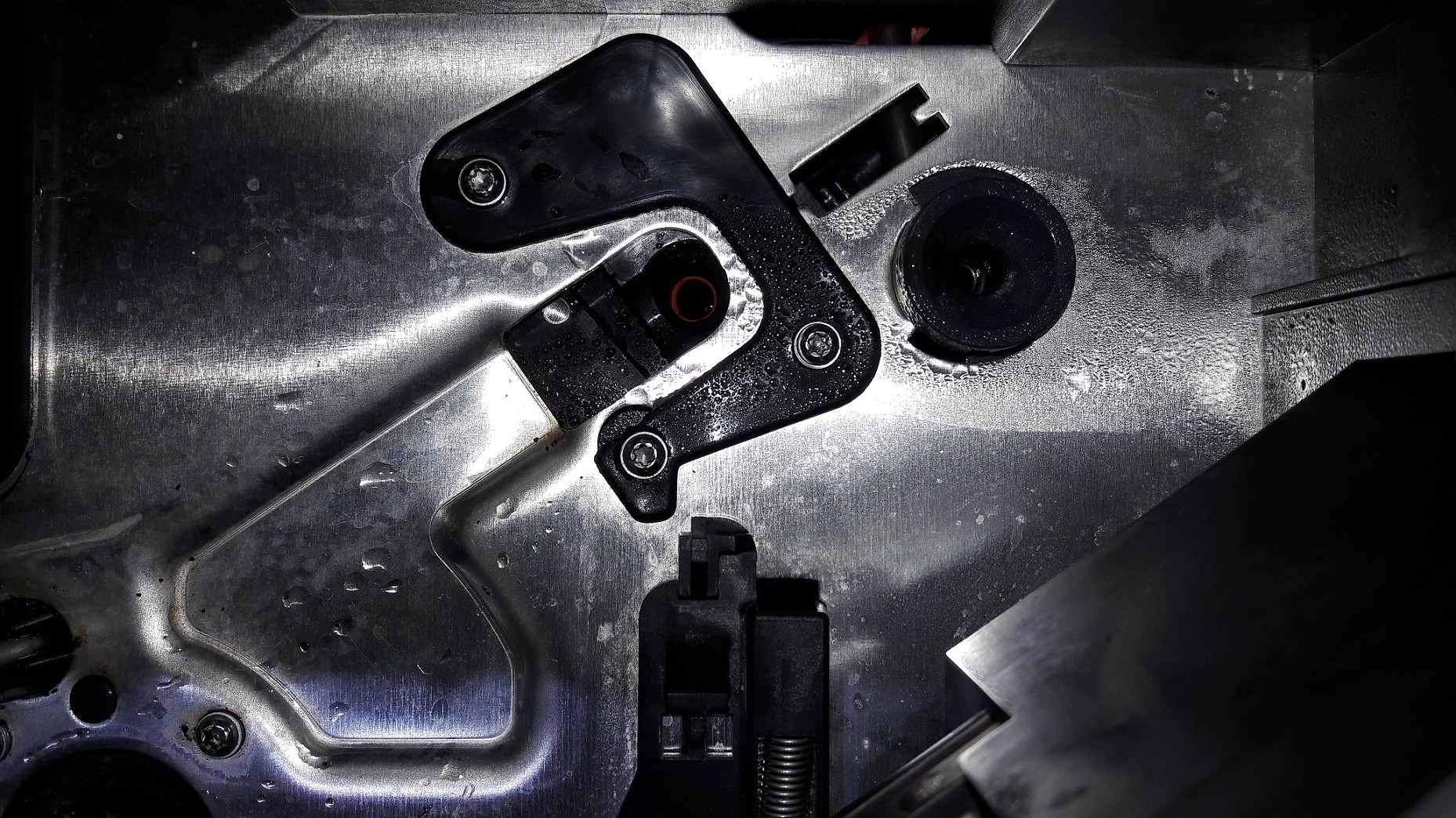

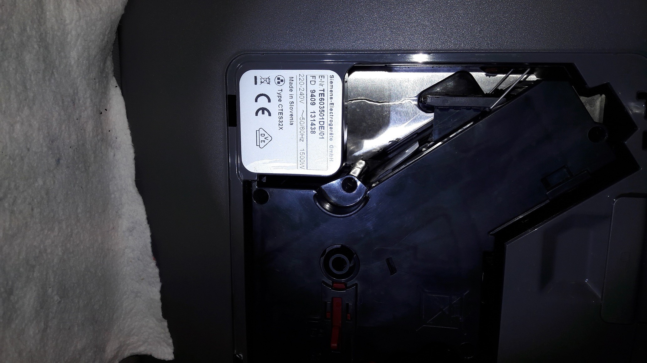

      ich habe das Problem auch, bin aber mit meiner Analyse etwas weiter...
      Wie man in den Bildern sieht, läuft während des Brühvorganges klares Wasser an der Blechwand unterhalb des "Zulauf" runter.
      Nach dem Brühvorgang sieht man deutlich, dass dort heißes Wasser ausgetreten ist.
      Hintergrund: In der Brüheinheit / Brühkolben ist oben unter dem Metallsieb ein Rückschlagventil. Man sieht das nicht direkt, aber ich hatte es schon offen. Da ist eine Feder drin, die Gegendruck gegen das Heißwasser macht. Dieser Druck muss überwunden werden, sonst kommt nichts raus. Mein erster Versuch, als gar kein Kaffee mehr raus kam, war die Feder etwas zu kürzen um den Gegendruck zu verrringern (aber echt nur ganz wenig, vllt. 1,5 Spiraldrehungen). Das hatte Erfolg. Es kommt wieder Kaffee, aber das ist noch nicht die Lösung. Zusätzlich passiert ja das, was ich oben beschrieben habe und in den Bildern zeige trotzdem noch.
      Fazit: Meiner Meinung nach ist der rote O-Ring im Bild 20171205_161229 undicht und läßt aber einem gewissen Druck was daneben gehen.

      PS: sorry, Bild 2 und 3 liegen auf der Seite.
      Genau das hätte ich auch jetzt gesagt. Nur einzeln kannst du es nicht kaufen, so viel ich weiß.....?! Du kannst aber das untere 2 x Mal kaufen und den Nutring vom zweiten raus tun und in das untere rein tun. Sollte etwa dieselbe Größe haben, wenn ich mich nicht täusche.....der Eingang des BG Stutzen ist 6,5mm der Ausgang 6,0 mm also 0,5mm Differenz.Die Frage ist ob das so passt.....
      komtra.de/siemens-ersatzteile/…iemens-eq-bosch-vero.html
      Dieser Beitrag wurde bereits 2 mal editiert, zuletzt von Donatello ()
    • Dann war bei dir das Problem mit der Brüheinheit, bzw. mit einem Teil der Brüheinheit. Entweder der Eingang oder Ausgang war defekt (z.b Riss oder der Halter des Ausgangsstutzen hatte nicht mehr an den Haltenasen gehalten) und das Wasser läuft an der Seitenwand herunter. Manchmal läuft das Wasser auch unten am Kolbenstift herunter, dann ist was anderes Schuld.

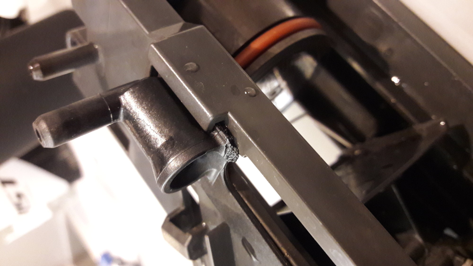

      Ich habe den Fehler bei erneuter Suche nun gefunden. An der Brüheinheit am Einlaufstutzen ist ein Riss, den man sogar auf dem Bild erkennen kann.
      Das Teil gibt's einzeln und es ist schon bestellt.
      PS: die eine Seite ist mir beim Versuch es heraus zu ziehen abgebrochen. muss mir dann erst mal das neue Teile anschauen, wie das befestigt ist.
      Hab gerade Kupplung für die Brüheinheit und Anschlusseinheit / Brühkammerzulauf für Brüheinheit ausgetauscht. Und siehe da, die Maschine läuft wieder. Vielen Dank an die fleißigen Forumschreiber für ihre Tipps. Hat mir sehr geholfen.
