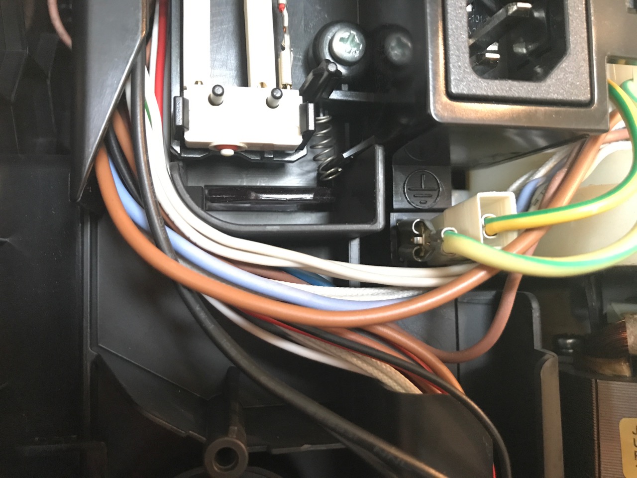

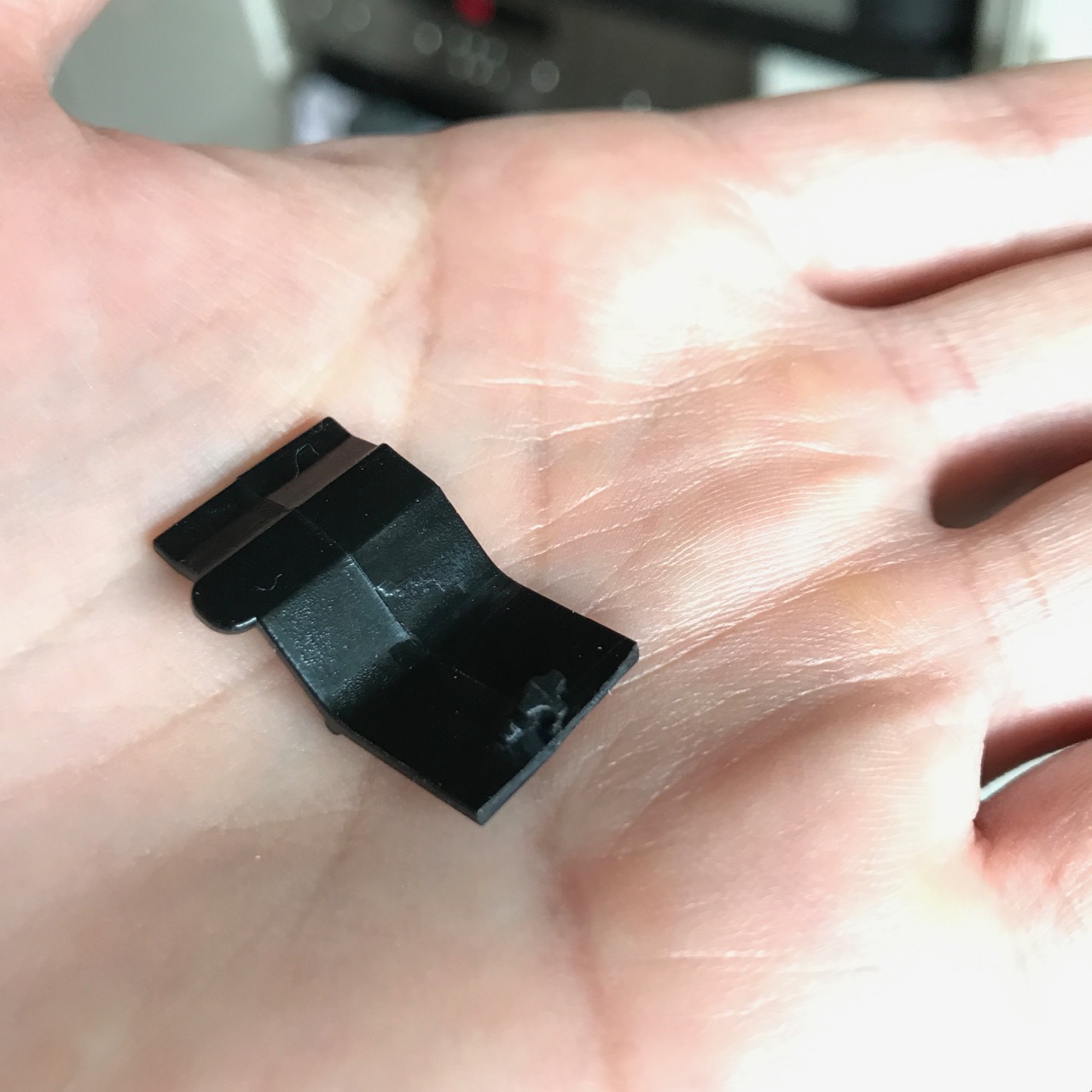

      DeLonghi ECAM 45.366.B erkennt Wassertank nicht mehr - Kontakt am Sensor gebrochen. Der Grund des Defekts wird nach Öffnen des Gehäuses klar: Der Wassertrank sollte eine Plastikwippe gegen den Schalter zur Tankerkennung drücken, doch das Plastikteil (siehe Foto) lag abgebrochen im Gehäuse. Auf dem Foto ist der Schalter zu erkennen, nur dass darunter die Plastikwippe fehlt. Der Wassertank ist eingesetzt.
      Kann dieses Teil gesondert als Ersatzteil bestellt werden? Falls ja, wie heißt das Teil, und kann es von einem halbwegs geschickten Menschen eingebaut werden? Freue mich über Hinweise zur Reparatur.

    • Ich kenne die Maschine nicht, aber es sieht so aus, als könnte man die "Wippe" einfach nur wieder einsetzen. Das kleine "Kreuz" scheint der Halter für die Feder zu sein bzw. da muß die Feder drauf.
      Schon probiert?
      Vorrübergehend könntest Du einen kleinen Schalter nach draußen verlegen, bis Du ein Ersatzteil bekommst.

    • Leider lässt sich diese Wippe nicht einfach so einsetzen, das habe ich schon probiert. Die Feder muss dorthin, richtig, aber wenn die Wippe nicht an der gebrochenen Seite am Gehäuse festhält, dann ist sie nicht in der richtigen Position, damit der Wassertank sie auf den Schalter drücken lässt.
      Aber ich habe inzwischen das Ersatzteil unter den geräteunabhängigen Teilen gefunden und werde es bestellen, sobald es wieder verfügbar ist. Alles wird gut! Und in der Zwischenzeit habe ich den Schalter mit Tesa umwickelt und so in der "gedrückt" Position fixiert. Kaffee kommt wieder!

      Hallo Patrick,
      die Artikelnummer ist 5313231031, Bezeichnung "HALTERUNG / TRÄGER FÜR DELONGHI ECAM NETZSCHALTER". Bei Lieferung sah das Teil ein bisschen anders aus als das defekte Teil. Ein Teil der Anschlüsse befindet sich nun an anderer Stelle. Der Support hat auf Rückfrage bestätigt, dass das Design angepasst, aber das Foto des Artikels noch nicht aktualisiert wurde. Das Ersatzteil ließ sich trotzdem einbauen, wenn auch die Kabel nur gerade eben noch genug lang waren.
      Immerhin, die Reparatur war erfolgreich, alles läuft wieder einwandfrei!
      Viel Erfolg
