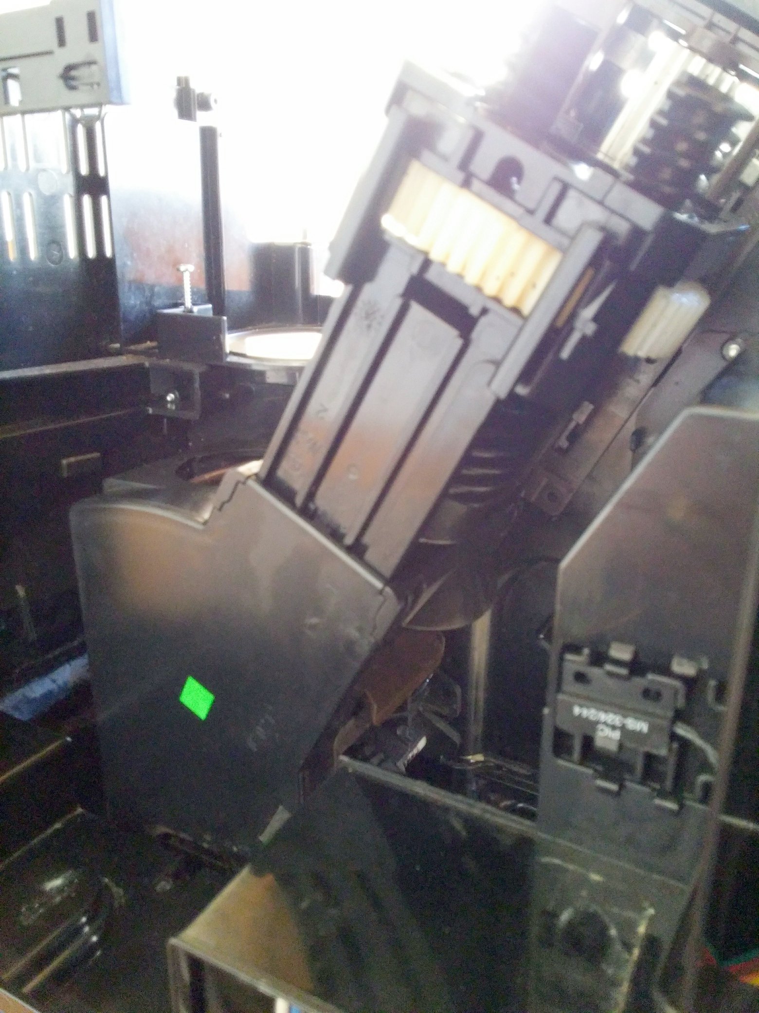

      für den KVA steht eine Großwartung an.
      Soweit ich mich erinnern kann, kam zum Schluß nur noch kalter Kaffe heraus, diverse Fehlermeldungen im Display u.ä.

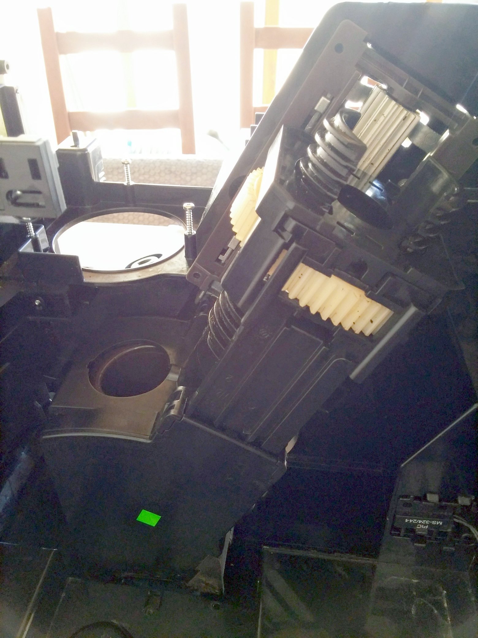

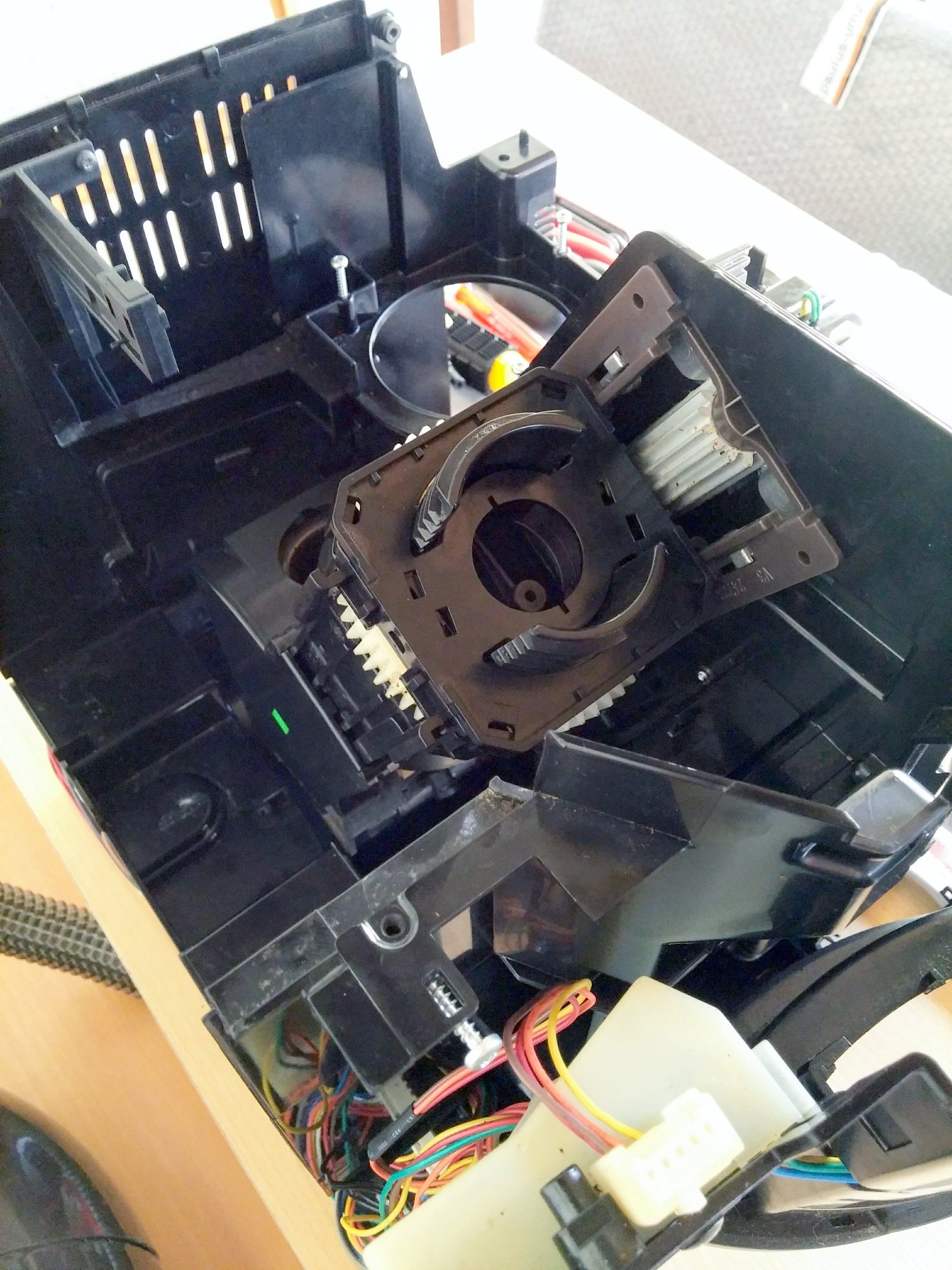

      Nun bin ich an der Wartung dran und bekomme die Brühgruppe nicht heraus. Bis zum Anschlag hochziehen geht, dann ist aus.
      Die BG scheint irgendwie an dem hinterliegenden weißen Antriebszahnrad zusammengeschraubt zu sein? Oder die beiden Führungsschienen vorne müssen weg? Die Schrauben der beiden Führungen habe ich gelöst, die Schienen bekomme ich aber nicht heraus. Alles andere an der BG (Deckel usw.) wurde demontiert.
      Könnt ihr mir bitte helfen?

      hast Du auch die beiden Schrauben am Antrieb der Brühgruppe entfernt?
      Anleitungen für deine Maschine findest du oben in der Menüleiste unter Reparaturanleitungen.
      Dort sind zwar meist Jura Maschinen abgebildet, aber diese sind weitestgehend baugleich mit deiner Krups.
      Ersatzteile findest du beim Forumssponsor komtra.de
      Gruß Frank
    • Hey super tolle Anleitung. Die beiden Schrauben hätte ich wahrscheinlich nicht gefunden :) wobei fast die ganze Maschine und Teile der BG außeinandergebaut sind.
      Damit komme ich jetzt sicher weiter.
      Zunächst bestelle ich das Reparaturset, bevor das nächste Thema Heizung ergo kalter Kaffee kommt.
      An dieser Stelle nochmals Danke @Kaffeefrank.
