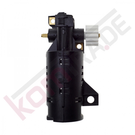

      Der Motor hier im Shop ist genau so wie meiner

      Ja , es gibt aber diesen Motor mit dem Ritzel links und mit dem Ritzel rechts. Nur der mit Ritzel rechts passt.
      Ich habe noch ein paar Motoren , aber bevor ich Dir da falsche Hoffnungen mache schaue ich lieber erst , nicht dass es alles "linke" sind :D

    • Hi Michael ,
      Ja , aber meine Motoren stammen ja nicht alle aus E-Klassen :D
      Schau mal die beiden Bilder , dann siehst Du den Unterschied. Und welche davon ich noch in der Werkstatt habe (gebraucht) weiß ich nicht auswendig.
