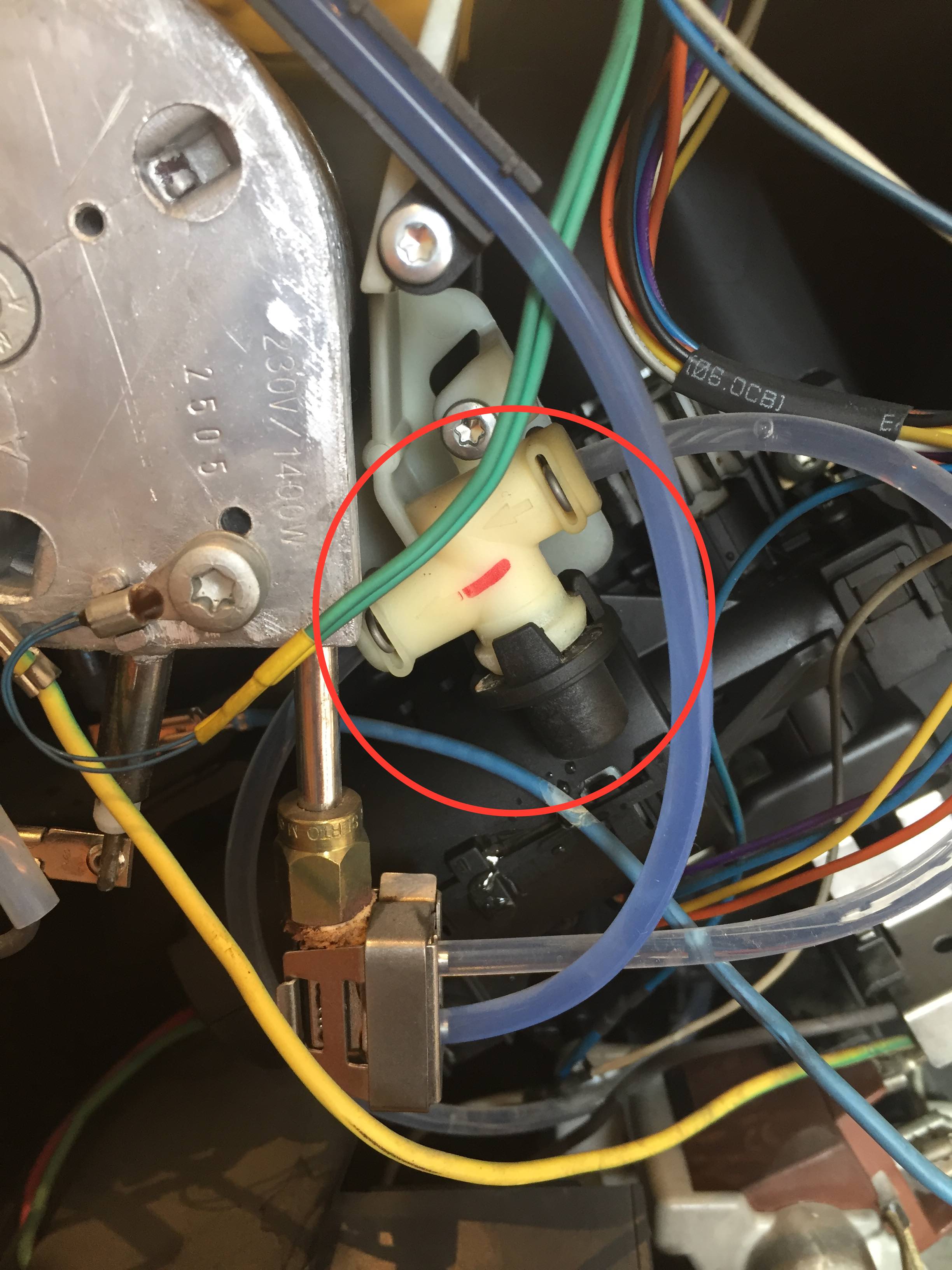

      Beim Beziehen der ersten Tasse spritze dann allerdings wie wild Wasser aus einem Überdruckventil ? Ich hab Maschine sofort vom Strom getrennt. Das Problem ist nicht neu. Vor einem Monat hat die Maschine immer wieder im Wasser gestanden. Nachdem ich die Maschine geöffnet habe, konnte ich aber kein Leck finden. Immerhin weiß ich jetzt woher das Wasser kommt, aber was kann dazu frühen das dort das Wasser abgelassen wird ?
      Das Wasser kommt mit Druck aus dem schwarzen Plastikteil und schießt dann nach unten.

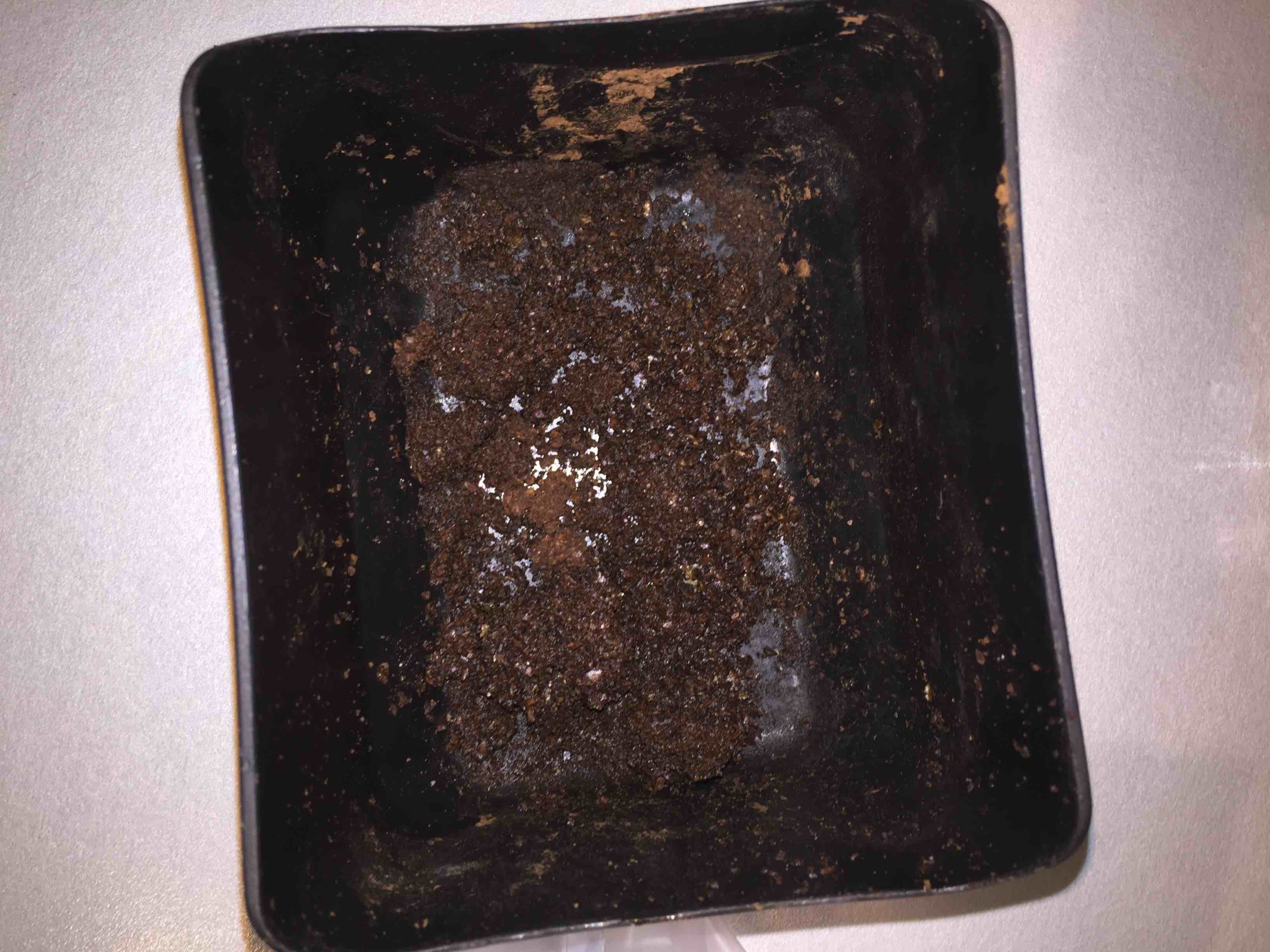

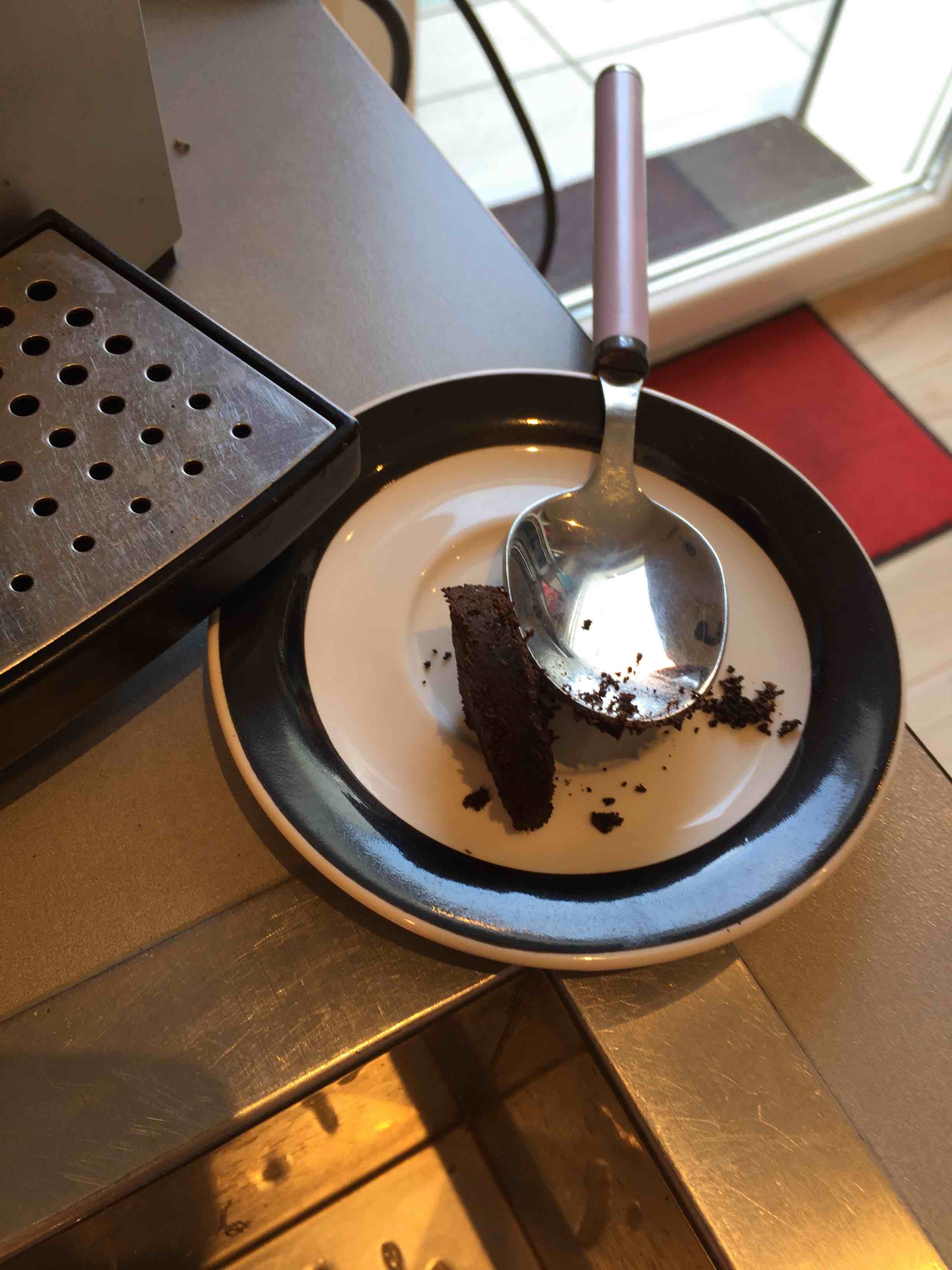

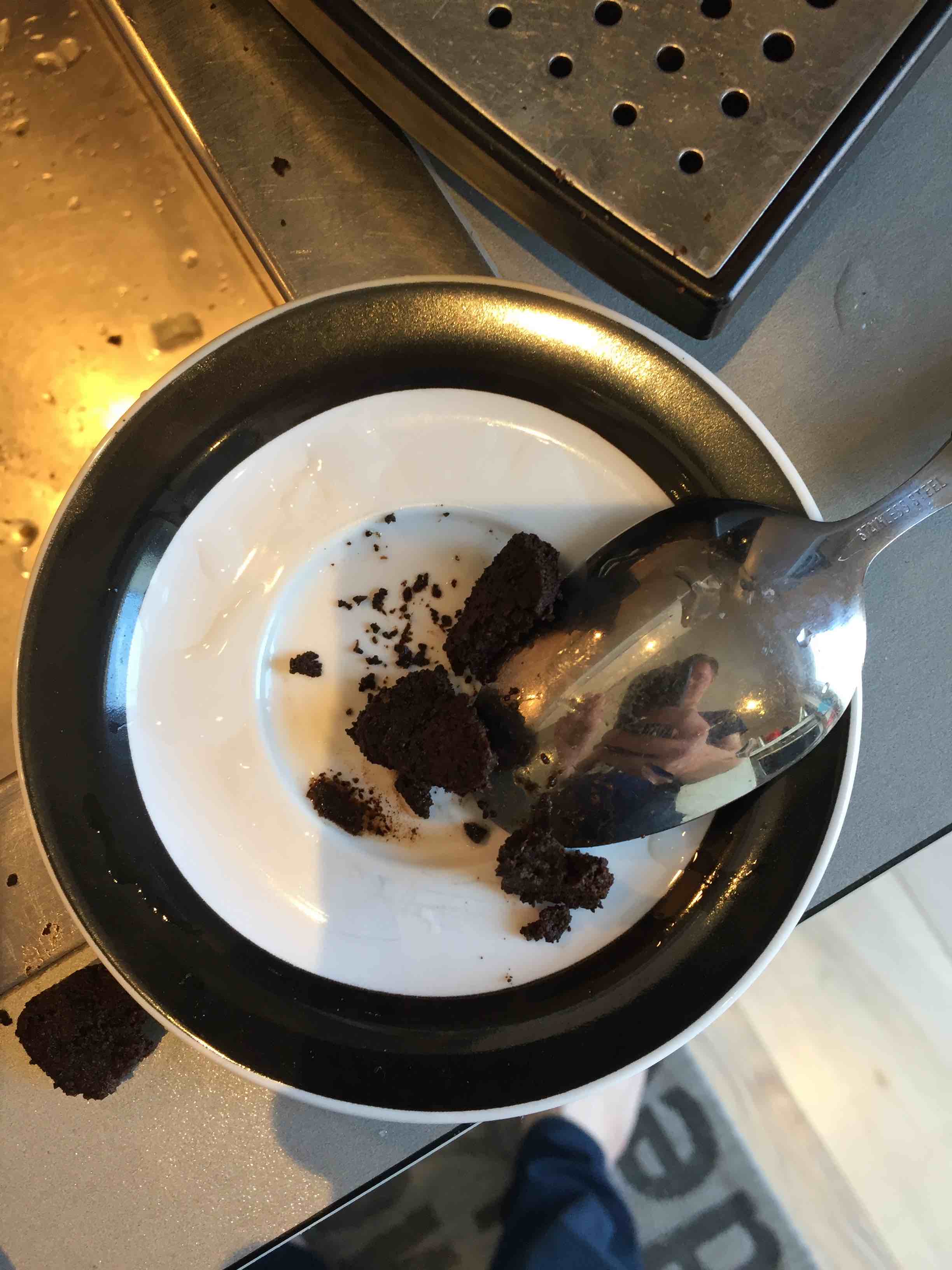

    • Einstellungen habe ich schon viele durch probiert , auch wenn sich der Mahlgrad sichtbar ändert, bleibt das Ergebnis fast gleich.
      So nun die Fotos vom 1 und 2 Tassen Bezug.
      Bei vorgemahlenem Kaffee ist das Ergebnis eigentlich am besten, leider hab ich gerade keinen mehr hier, damit ich das Ergebnis teilen könnte.
        302,06 kB, 2.448×3.264, 369 mal angesehen
        255,2 kB, 2.448×3.264, 363 mal angesehen
        249,57 kB, 2.448×3.264, 363 mal angesehen
        274,02 kB, 2.448×3.264, 364 mal angesehen

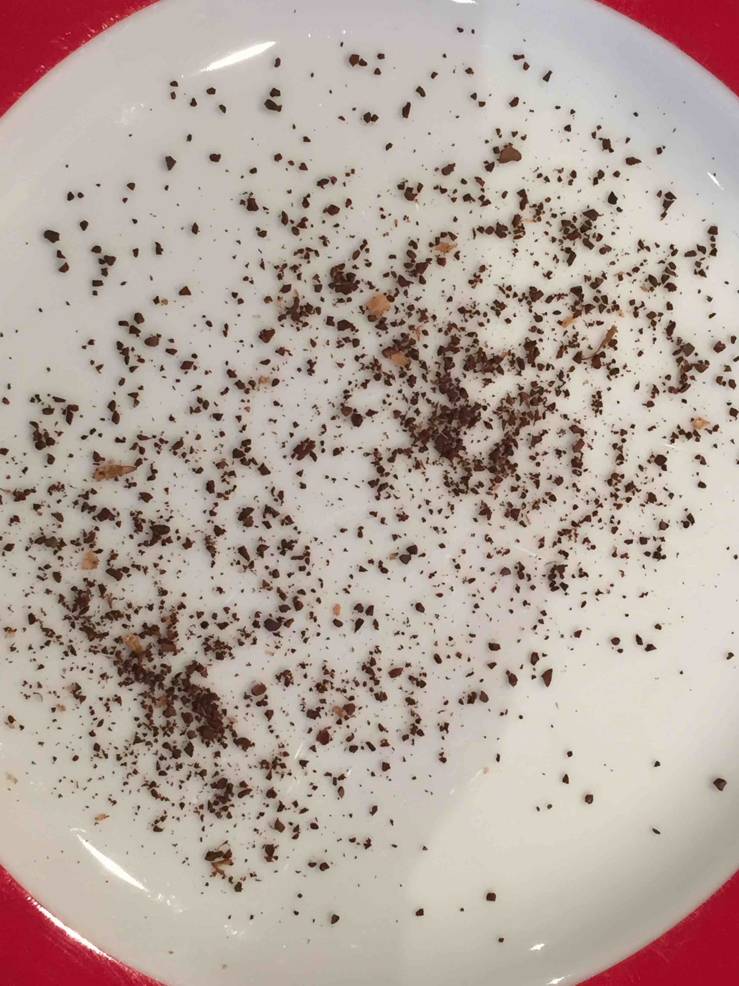

    • So hab jetzt mal wesentlich mehr Clicks genommen. Bin jetzt bei 19 . Der Kaffeesatz ist nun viel mehr geworden , das ist schonmal sehr gut.
      Wie beurteilt Ihr den Mahlgrad ? Auf dem Tresterfoto ist es wirklich schlecht zu erkennen, deshalb hab ich mal etwas Mahlgut auf einem Teller verteilt.
        285,69 kB, 2.448×3.264, 351 mal angesehen
        335,89 kB, 3.264×2.448, 380 mal angesehen
      wenn Du das Gefühl hast, das die Körnung in etwa so grob/fein
      ist wie gewöhnlichem Haushaltszucker, sollte der Mahlgrad passen.

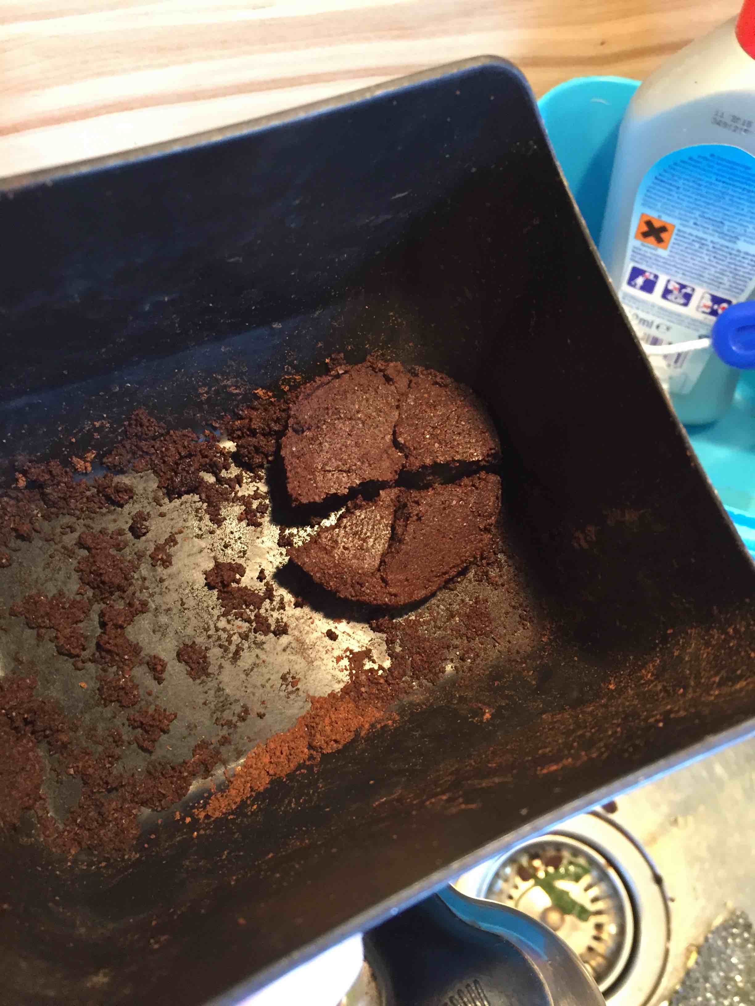

    • So Updates !
      Beim revidieren der Brühgruppe sind folgende Dinge in Erscheinung getreten.
      Irgendwie ist da was weg geschmort... .
      Außerdem habe ich eine Dichtung im Drainageventil getauscht, beim Auseinander nehmen, kam mir schon die Dichtung in zwei Teilen entgegen. Allerdings quietsch es immer noch leicht wenn man die Feder zusammen drückt. Ist das normal ?
      Wie nennt man das Bauteil ?
        217,12 kB, 3.264×2.448, 373 mal angesehen
        199,71 kB, 3.264×2.448, 380 mal angesehen
      so ein richtig offizieller Name für das Teil ist mir nicht bekannt.
      Ich würde es Brühzylinder nennen.
      Teile für die Brüheinheit gibt es von Jura nicht. Da muss dann
      die komplette Brüheinheit getauscht werden.
      Außerdem würde ich das Auslaufventil tauschen, da dieses
      scheinbar nicht mehr gut schließt, sonst würde an die Stelle
      gar nicht soviel Heißes hinkommen.
      So extreme Zerstörung des Kunstsoffes kenne ich eher von
      Geräten die mit warmer bis heißer Zitronensäure entkalkt
      werden. Welchen Entkalker nimmst Du?
