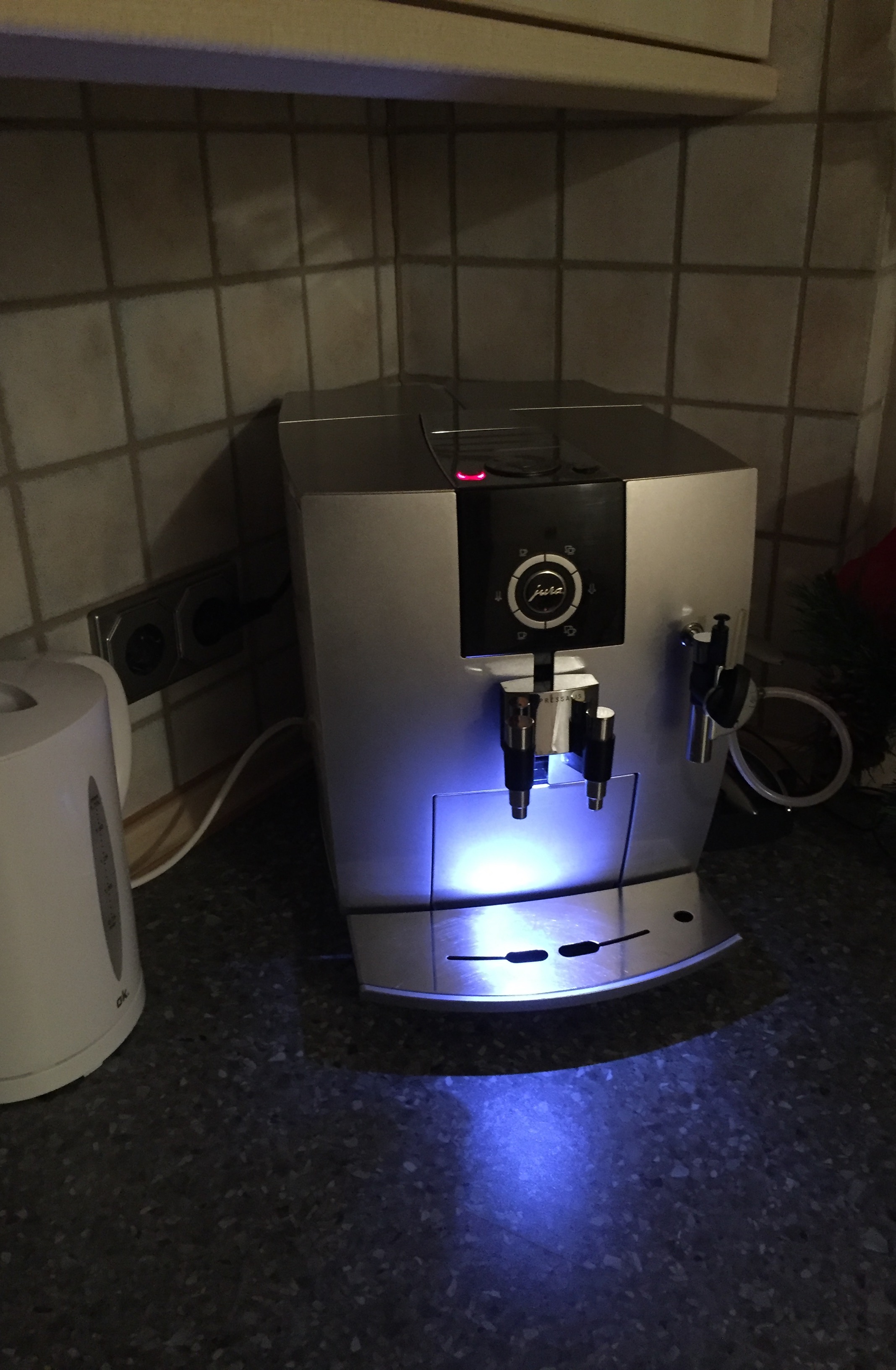

      Eine S9 - an der hatte jemand fürchterlich herumgebastelt: Hier war nichts mehr an seinem Platz. Kein Wunder, dass die Kiste nicht funktioniert hat. Ich habe das Ding komplett auseinander gebaut, sodass ich nur noch den Korpus vor mir hatte. Und dann: Tropfblech neu, Tassenablage neu, Innenverteilermanschette + alle anderen Dichtungen neu, die beiden Silikonschläche vor der Pumpe neu, Flowmeter gereinigt, Pumpe neu, Membranregler neu, beim MV ging nix mehr - selbst mit roher Gewalt war es nicht zu öffnen - es musste ein revidiertes rein. Die Thermoblöcke waren wiedererwartend dicht und funktionsfähig - die hab' ich dann mal in Ruhe gelassen. Vermutlich war zumindest der TB Wasser (TB96) bei knapp 14.000 Bezügen nicht der erste.. Zu guter letzt natürlich BG und DV sowie Keramikventil überholt, das Mahlwerk gereinigt und nagelneue V5-Mahlsteine rein. War das ein geiler, erster Kaffee, sag' ich euch! :thumbup:
      Anschließend etwa ein Jahr nix gemacht, weil „das gute Geld!“ :/ . Zwischendurch mal 'ne C5 für eine Kollegin repariert und das war’s. Aber wie das dann so ist: Gestern stand eine J5 für 50 EUR in Ebay Kleinanzeigen mit unschlagbaren 3.600 Bezügen. Da musste ich doch zuschlagen! :thumbsup: Dieses Teil ziert jetzt meine Küche - muss aber noch überholt werden. Mir kam schon der Schimmel entgegen gefallen, als ich die Schublade geöffnet habe. .. Wie das immer so bei den Menschen ist, bei denen sich das Problem vor dem Gerät befindet. Lustiger Weise funktioniert aber alles noch so, wie es soll. Also nix Störung 8 o.ä. Trotzdem: schön aussehen tut sie schon, Kaffee konsumiere ich aus dieser Maschine noch nicht. Ich bin sehr gespant, was mich im inneren erwartet.
