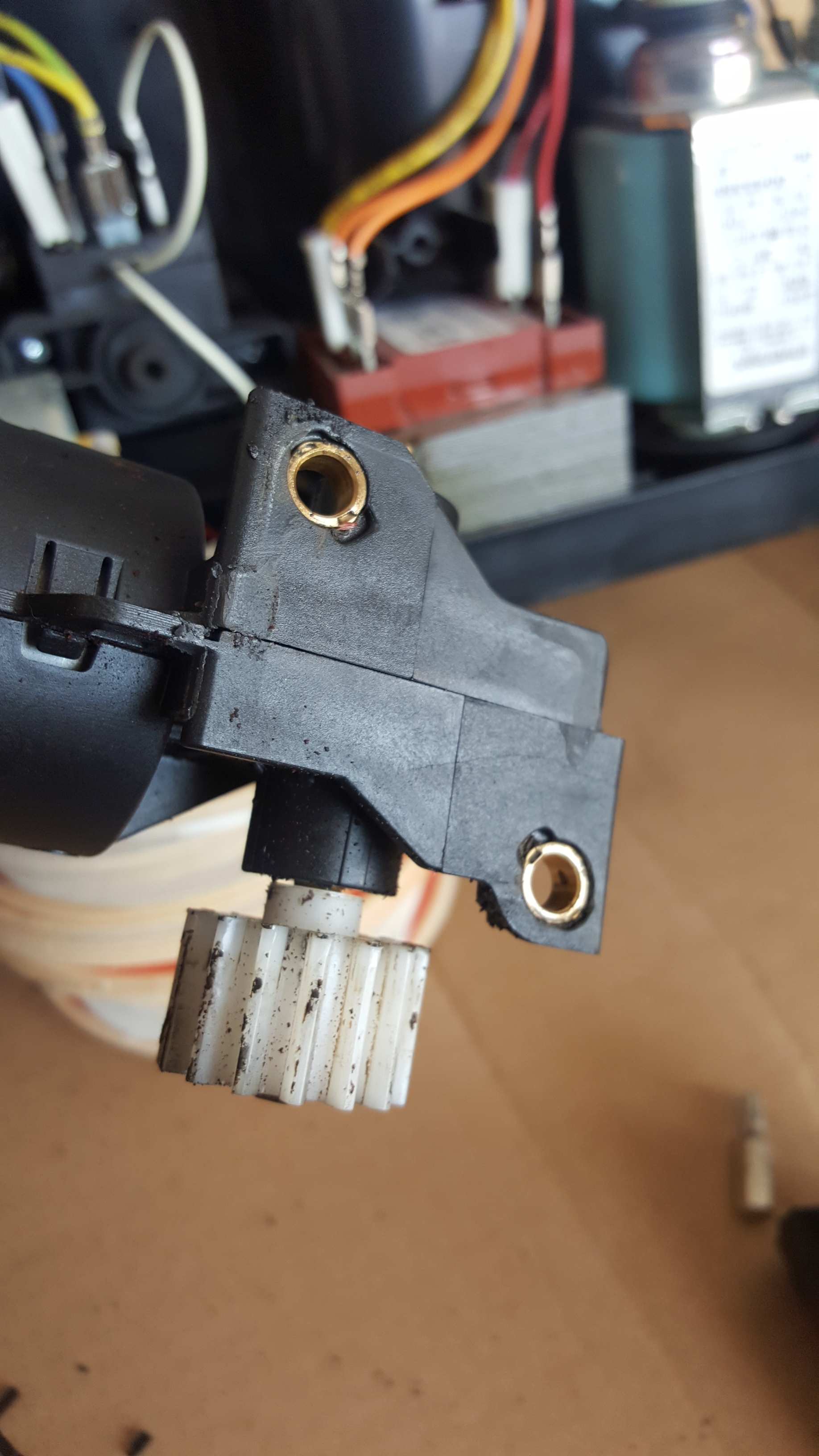

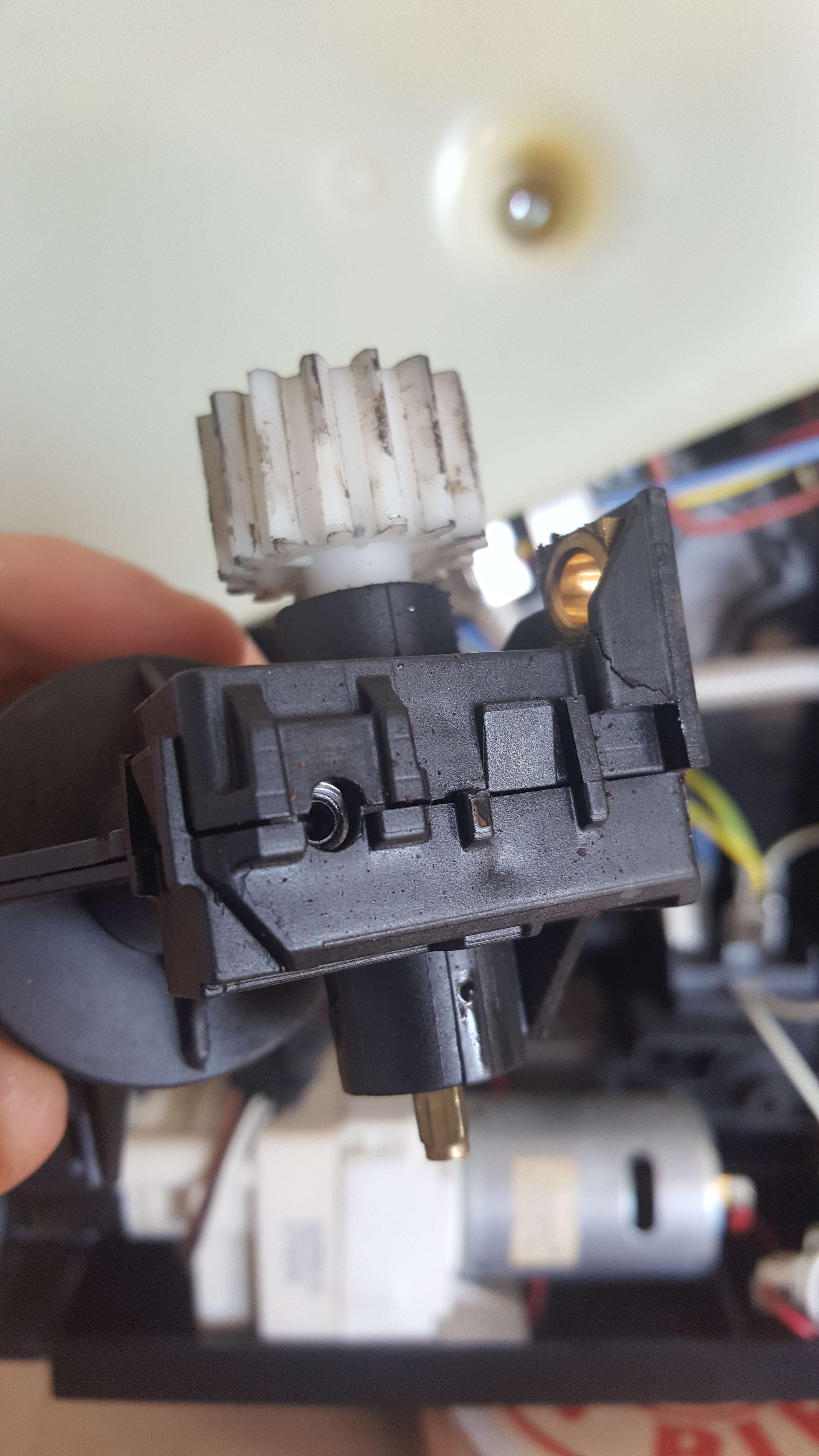

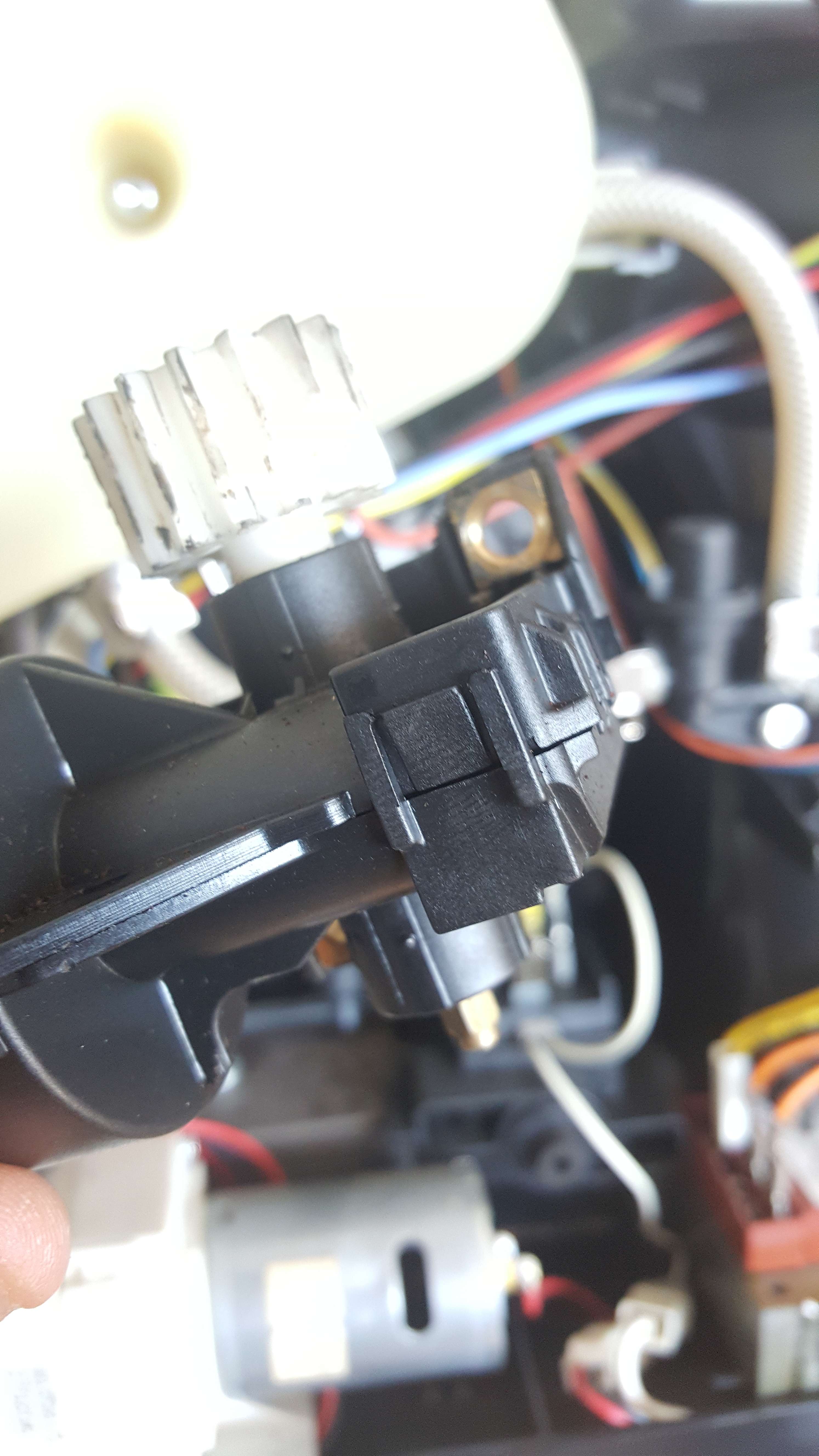

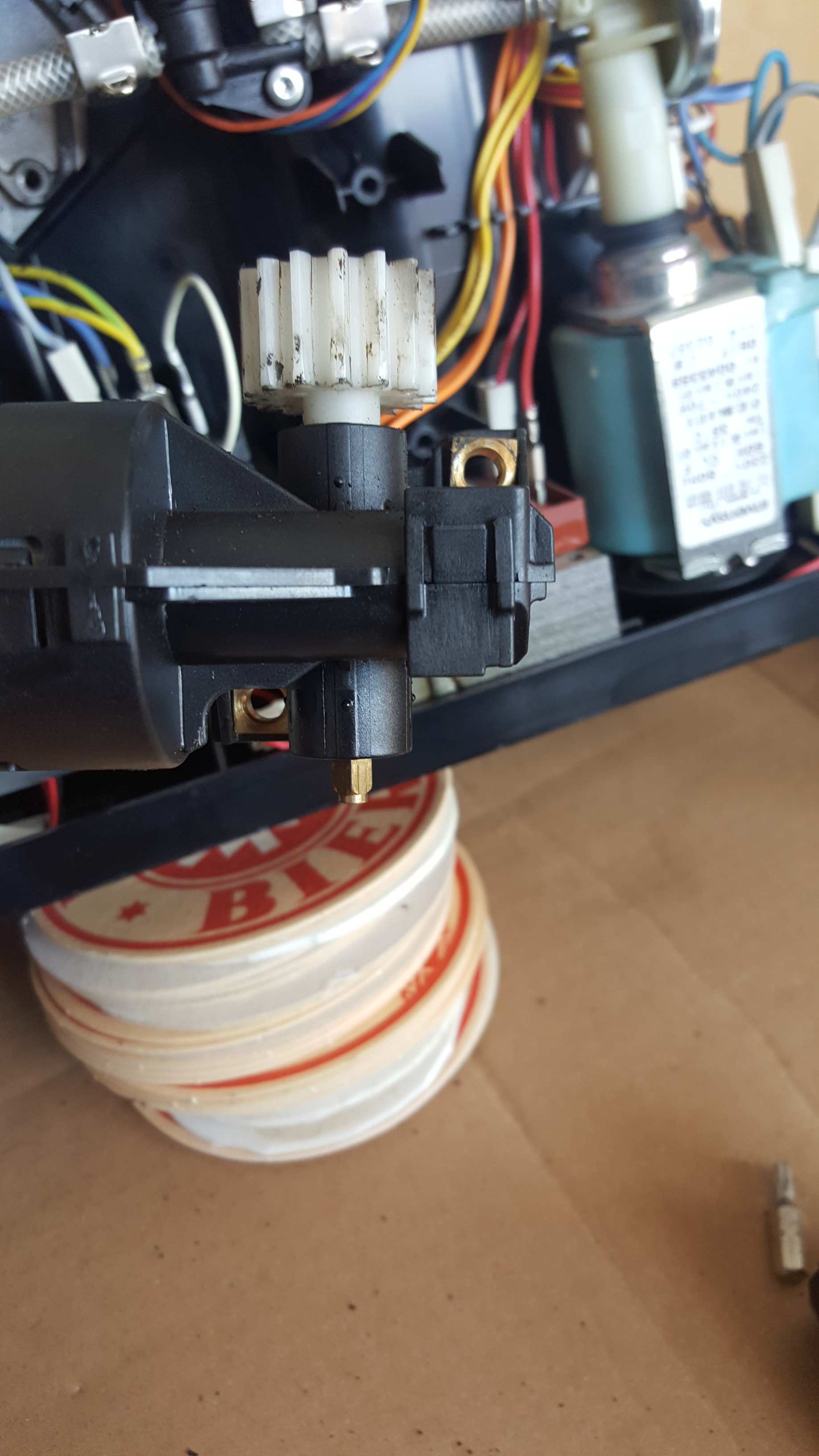

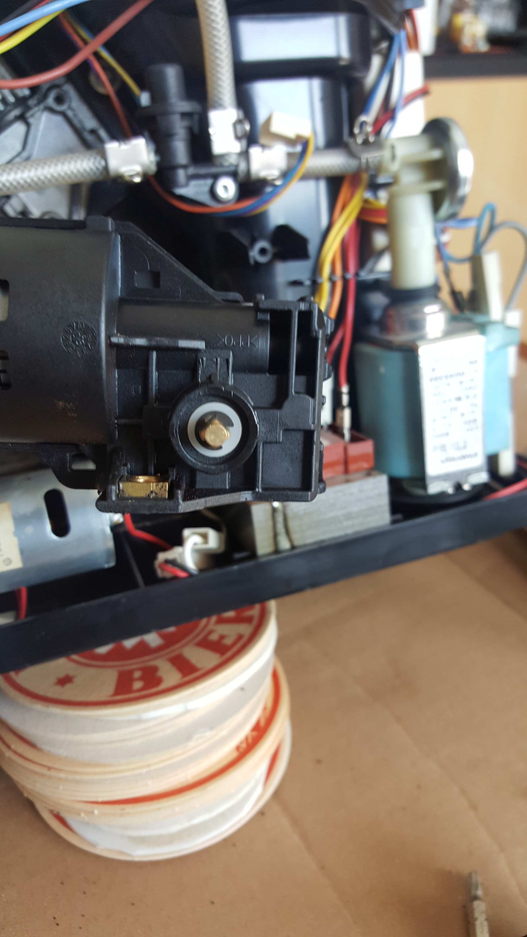

    • So also habe die Maschine geöffnet und den Motor ausgebaut:
      hab jetz die Maschine vorher nicht mehr angeschaltet aber denke trotzdem dass man sicher sein kann dass es daran liegt oder ?
      Wie ist denn die Lösung mit dem Flachstahl gemeint ? Um das komplette Gehäuse herum oder wie ?
    • Ein Foto, von der anderen Seite, wäre hilfreich. Das Blech kommt hinten, diagonal über den Antrieb, dafür sollte es plan aufliegen. Das Blech hält dann den Antrieb fest, Schrauben müssen passend abgelängt sein.

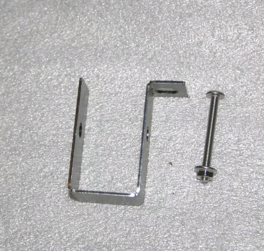

      Es gibt einen Anbieter, der eine fertige Konstruktion aus Federstahl anbietet.
      Habe diese selber ausprobiert, klappt wunderbar.
      Finde aber 32€ für eine Reparatur und damit verbunden eine heile Maschine nicht viel Geld.

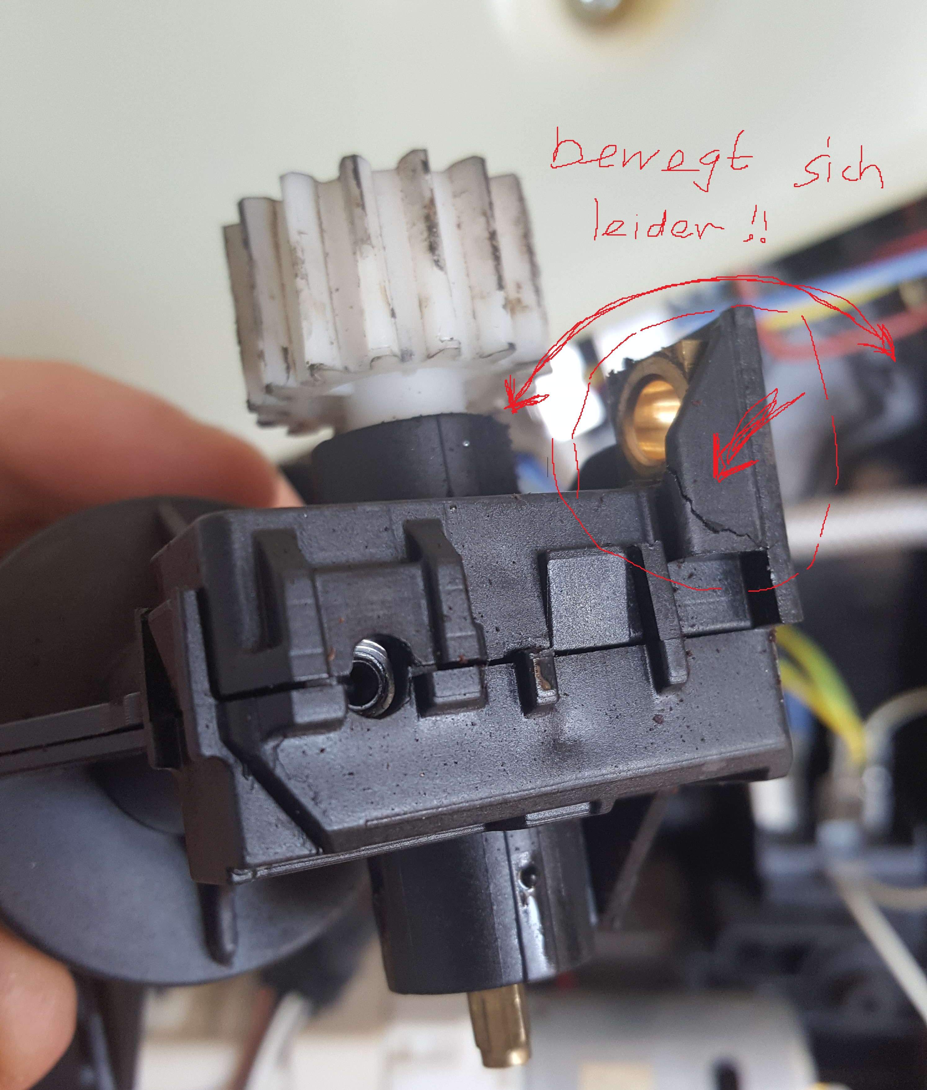

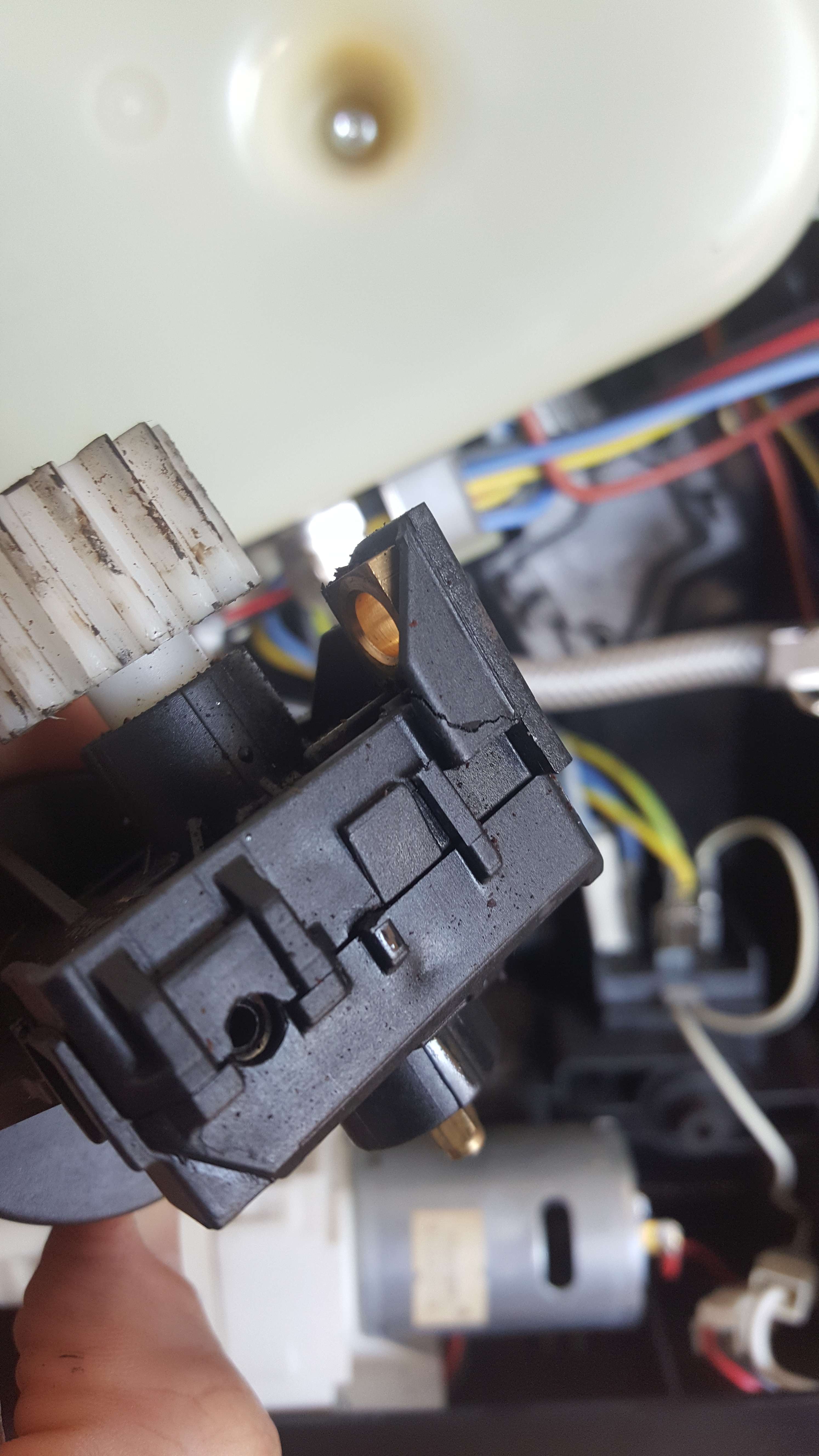

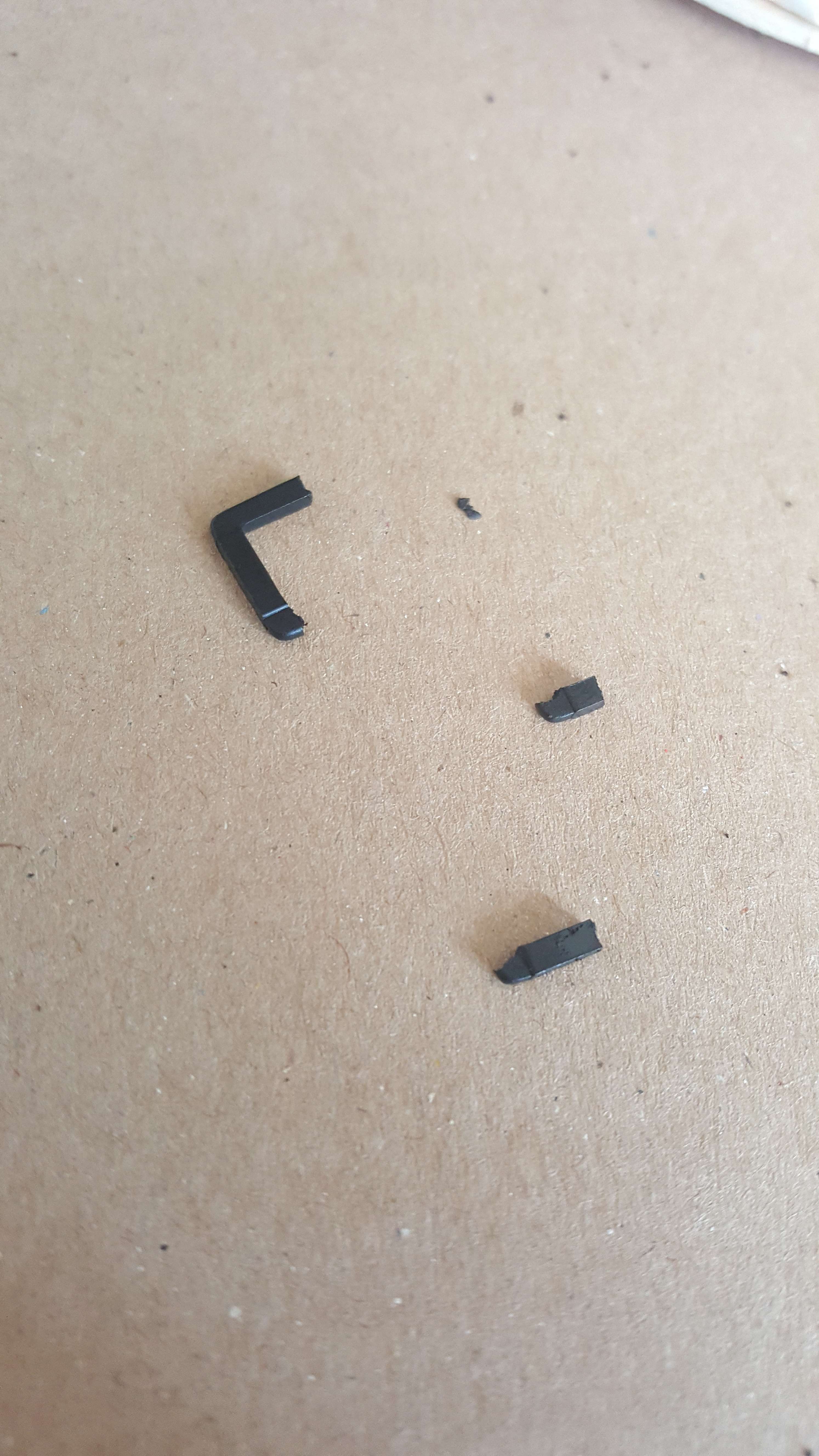

    • Man sieht immer noch keinen eindeutigen Riss, das Nischen Kunstoff müsste von einem nicht so wichtigen Clip sein. Schraube den Antrieb ansonsten noch mal rein, evtl waren doch nur die Schrauben gelöst? Die Plane Seite, vom Antrieb dient als Schablone, für den Lochabstand, es müsste M5 sein, mache mehr Elektronik, habe aber auch Metallbastelspaß, im Keller, dann wird gemessen/getestet und nicht durch Angucken, das richtige genommen.
    • Tobias.L schrieb:
      das bischen Kunstoff müsste von einem nicht so wichtigen Clip sein
      Na ja, das waren immerhin mal die Halteclips für das Gehäuse. Möchte jetzt kein Getriebegehäuse zerstören, aber ich denke das es schon wichtig ist das das Gehäuse geschlossen bleibt...

      Und wieder mal oute ich mich als Volldepp: Trotz jahrzehntelanger, fundierter Kenntnisse in der Metallverarbeitung, Herstellung und Maschinenbau stehe ich völlig aufm Schlauch ;( Wozu soll ein Flachstahl irgendwo diagonal drangedengelt werden um irgendwas zu reparieren :?: Es ist doch das Plastikteil mit der Mutter defekt. Wenn ich da nochmal so ein Diagonalblech dranmache wie ich es ja schon auf der anderen Seite habe bleibt die Messingmutter doch weiterhin lose :?:
      Kann mir da jemand mal ein Foto posten? Ich hänge da irgendwie im Verständnis fest...
    • Das mit dem Flachstahl bezweifel ich auch stark.
      Wie bereits geschrieben, die Methode mit dem Federstahl funktioniert, habe ich selber ausprobiert. Der wird allerdings von oben über die Messingmutter gelegt und noch zusätzlich verschraubt.
      Wenn ich zu Hause bin schicke ich dir gerne ein Foto. Ist, meine ich, auch patentiert das ganze.
      LG Jönne

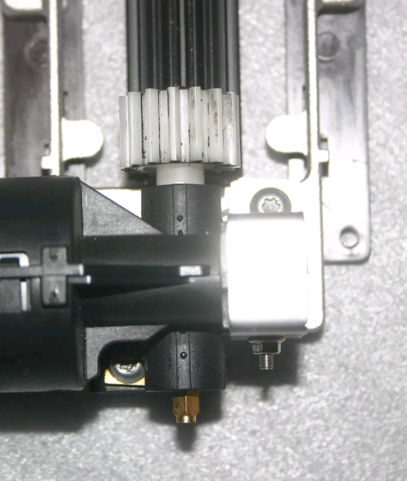

    • So sieht das ganze dann aus:
        655,57 kB, 539×512, 297 mal angesehen
        497,95 kB, 590×697, 297 mal angesehen
