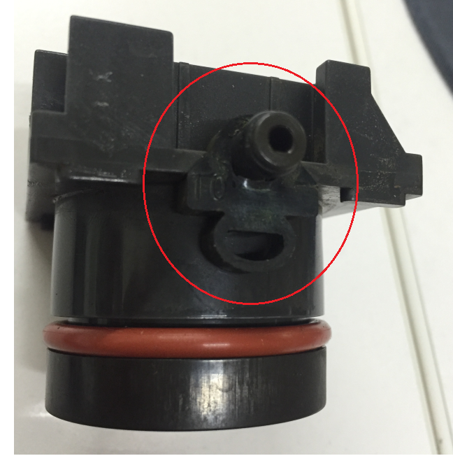

      möglicherweise ist das Verbindungsteil komtra.de/kaffeevollautomaten-…iemens-eq-bosch-vero.html undicht.
      Die beste Möglichkeit ist es die Schalenblende und Tresterbehälter zu entnehmen danach nur die Schale selbst einsetzen, den Mikroschalter für die Blende links vorne mit ein schmalen Gegenstand zu betätigen und einen Kaffeebezug zu tätigen und anschließend beobachten wo genau das Wasser im inneren ausläuft.
      Gruß dE
      wenn es an der Wand herunterläuft ist das schon mal die Ursache.
      Verbindungsteil / Andockstück mit Dichtung und Andocktrichter
      Das Verbindungsteil befindet sich im inneren am Montageblech und stellt die Verbindung der Brüheinheit zum Kaffeeauslaufverteiler her.
      Lieferumfang:
      1x Verbindungsteil mit Dichtung und Andocktrichter
    • Woher soll ich das wissen?
      Wenn du den Brühkopf als Fehlerquelle vermutest solltest diesen austauschen. Oder eventuell kennst du jemanden der eine Baugleiche BG hat und du wechselst diese mal ein. Oder du kaufst gleich eine neue BG hier aus dem Shop.
      Gruß dE

      Ich hatte dasselbe Problem und konnte es letztendlich mit dem Austausch von Kupplung ( Art.Nr.: 00620989 hier im Shop ) sowie der Brühkammerzulauf ( Art.Nr.: 00616637 hier im Shop) beheben. Jetzt läuft die Maschine wieder einwandfrei.
