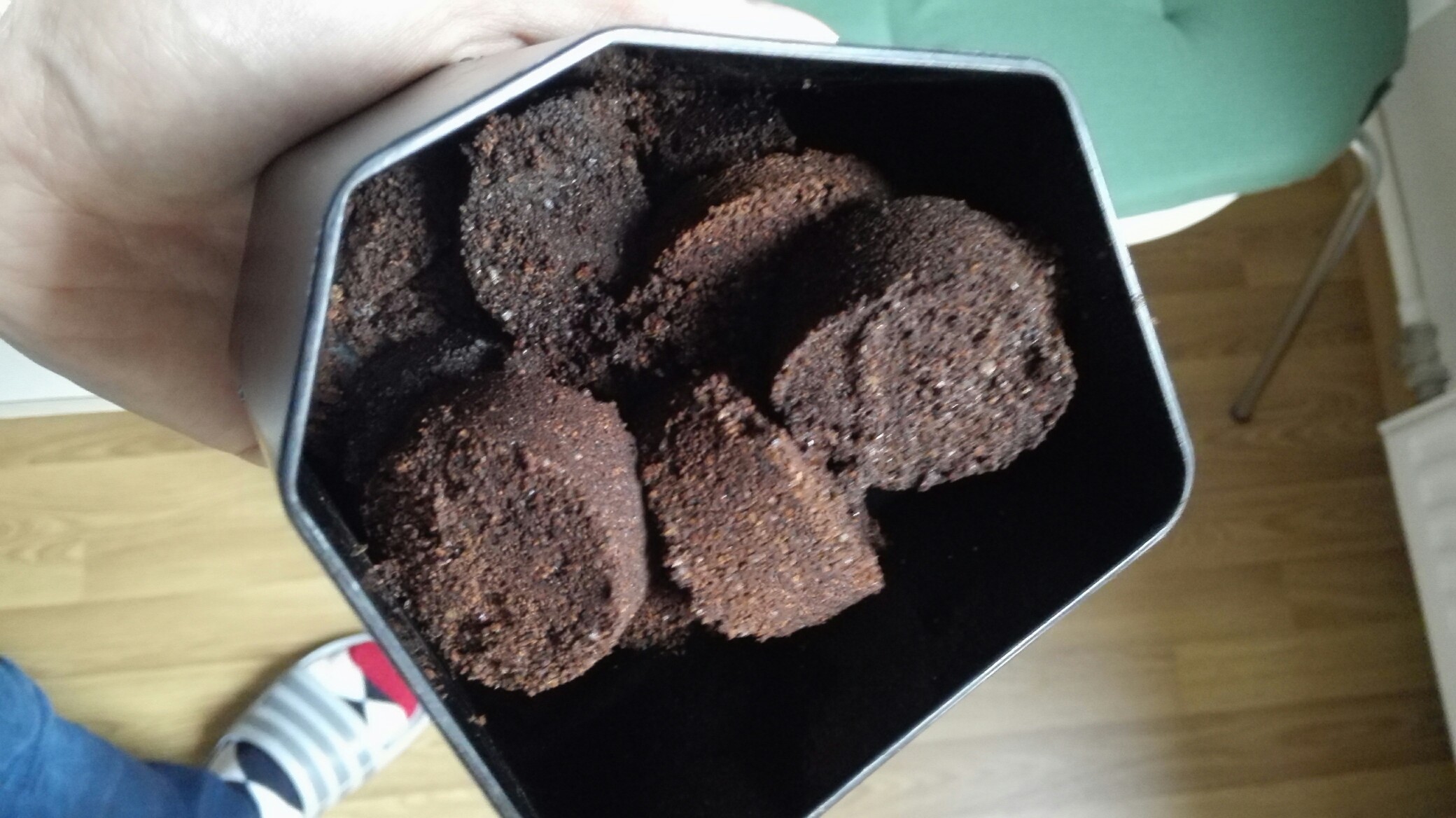

      ich habe mir ne defekte Maschine geholt und sie wieder fit gemacht...dachte ich.
      Sie bricht oftmals den Brühvorgang, kurz bevor der Kaffee auslaufen würde, ab. Dann blinkt das Bohnensymbol, was mir sagen sollte, dass zu wenig Mahlgut in den gelangt. Das stimmt so aber nicht, ein Foto vom Trester dann weiter unten. Die Pumpe fängt an zu arbeiten (Vorbrühenfunktion) und drückt dann den Kolben nach oben. Wenn alles zusammen gepresst ist, lässt sie den angebrühten Kaffee in die Auffangschale und wirft das etwas feuchte Mahlgut aus.
      Ab und an geht sie, aber nur bei 2 von 8 Mal oder so.
      Was ich gemacht habe:
      - Brüheinheit revidiert
      - Auslaufventil getauscht (grüner Strich)
      - Antrieb auseinander gebaut und die Wellendurchführung um nen halben mm vergrößert (ächzt nicht mehr)
      - Dampfventil getauscht
      - Mahlring gewechselt
      - Drainageventil revidiert
      Hat jemand ne Idee, was ich noch machen kann, außer Mahlgrad verstellen?!?
      Die Scheibe auf dem Antrieb sollte auch richtig stehen.

      evtl. ist auch zuviel Mahlgut, so dass der Hebelmechanismus
      der Brüheinheit den oberen Endpunkt nicht erreicht.
      Wahrscheinlicher ist aber ein Problem am Microschalter der
      von der Fahne am Brüheinheitkopf betätigt wird. Dieser ist
      für die Mahlmengenerkennung zuständig.
      Auch die zwei Microschalter an der Kurvenscheibe im Antrieb
      können ähnliche Probleme verursachen.

      teste doch bitte mal mit Kaffeepulver, das ist am einfachsten. Beim DV ist auch kein Riss drin? Ein Pfeifen habe ich schon häufiger gehabt, scheint bei manchen normal zu sein. Bei der Maschine kannst du schlecht im Betrieb zugucken, ob alle Schalter erreicht werden, dafür müsstest du den Pulverkaffeeschalter und Wassertankreedkontakt simulieren, den Wassertank mit einen längeren Schlauch und Ventilöffner anschließen, ist bei mir alles vorhanden. Dann könnte man die Mechanik bei der Arbeit beobachten.
      Die Schalter tausche ich nur, wenn sie nicht mehr schalten oder mechanisch stark abgerieben sind, denn Schalter sind generell am Prellen, das wird in der Entwicklung berücksichtigt und sind nur ein paar Zeilen Code, das Zeitfenster dürfte auch großzügig dimensioniert sein. Bei einem so komischen Fehler kann man schlecht, von der Ferne aus was machen. Es kann auch ein defekter Antrieb sein, aber das alles auf Verdacht zu kaufen und wechseln, ist zu teuer. Es scheint, laut Typ, sogar die neuere, mit Chromauslauf zu sein, hatte davon bisher nur eine, sonst nur die älteren, sind aber alle baugleich. Wo kommst du denn her?

    • Das hört sich alles gut an, reduzier die Pulvermenge, also nur drei Bohnen und nicht vier. Der Trester soll ein Puck sein, wird das Pulver zu fein, dann fließt auch zu wenig Wasser und es wird als Verstopfung erkannt. Dann muss das System wieder gefüllt werden. Komme aus KS also etwas weiter weg.

    • So, nach langer Zeit konnte ich den Fehler nun endlich beheben.. es lag an dem Endlagenschalter für die Position der Brüheinheit. Also es ist der oberste. Da das Rückschlagventil undicht war, hat er wohl etwas Dampf und Wasser abbekommen (vom Vorbesitzer). Ich habe den Durchgang geprüft und er hat geschalten, jedoch wahrscheinlich nicht exakt genug. Hab die Maschine jetzt einfach mal 3 Kaffee brühen lassen und es funktionierte wunderbar.

    • Bei mir war es der Schalter der anzeigt, ob Mahlgut in der Brüheinheit ist. Also eher die Position der Brühkammer?!? Hab mich evtl. schlecht ausgedrückt.
