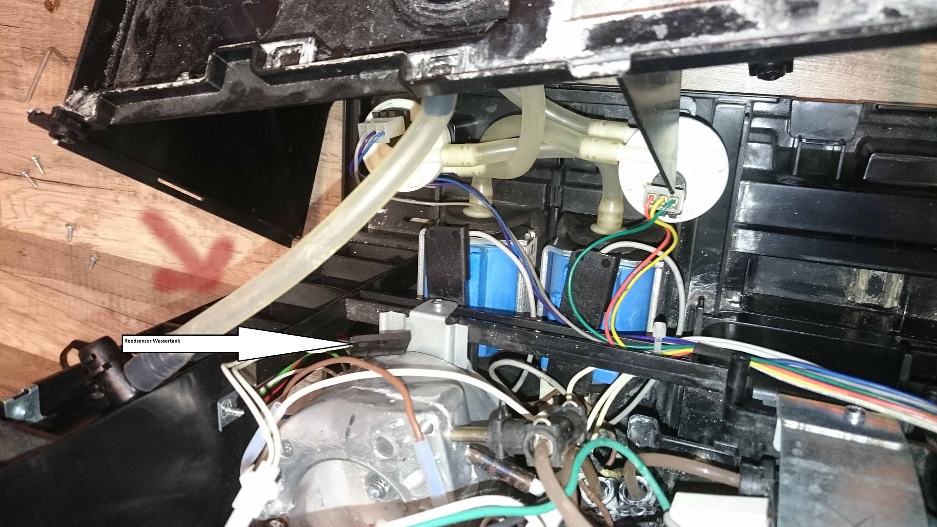

      Nun habe ich sie eingeschaltet und sie sagt "sytem füllen" zum entkalkenen komme ich nicht....

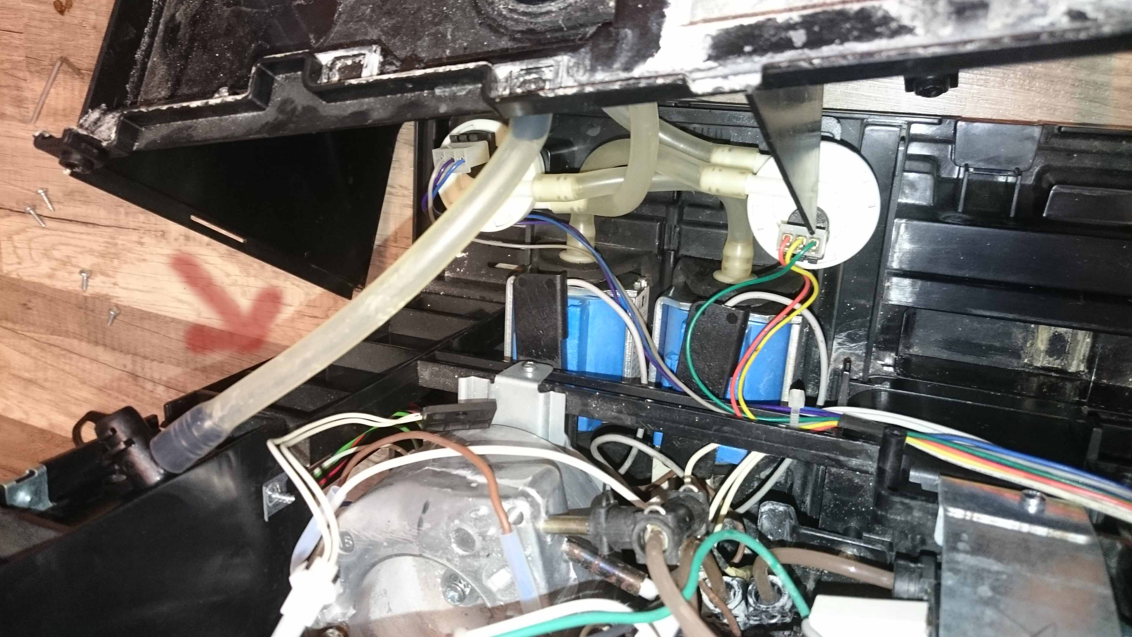

      also habe ich sie hinten und an der Seite geöffnet...die Schläuche versucht durchzupusten, was aber ganz schön Kraft braucht...
      und da ist ein Schlauch ganz oben...der läuft ins Leere...ist das richtig so?
      Und was ist dieser Flowmeter...kann mir da jemand ein Bild schicken, oder es erklären?
      Ich habe leider null plan...
    • ...Alles richtig. Der Schlauch ist der Ablaufschlauch vom Wassertank. der gehört links vorn in eins von drei löchern...,-)
      Flowmeter sind die weissen runden Teile, an denen die Schläuche stecken.

      hast du evtl. vergessen den Stecker vom Reedsensor für die Wasserstandsanzeige an der Wassertankseite wieder aufzustecken?
      Habe eben auf dem zweiten Blick gesehen, dass der Reedsensor anscheinend garnicht richtig befestigt ist. Ich habe in dein Foto einen weißen Pfeil mit der Aufschrift Reedsensor Wassertank gemalt. Der Sensor sitzt eigentlich auf der Seitenfront wo der Wassertank ist.

      in der Seitenfront ist die Aufnahme für den Reedsensor zu sehen. Wenn man die Seitenfront entfernt dann verbleibt der Sensor normalerweise in der Front und zum Abnehmen wird der Sensor am Stecker vom Kabel entfernt. Im Wassertank befindet sich ein Magnet dieser arbeit zusammen mit dem Reedsensor. Ähnlich wie Sender und Empfänger.
      Wenn die Pumpe trocken ist dann kann man sie zwangsbefüllen bzw. Druckbefüllen mittels Schlauch, Spritze und Wasser. da du aber keine elektrischen Kenntnisse hast und hier Strom und Wasser mitspielen werde ich dazu keine weiteren Tipps geben.

      DANKE Jungs, ich habs geschafft...der Tipp mit dem Sensor war richtig, hatte ihn nicht richtig draufgesteckt...alles wieder zusammengesetzt....spülen, reinigen, entkalken...uns siehe da... :)
      Also echt, bin Euch sehr dankbar...
