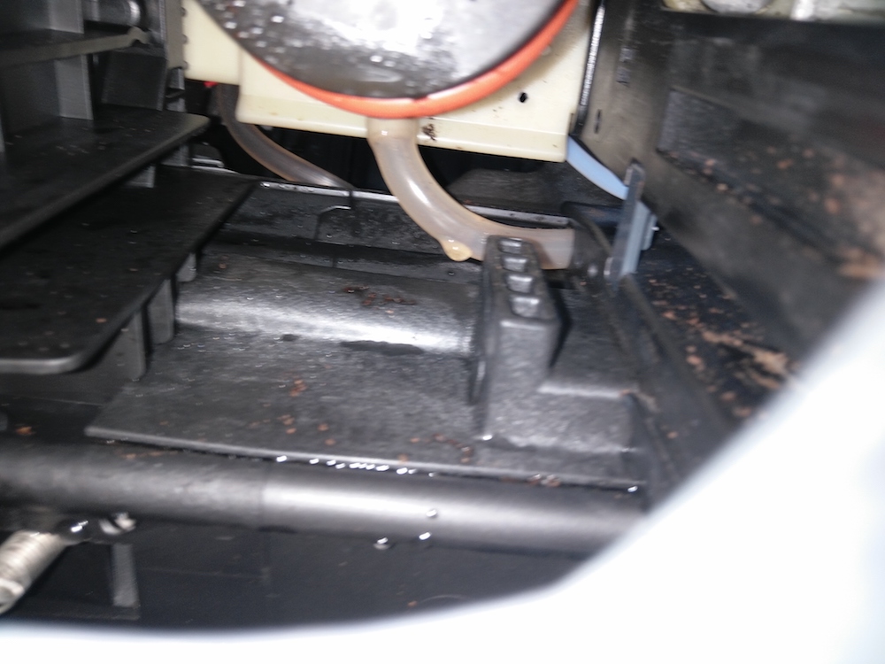

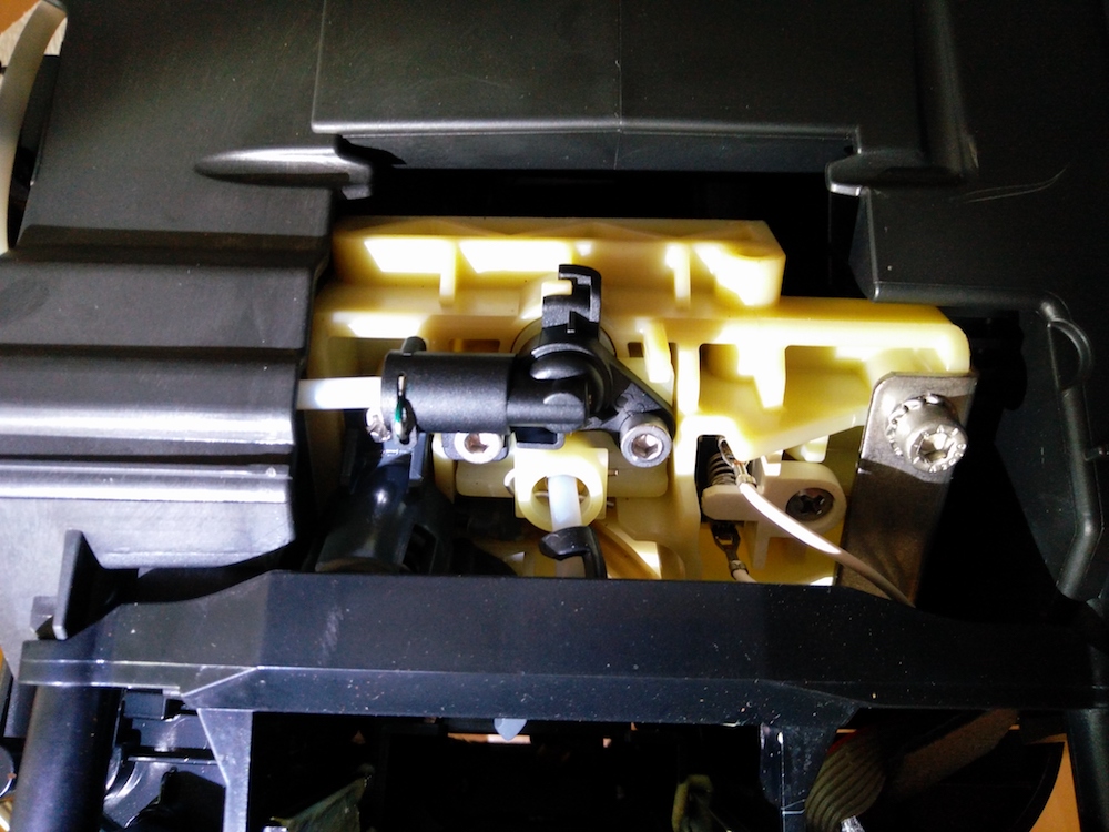

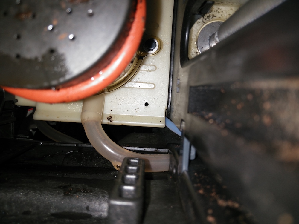

      Kann mir jemand mit Ideen helfen? Ist der Antrieb hin oder stimmt etwas mit der Brüheinheit nicht sodass der Kaffee nicht durch sonder oben abläuft?
    • Schau mal, ob der obere Brühkolben den typischen Riss hat
    • Ich habe ihn jetzt nicht ganz rausgeholt, aber es scheint so zu sein. Ich habe die Wände abgenommen, die Maschine angeschaltet und einen Kaffee gezogen. Die Gruppe fährt ganz hoch, aber das Wasser fließt an der vorderen Wand ab.
      Ein Service hat mir ein Angebot über alleine 120 Euro Arbeitskosten gemacht, was ich etwas viel finde. Ich werde das wohl selber machen, wobei ich noch nicht so weiß wie ich perfekt an den Kolben rankomme. So wie ich die Anleitungen verstehe, muss ich die Maschine teilen.

    • Ich kenn mich bei der ECAM jetzt nicht so gut aus, habe aber schon mal den oberen Brühkolben gew. Geteilt habe ich die Maschine nicht, war aber ein bisschen Fummlerei.
