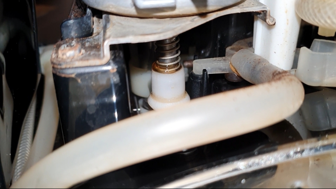

    • Hallo zusammen,
      ich habe eine Krups EA8160 aber denke das Thema passt hier vielleicht auch.
      Ich habe auch seit ein paar Wochen immer wieder Wasser unter der Maschine. Diese kam aber nicht immer vorne unter der Tropfschale heraus, sondern unter einem Loch unter der Maschine. Ich habe die Maschine dann komplett geöffnet und offen einen Brühvorgang durchgeführt.
      Das Wasser kommt unter dem Druckbehälter heraus und läuft auch an der Feder herunter, teilweise mal mehr oder weniger. Das Wasser welches unter dem Bruckbehälter ist verkocht meist, nur das Wasser an der Feder tropft teilweise genau in das Loch im Boden der Maschine und sorgt so für die Pfütze unter der Maschine. Wenn das Wasser mal nicht das Loch trifft sammelt sich alle im inneren der Maschine und läuft irgendwann in einer großen Pfütze unter der Tropfschale hervor.
      Die Dichtungen am Kolben habe ich bereits getauscht, Reinigungsprogramm ebenfalls durchgeführt. In die Tropfschale läuft Wasser das habe ich beobachten können und die Menge in der Schale passt auch.
      Hat jemand eine Idee was da noch undicht sein könnte?
      Hänge zwei Bilder aus einem Video an welches ich gemacht habe und bei youtube hochladen könnte falls es was bringt.
      Beim ersten Bild sieht man das Wasser an der Feder und beim zweiten Bild wie das Wasser verkocht.

    • Hallo Harald danke für die Antwort.
      Ich habe mal gesucht aber leider nichts mit Lippendichtung gefunden. Hast du mir einen Link oder eine andere Bezeichnung? Wo sitzt diese denn genau? Bzw wie sieht diese aus? Hab Dichtungssets gefunden aber weiß nicht ob das richtige drin ist.
      Die komplette Brüheinheit habe ich gefunden für 99€, da würde sich ein Tausch denk ich noch lohnen.
