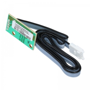

      die brühgruppe meiner esam fährt hoch und die Maschine geht dann in Störung (Dreieck mit Ausrufezeichen leuchtet), ohne dass die Maschine den oberen Endschalter erreicht. weiss jemand, woran das liegen kann? Im Testmodus funktioniert alles!

      ich hatte das gleiche Problem mal bei einer 3200. Nach dem Wechsel des Reedkontaktes war es wieder i.O. Im Testbetrieb war alles ok, aber im normal Betrieb nicht. Sieh mal hier im Shop nach.
      REEDKONTAKT ANTRIEB / GETRIEBE FÜR DELONGHI
      Gruß dE
