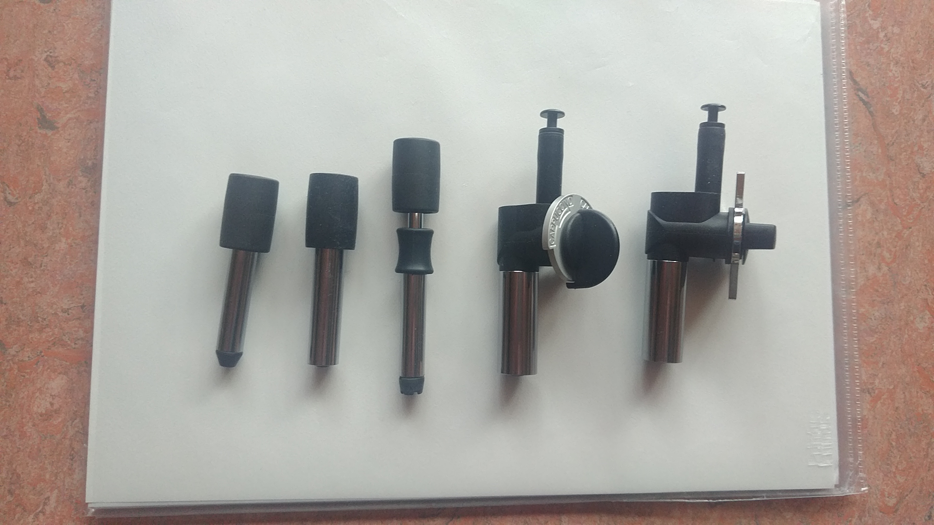

ich habe mir eine Jura F90 gebraucht gekauft. Laut Vorbesitzer funktioniert alles, allerdings hat er nie Milch oder Milchschaum getrunken. Dementsprechend hat er das auch nie ausprobiert und konnte keine Aussage dazu machen. Beim Kauf habe ich diese Milch/Heißwasser/Aufschaumdüse getestet, Milch wurde zwar warm, aber Milchschaum war das nicht. Ich dachte mir "egal, das wird schon irgendwie, hauptsache funktioniert" und hab das Gerät gekauft.
Jedenfalls nach ausgiebigem reinigen und der Verwendung von kalter 3,5 % Milch (von Rewe) und verschiedenen Tassengrößen wird die Milch immer nur warm
Allerdings kam beim schäumen ohne dieses untere Teil doch ein bisschen Milchschaum zum Vorschein. Zwar nicht viel, aber ich konnte den Schaum auf den Löffel nehmen (war etwa Fingernagel Größe). Bilder sind dabei, damit ihr wisst, was ich meine.
Geschäumt wird so etwa 25 Sekunden lang. Schäume ich direkt danach ein zweites Mal, spritzt es aus der Tasse raus und danach kann ich dann erst mal sauber machen. Die Milch ist übrigens sehr heiß (auch schon nach dem ersten Mal), hab mich beim probieren direkt verbrannt.
Jetzt natürlich die große Frage, was mache ich falsch? Ist die Milch zu heiß oder die falsche Milch? Falsche Tasse, zu wenig Milch oder zu viel? Oder liegt es am Gerät bzw an der Düse? Wirklich zerlegen konnte ich die Düse nicht, nur abgezogen wie auf dem Bild zu sehen und dann ordentlich ausgespült und durchgepustet
Danke für eure Hilfe
Liebe Grüße
