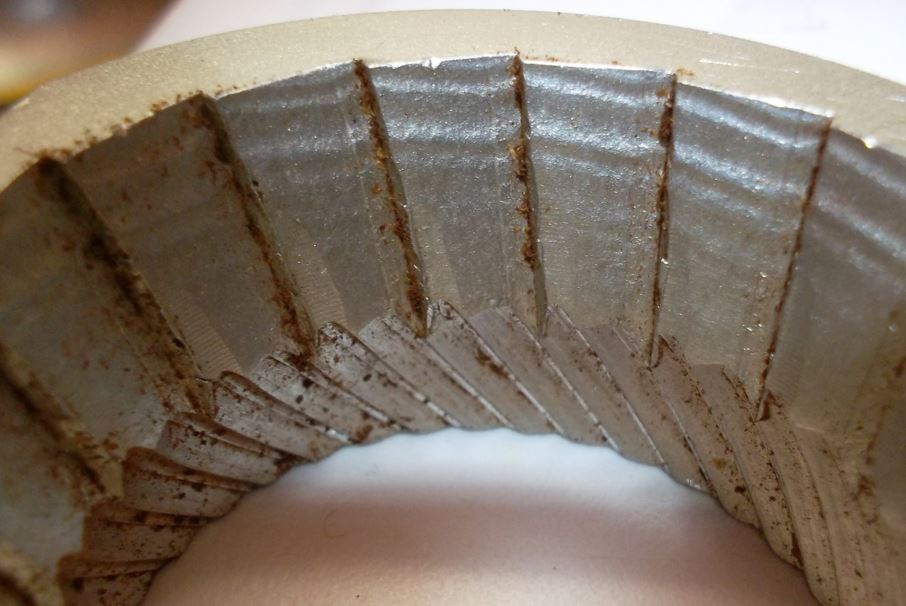

      Jetzt habe ich neue V3-Mahlsteine von Komtra geordert in der Hoffnung, dass ich wieder einen richtigen Kaffee (wie früher bekomme), komme aber überhaupt nicht weiter.
      Die Maschine hatte vorher auch V3-Mahlsteine drin, die sehen aber eher matt aus.

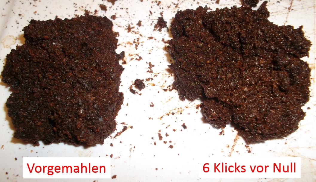

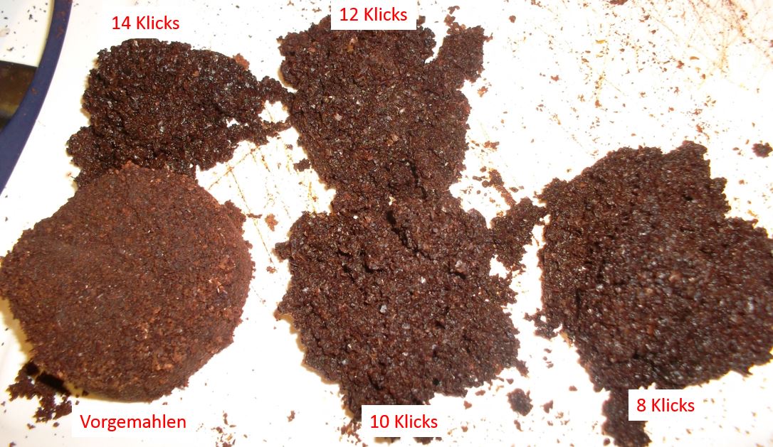

      Ich habe wirklich versucht die Mühle einzustellen und habe auch x Anleitungen gefunden, aber der Trester bleibt einfach grob.
      Meine Ausgangsbasis war: Mühle ganz zu --> 14 Klicks auf machen --> jetzt testen.
      Jetzt bin ich immer weiter richtig fein, aber irgendwie bin ich schon (zu) weit gegangen.
      Ich habe mal ein Foto von meinen Experimenten gemacht, das Ergebnis ist echt mies.
      Zur Referenz habe ich vorgemahlenen Kaffee genommen (Lidl Bellarom Kaffee Gold) und der Kaffee ist super.
      So stell ich mir den Kaffee vor. Somit kann der schwache Kaffee nicht am Brüher liegen. (Ist frisch revidiert)
      Was denkt ihr zu den Bildern?
      Komm ich mit diesem Mahlstein-Set überhaupt weiter? Die Verarbeitung überzeut mich eher nicht...

      Habe grad den letzten Versuch gestartet:
      Die Mühle steht jetzt auf 6 Klicks vor ZU und kommt langsam in den Bereich von vorgemahlenem Kaffeepulver.
      Bei Doppeltassenbezug und über 9sek Laufzeit wird der Brüher vielleicht 1/3 voll.
