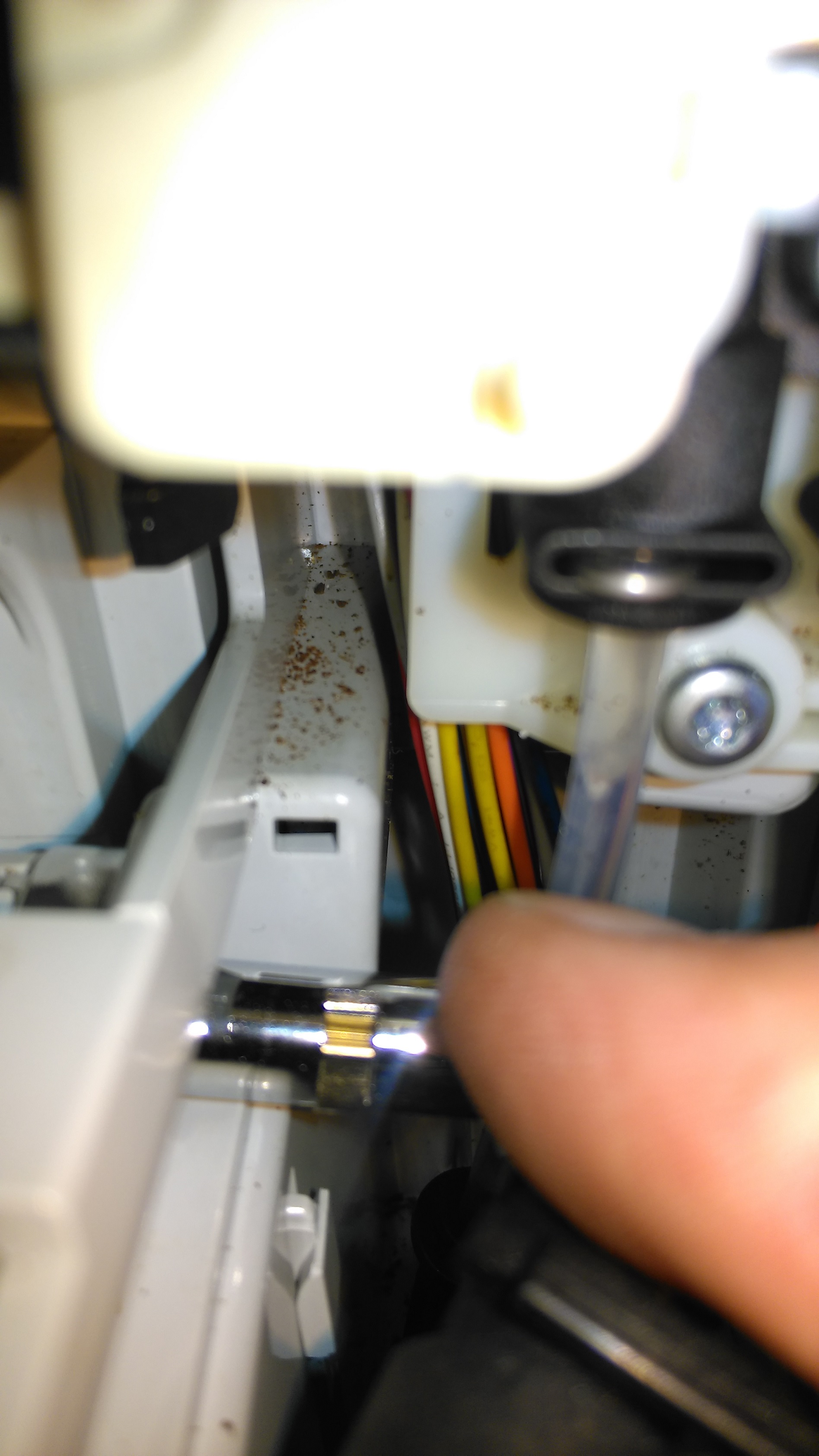

      Ich wollte euch mal mitteilen wie man bei den Ena - Modellen die Front leichter demontiert und montiert. :S

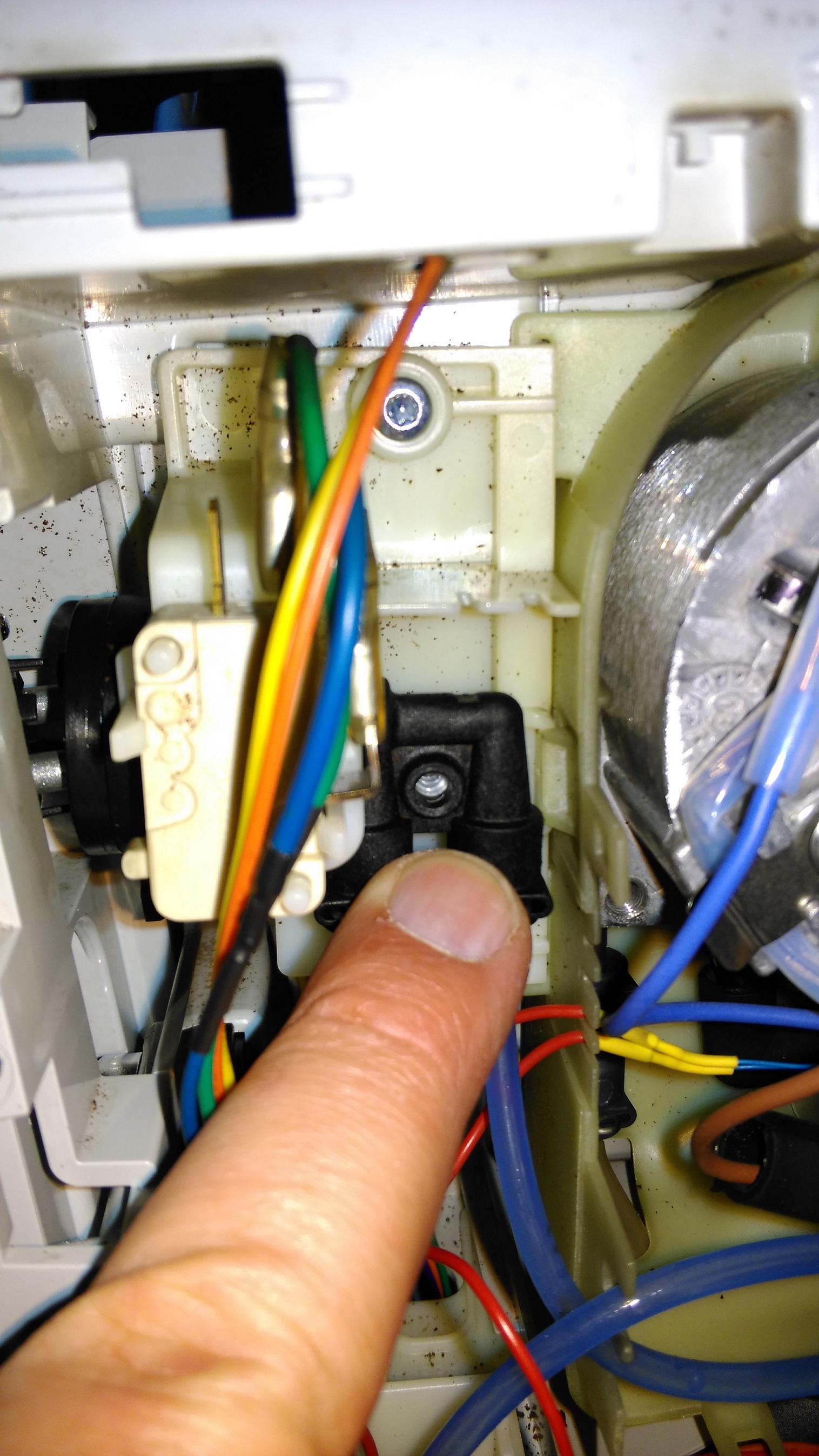

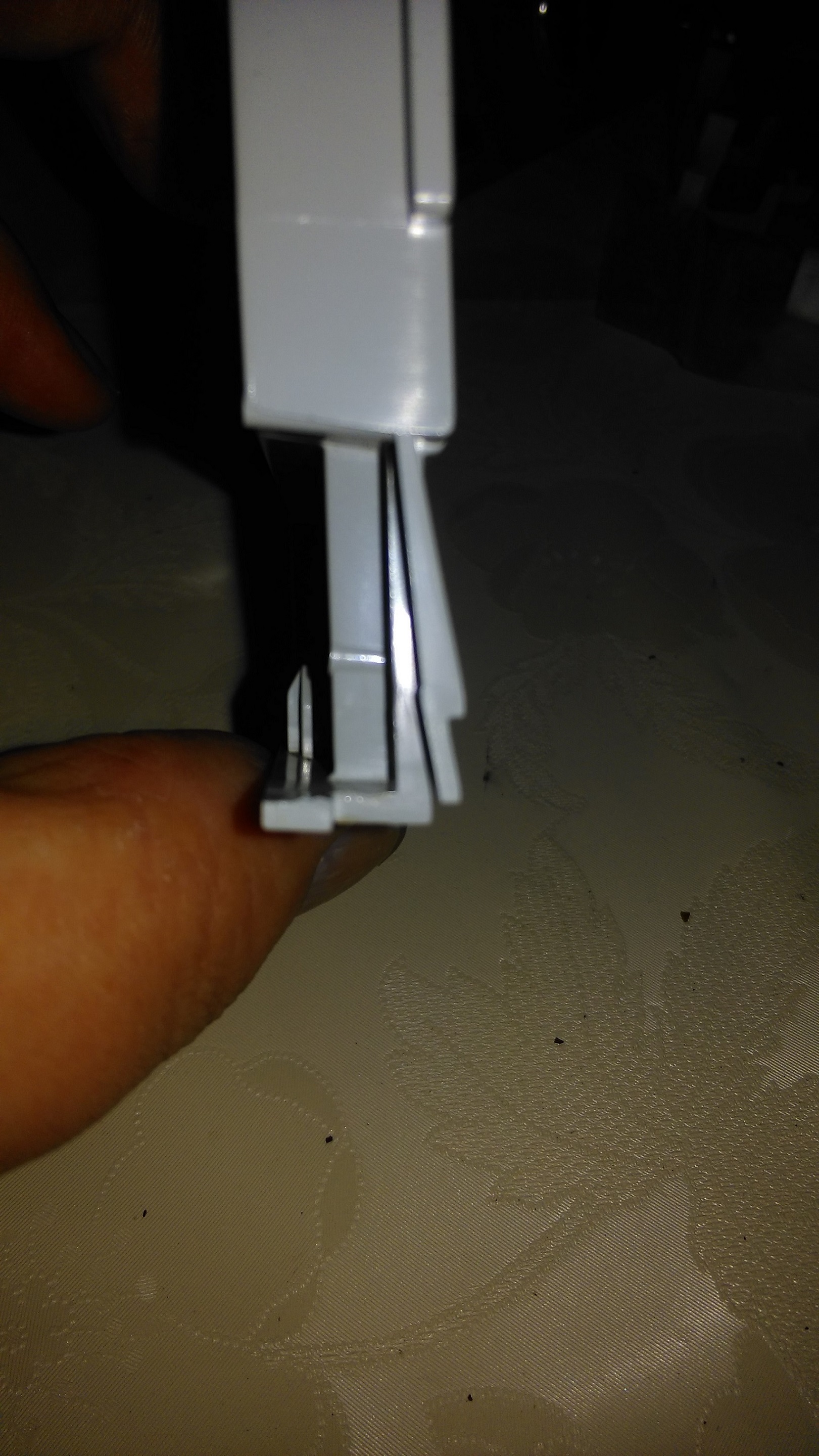

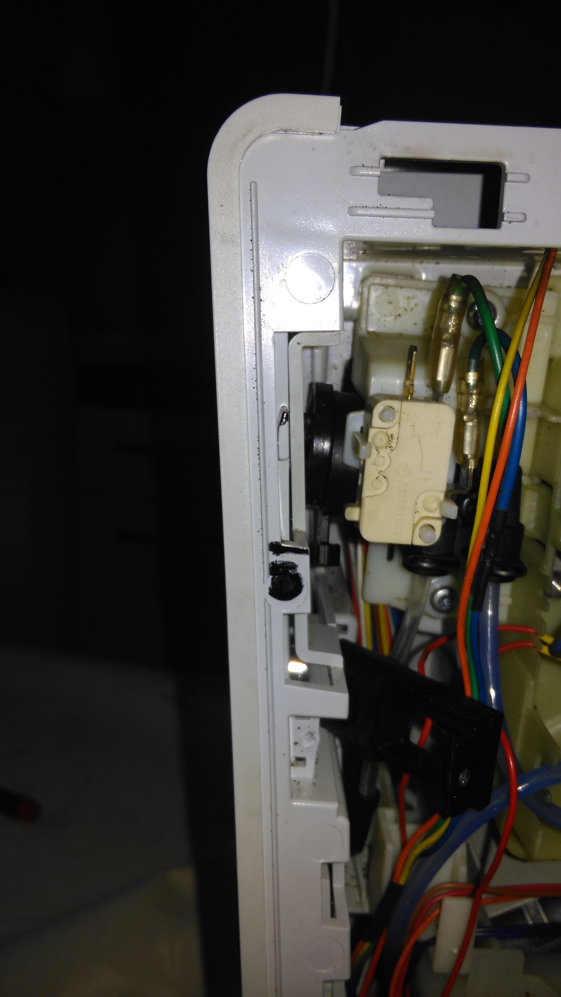

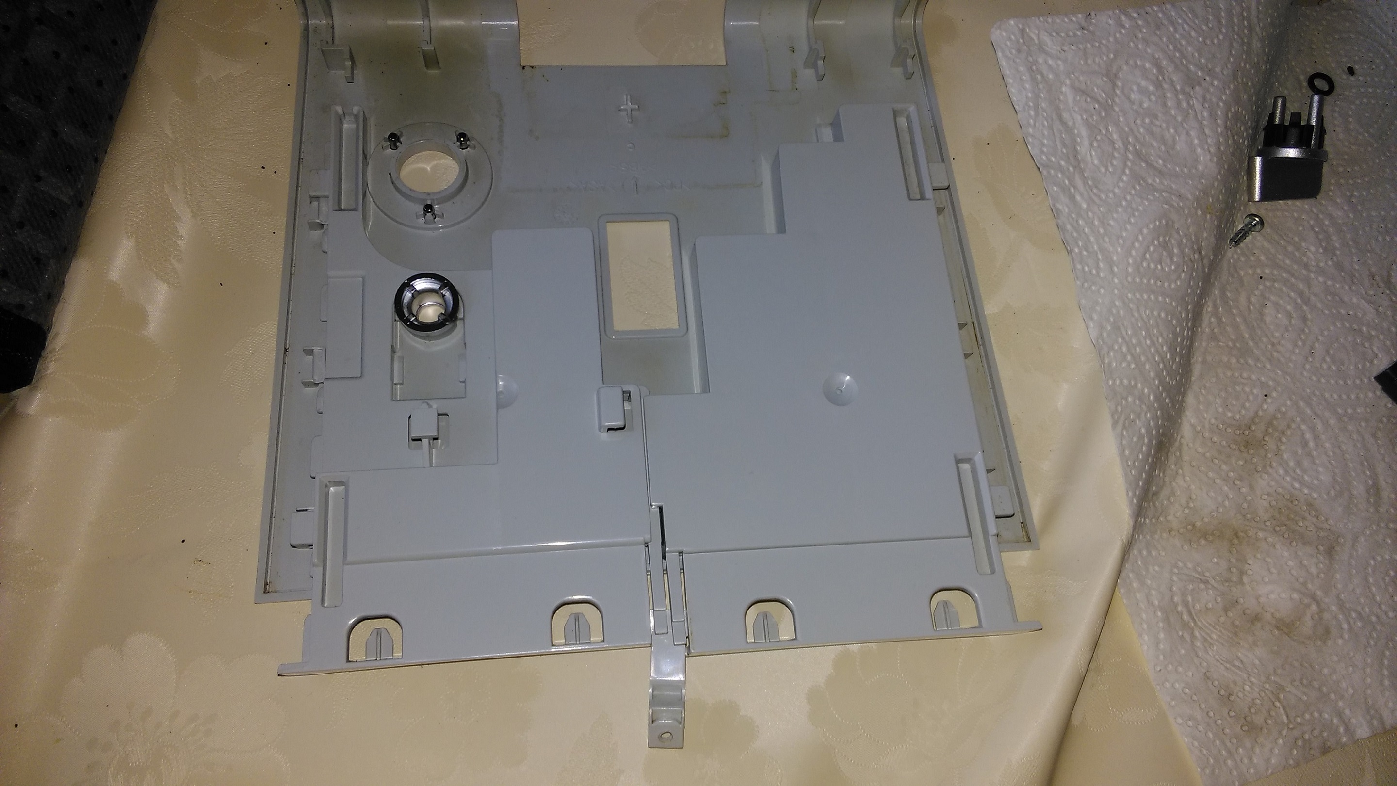

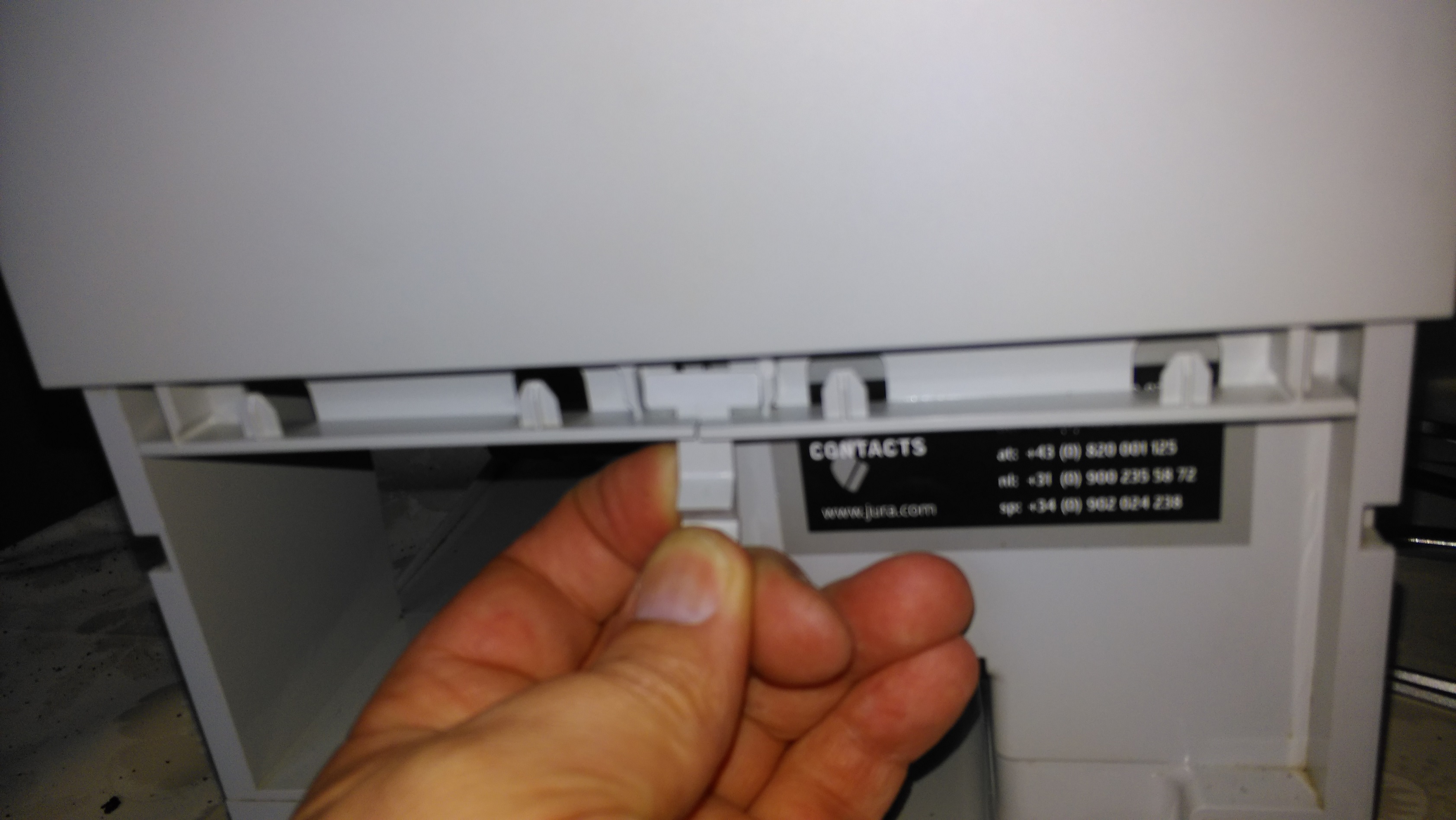

      Hier auf Bild 1 wird aud der linken Seite der höhenverstellbarer Tassenauslauf abgeschraubt(Bild 2).

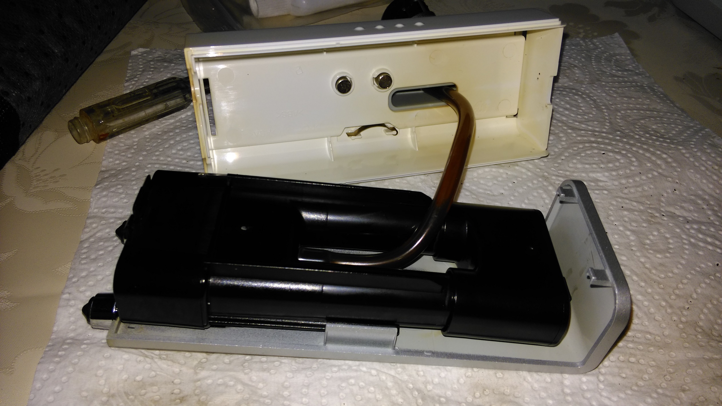

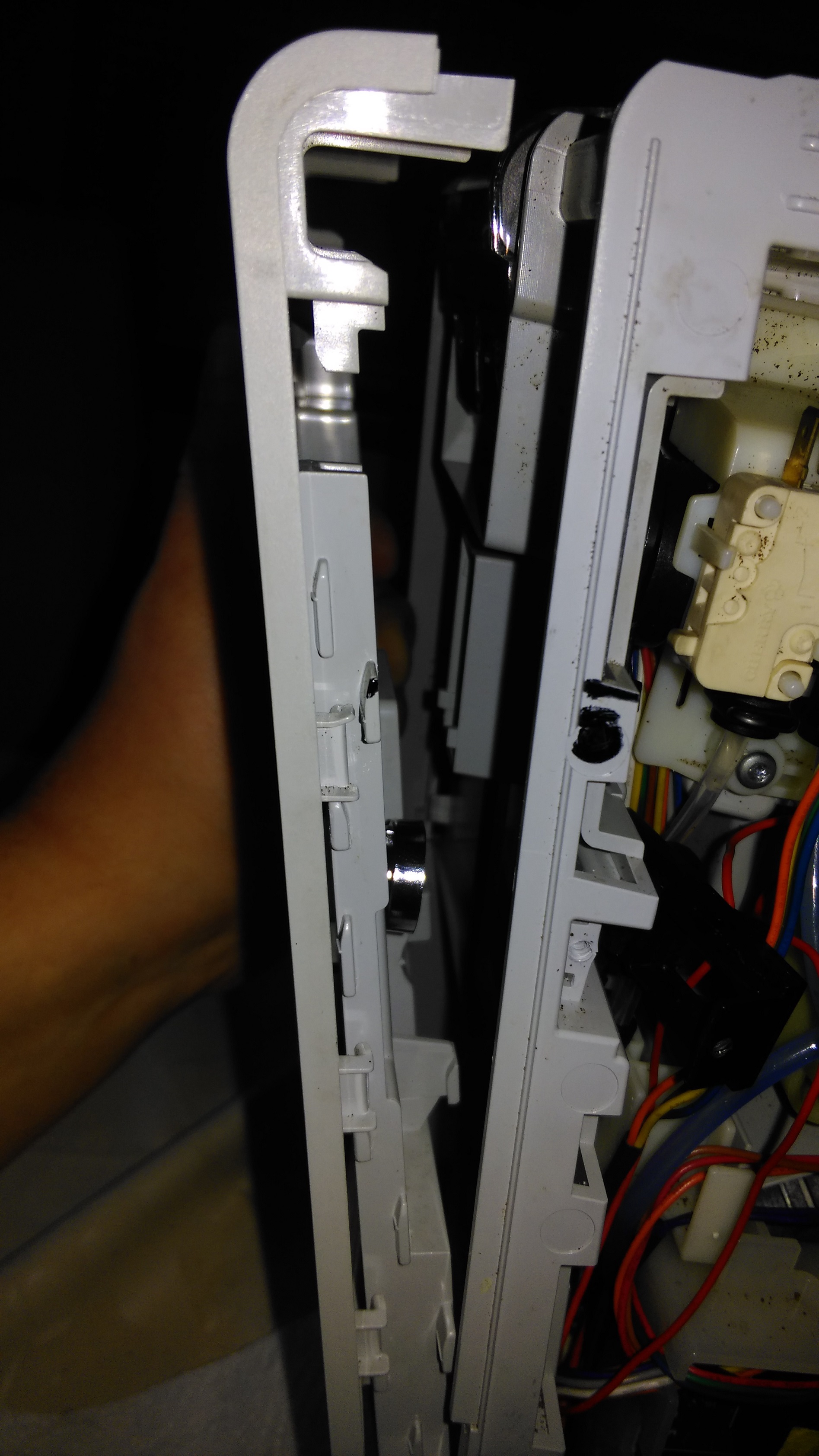

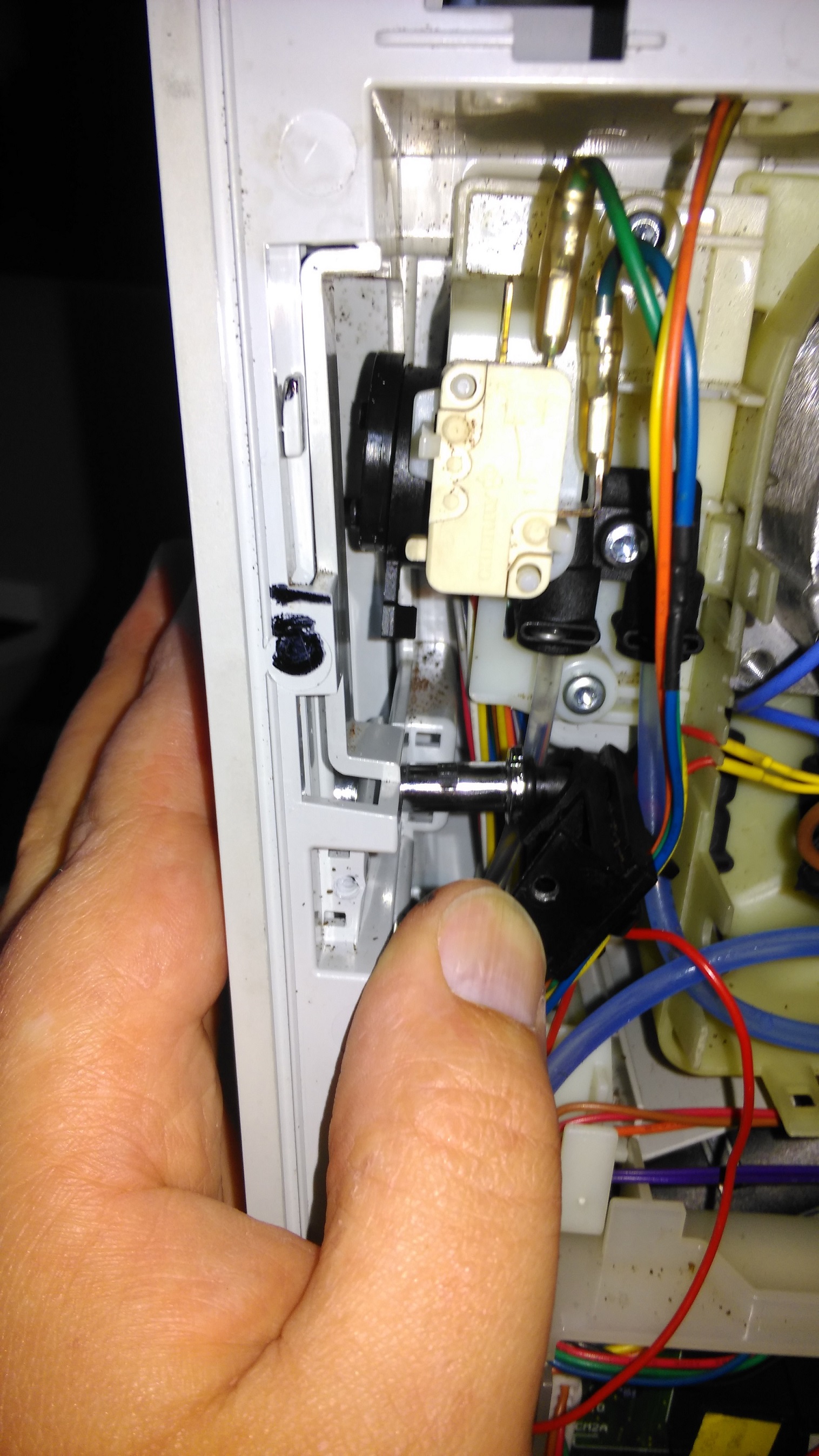

      Auf Bild 3 ist die Stellung ja bekannt(offen).

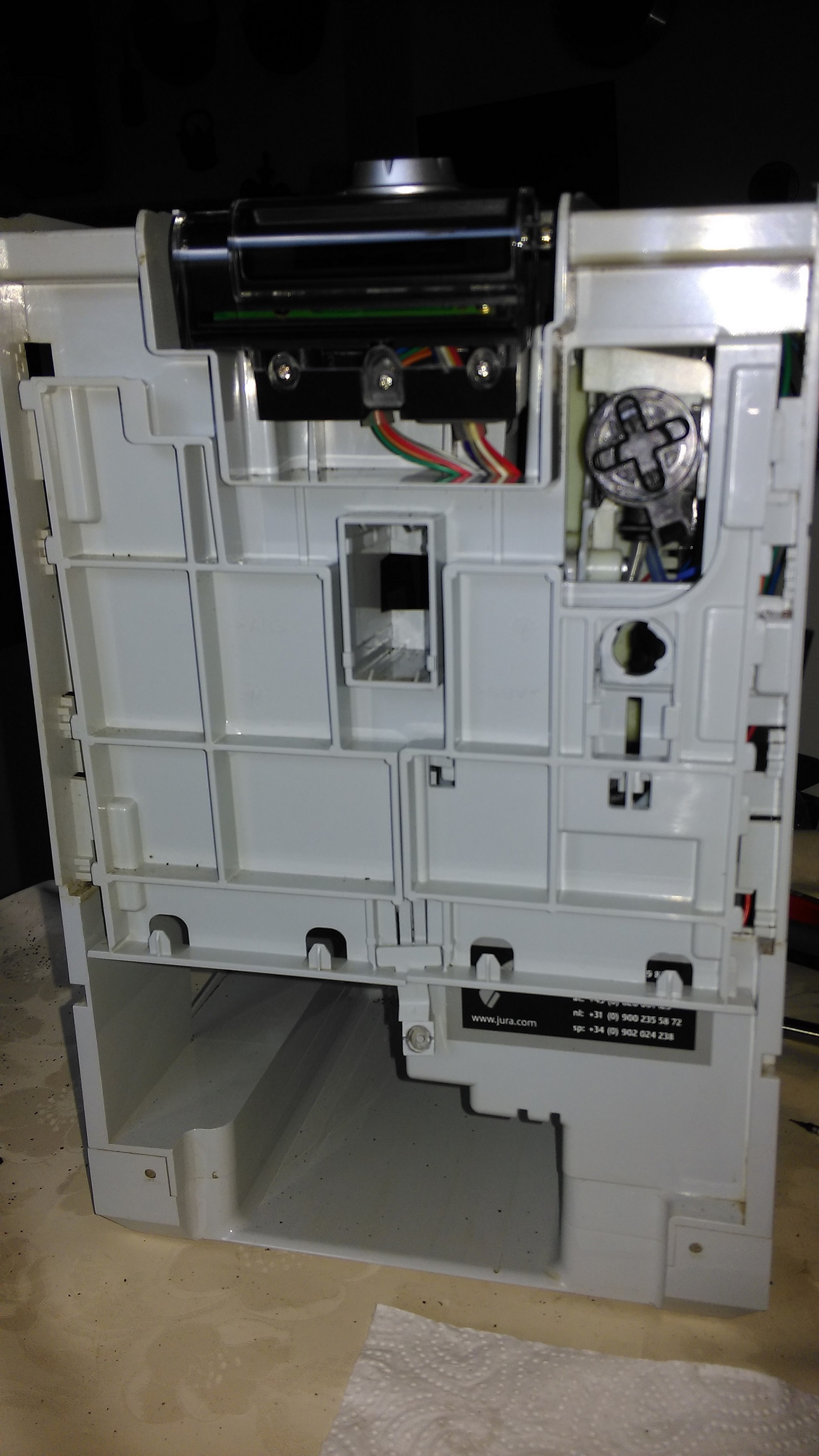

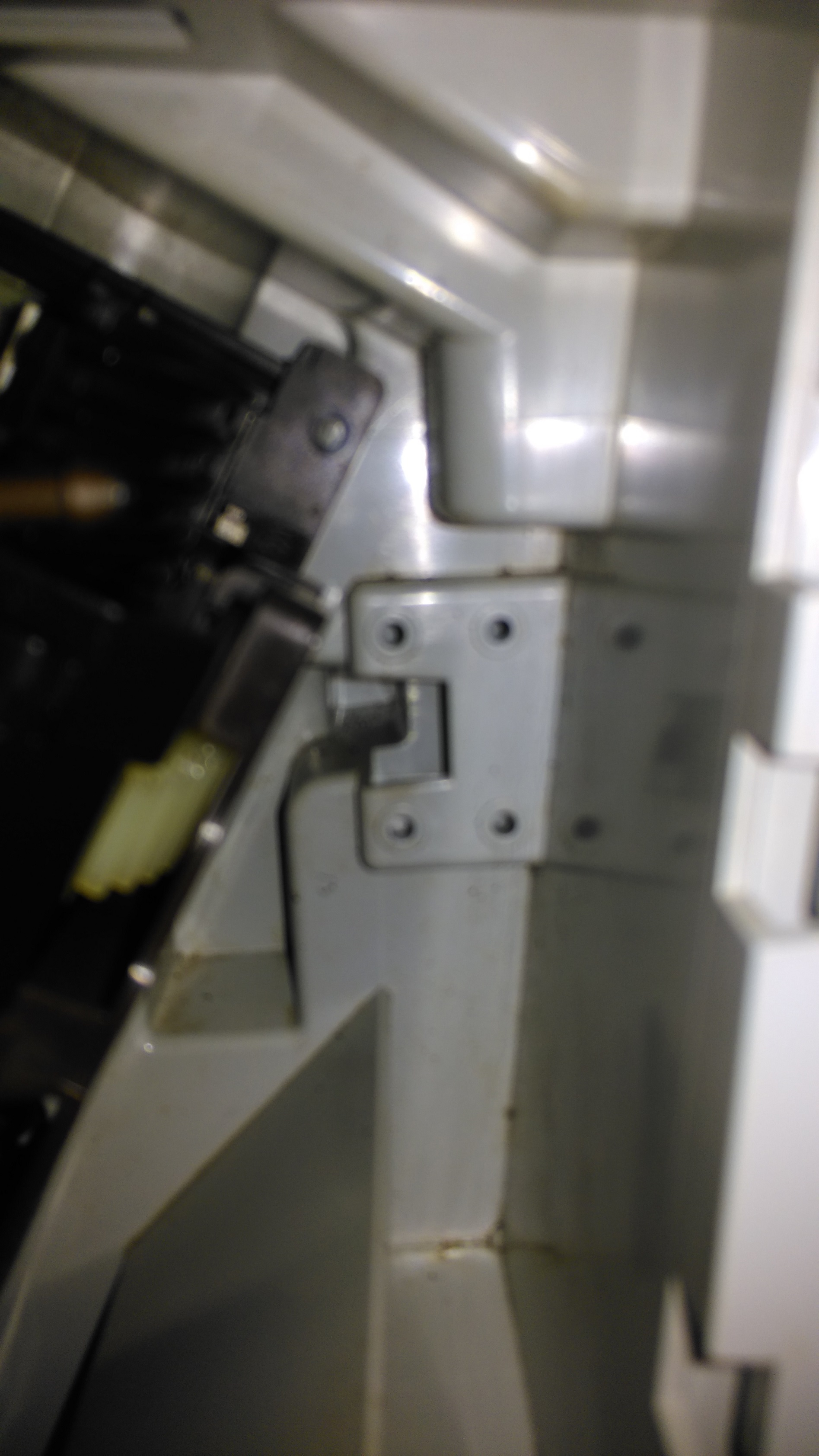

      Ich weiß nicht ob man es auf dem Bild 4 erkennen kann, wie ich an der Nase die Front nach vorne ziehe(von der Maschine weg),ist etwas kniffelig aber mit etwas Geduld klappt es.

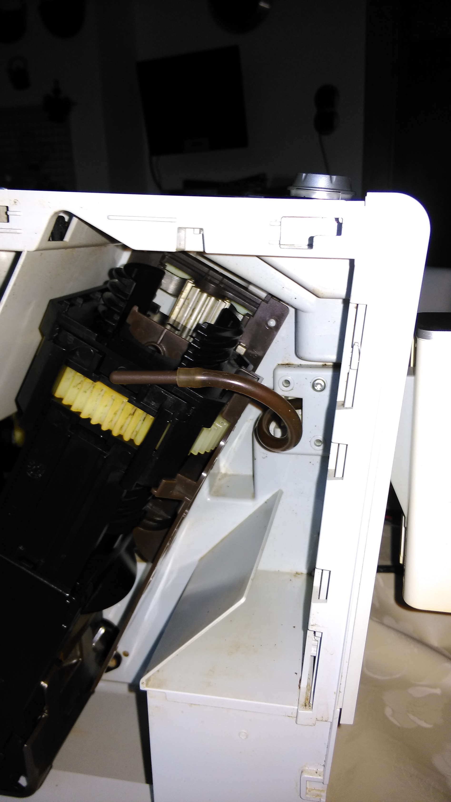

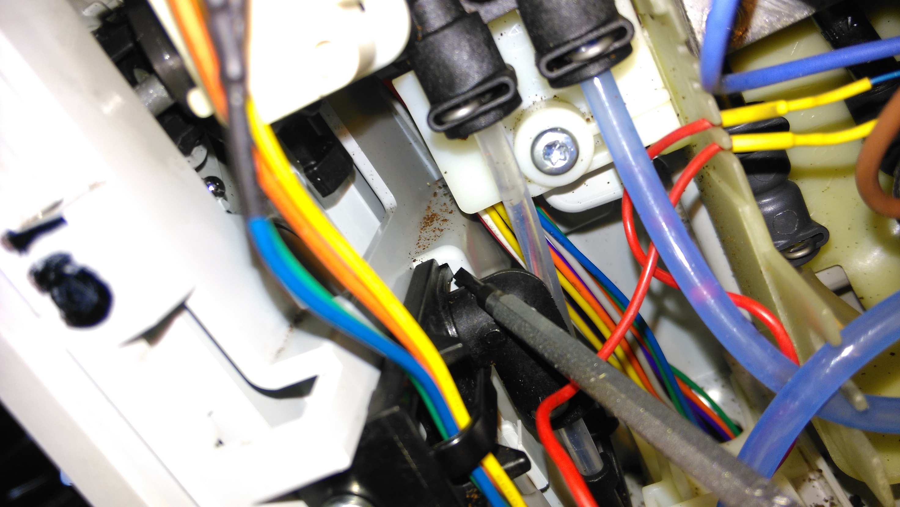

      Hierbei darf die Verriegelung aber nicht bis Anschlag nach unten gezogen werden, weil man auf Bild 6 die Nase, die als Sicherung dient, es sonst blockiert.
      Beim abziehen gleichzeitig weiter die Verriegelung nach unten ziehen.

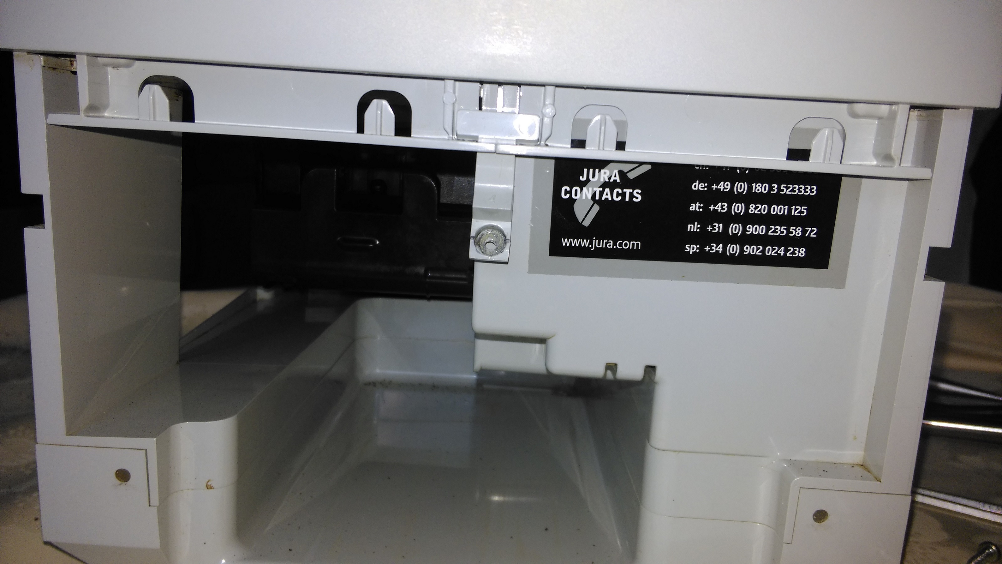

      Wenn die Front gelöst ist bleiben die Verriegelungen wie auf Bild 5 hängen, oder in meinem Fall fielen sie auf dem Tisch.

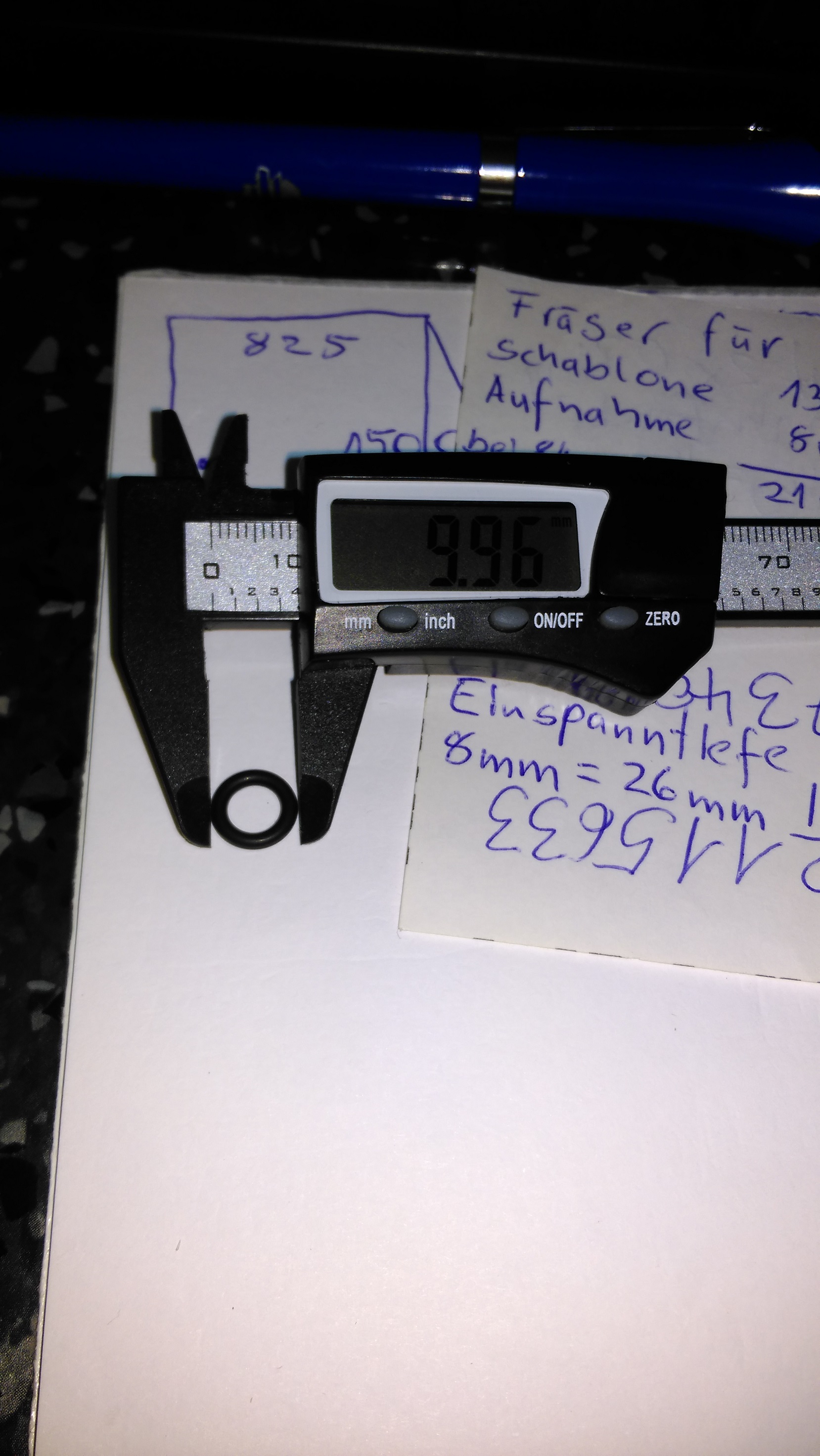

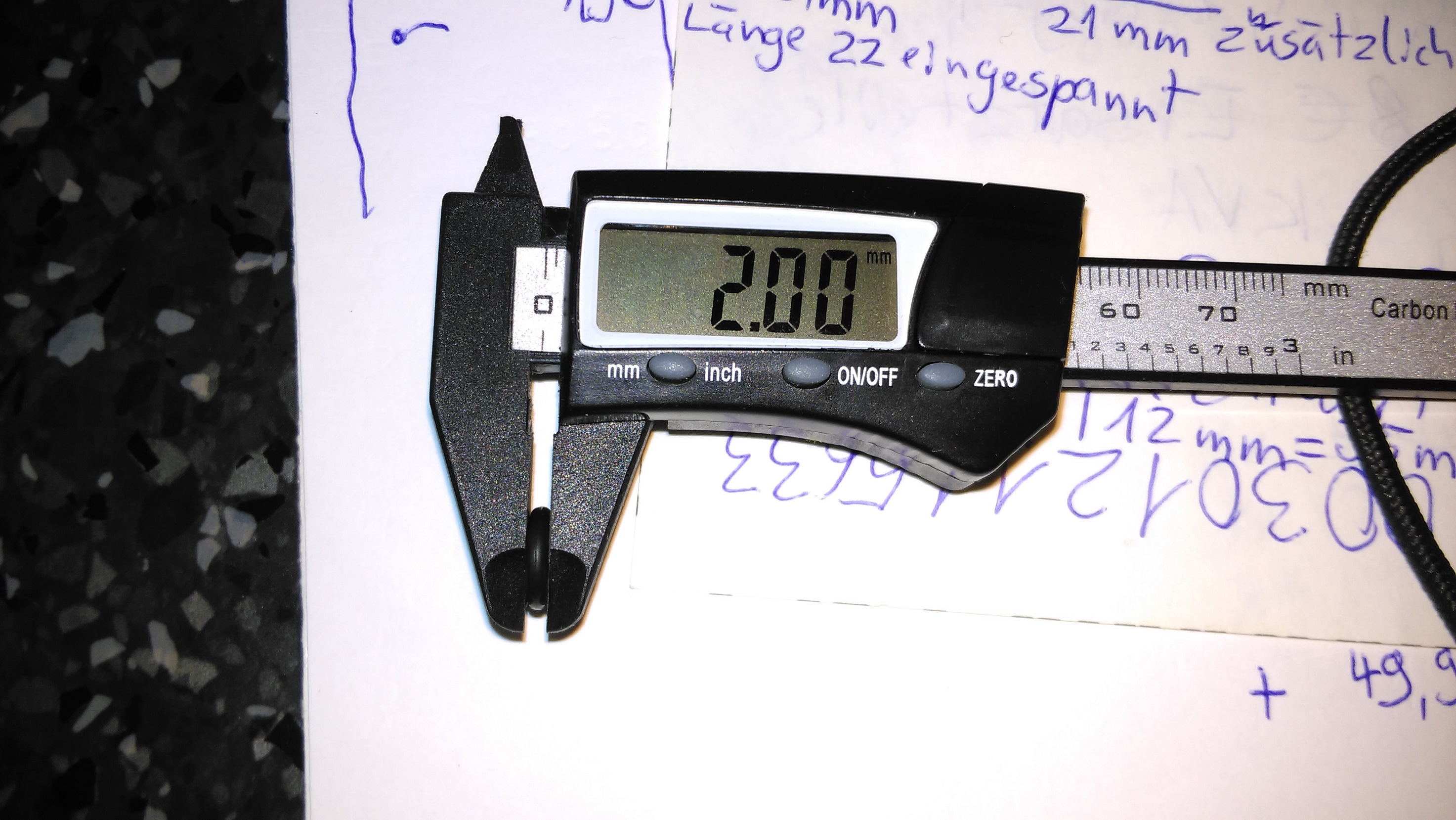

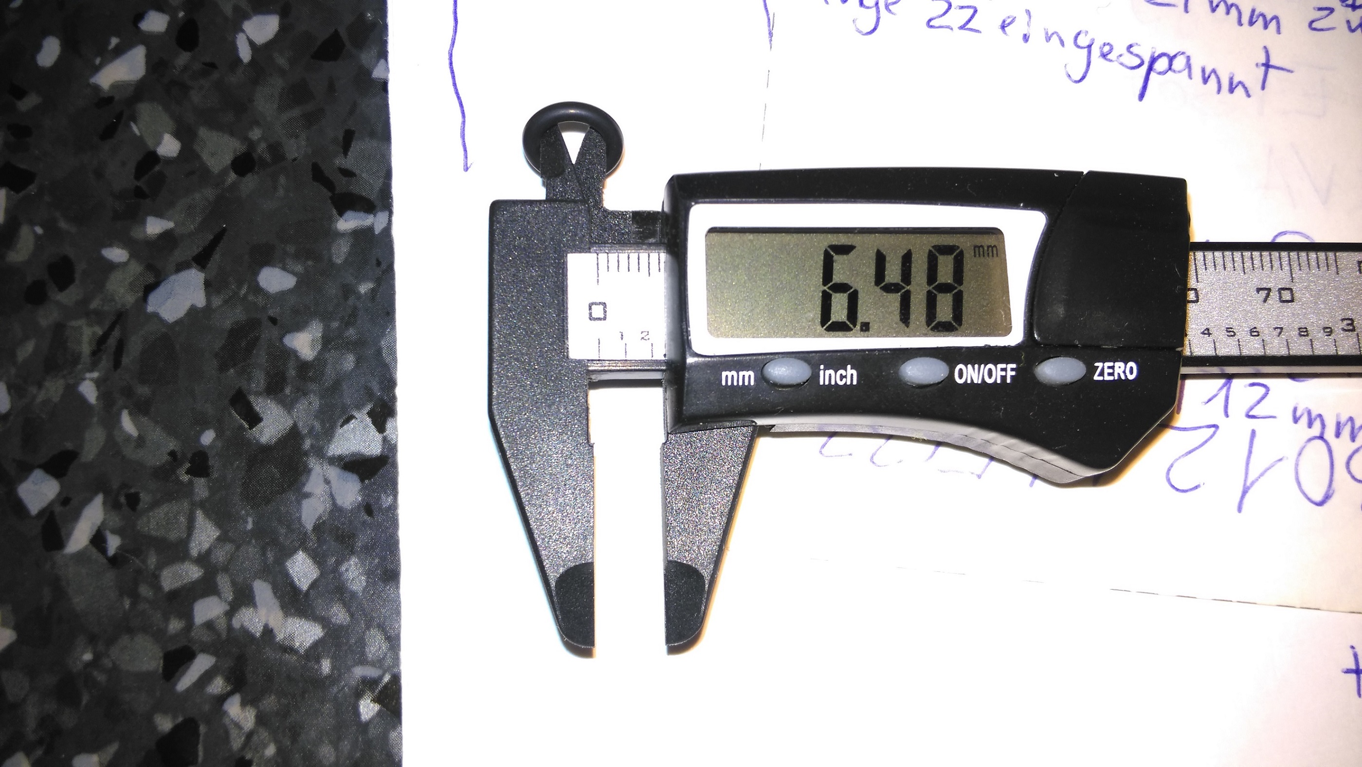

      Nachdem wieder alles tip top gereinigt und das Mahlwerk auch wieder glänzt habe ich noch ein Dichtring über. X(
      Außendurchmesser:+/-9,96
      Innendurchmesser:+/-6,48
      Dicke:+/-2,00
      Keine Ahnung wohin der gehört. ?( ;(
