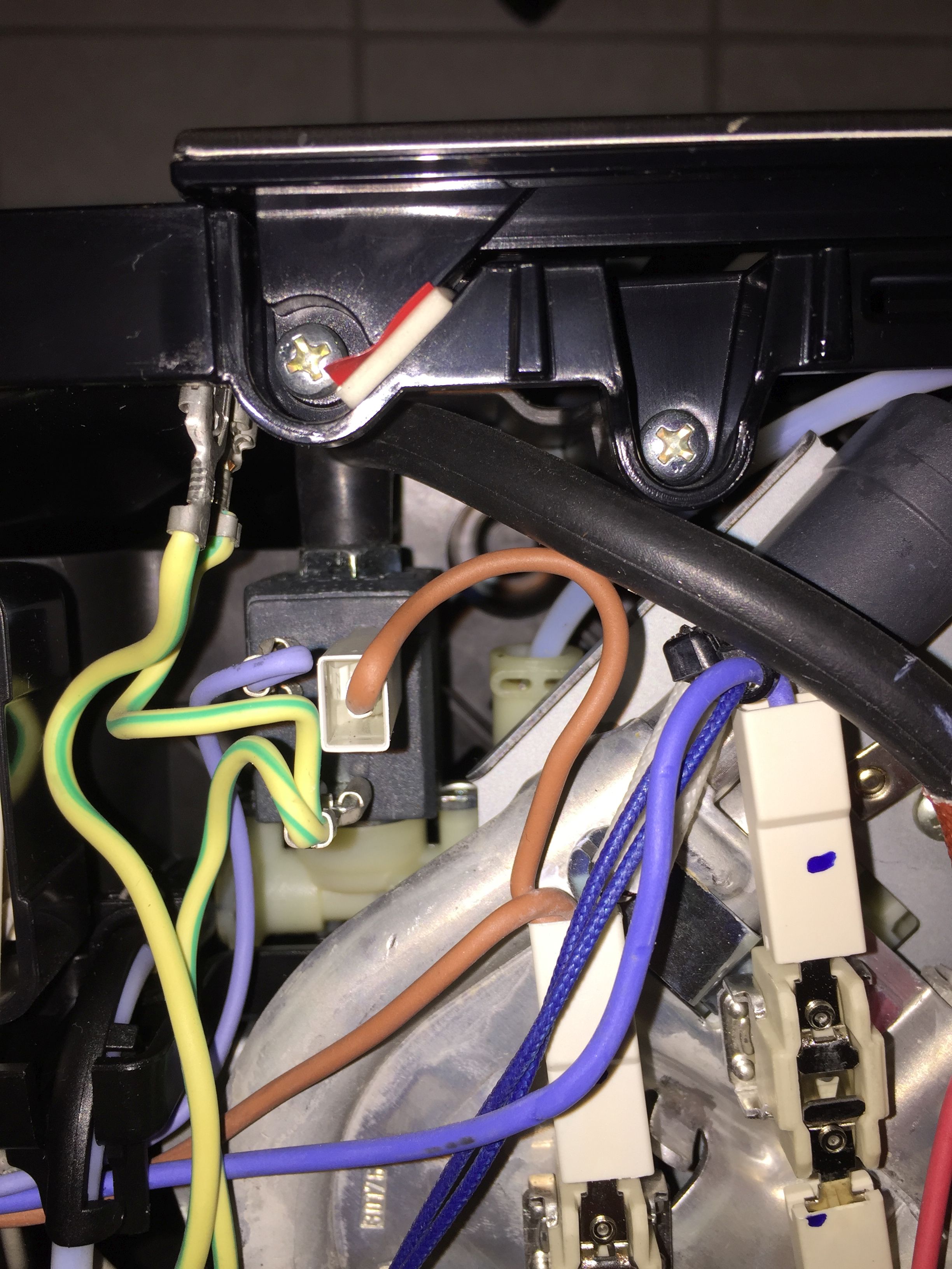

    • Nachtrag, das EV2 klackt wenn zum testen ein Wasserablauf eingesteckt ist.

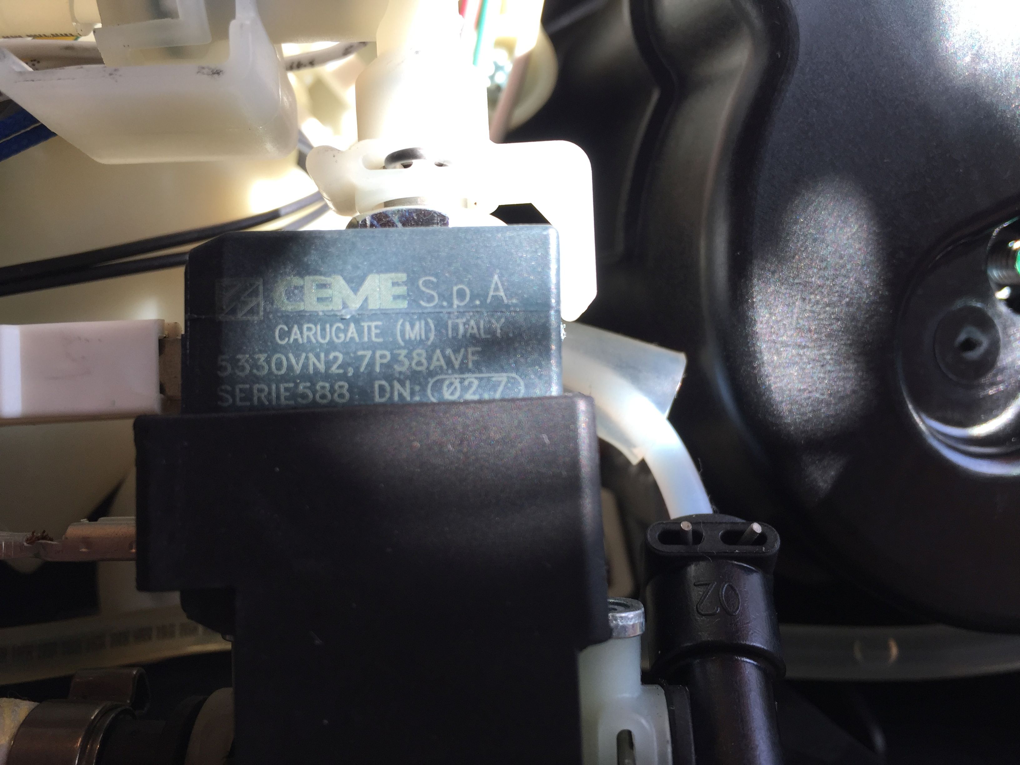

      Wenn ich einen Milchbezug wünsche kommt nur noch spärlich bis gar kein Druck mehr vorne heraus, die Pumpe arbeitet aber und man merkt am anschließenden zischeln, dass dieser langsam abgebaut wird. Ich habe dies einmal bei offenen Gehäuse beobachtet und dann vom unteren Solenoidventil den oberen rechten Schlauch gelöst, was mit einer starken Druckentladung einherging. Wie es scheint, ist der Weg von diesem bis zur Aufnahme der Aufschaumdüse/Milchbehälter irgendwo zu.
      Wasser funktioniert, nur Dampf halt nicht. Kaffee zum Glück auch noch ;)

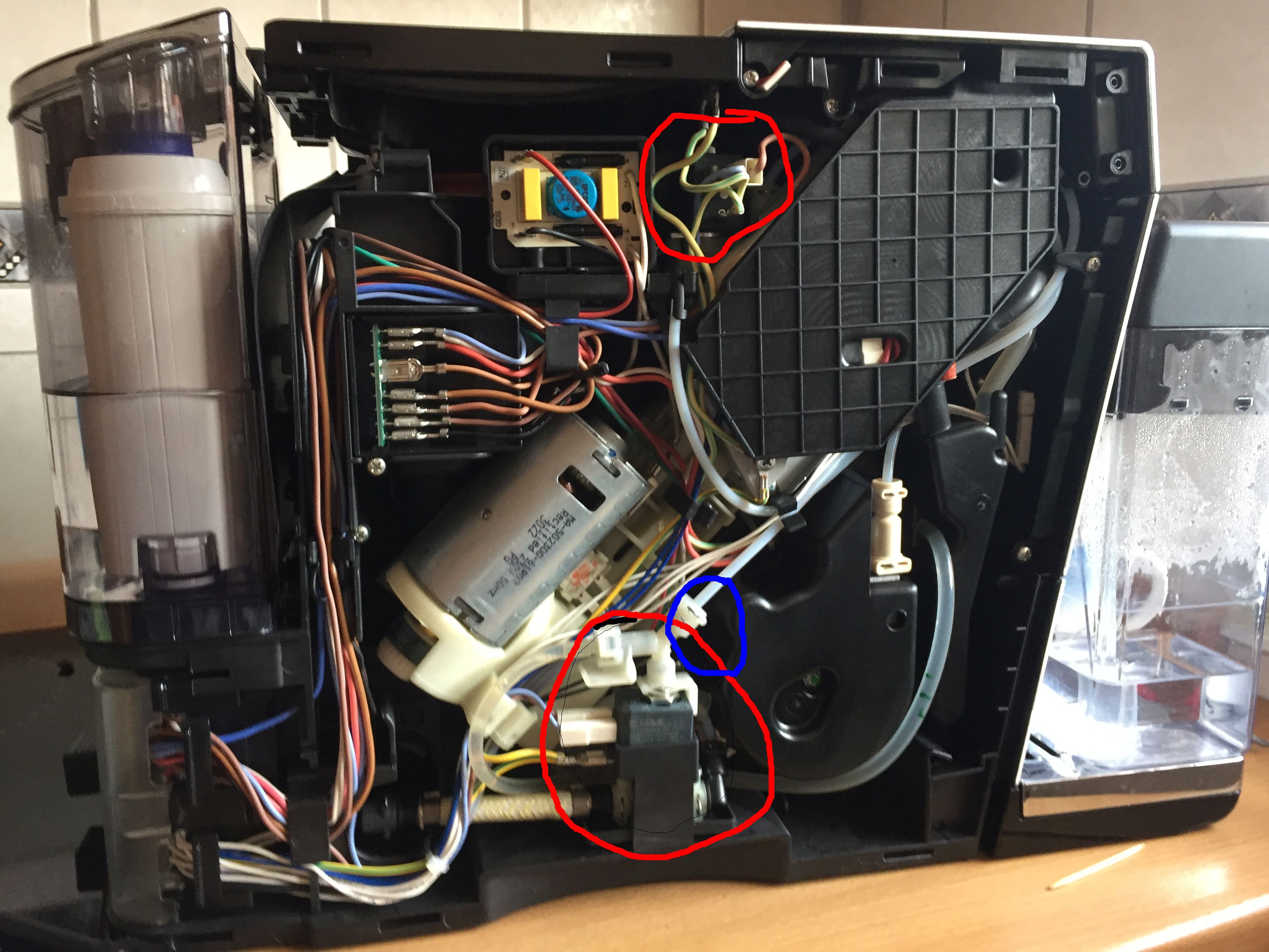

    • Leider kenne ich die ETAM überhaupt nicht, hab noch keine offen gesehen. Von daher weiß ich nicht wie ich dir da helfen kann. Lade doch mal ein paar Bilder von der offenen Maschine hoch, wo du evtl mal das Ventil markierst.
      anbei einmal ein Foto von der offenen Maschine. Die beiden Ventile habe ich rot eingekreist. Wenn ich einen Milchschaumbezug versuche baut sich Druck auf, vorne kommt aber kein oder kaum Druck heraus, wenn ich den Schlauch am unteren Ventil löse (blauer Kreis) kommt mir dort mächtig Druck entgegen.
      Jens
