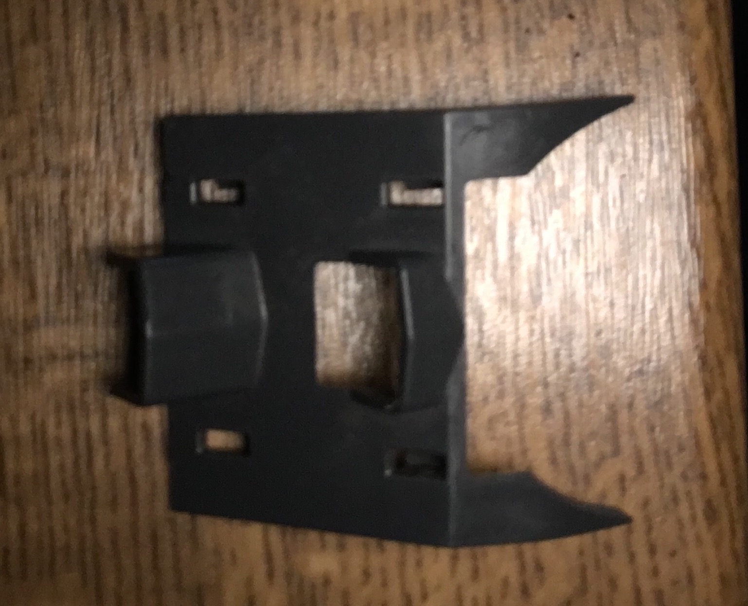

      Moin,
      Ich habe heute von einem Bekannten meine erste Q7 hingestellt bekommen. Ich weiß derzeit nur : :( kaputt
      Es lagen auch noch lose Teile dabei. Die roten Nupsies könnte ich schnell zuordnen.
      Nur das ist noch über und ich wolle erst wissen um was es sich handelt bevor ich erste Funktionstests mache...
      Kennt das jemand?
        310,69 kB, 1.538×1.246, 340 mal angesehen
      LG Torsten
      Dieser Beitrag wurde bereits 1 mal editiert, zuletzt von p3doc ()

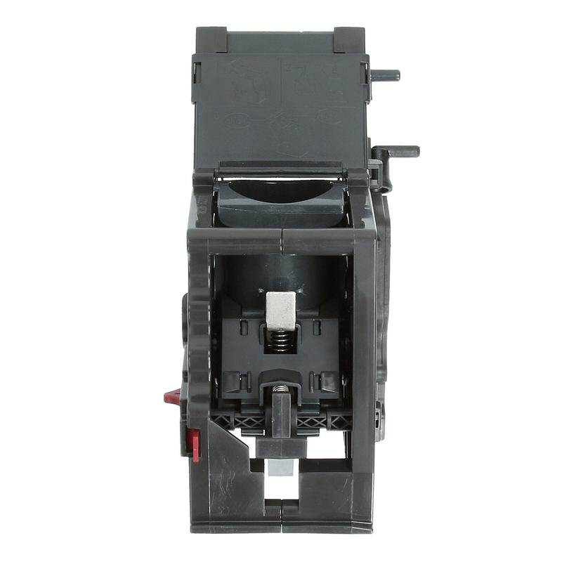

      hier kannst Du sehen wo das Teil hingehört:
      Jedoch ist da nur eine Abdeckung ohne große
      Funktion. Die Brüheinheit muss auch ohne diese
      vollständig funktionieren.
