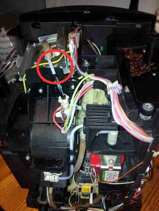

      ein kleiner Schlauch (s.Bild) ist undicht (Testlauf ohne Gehäuseabdeckung zeigt: Ein feiner Sprühnebel spritzt ziemlich kräftig). Dadurch habe ich nur noch ca. 3/5tel der ursprünglichen Kaffeemenge in der Tasse und unter der Maschine ein Schwimmbad. Welche Teile müssen gewechselt werden, oder reicht ggf. auch "Isolierband"?
      Viele Grüße,
      Dremus.

      Dichtung an wechem Ende? Ich hoffe mal, es ist nur der Schlauch - habe einen Probelauf ohne Gehäuse gemacht; das ergab einen kräftigen Sprühnebel.
      MikeAstra schrieb:
      das ist aber nicht dein Ernst?
      Warum nicht? Versuch macht kluch!
      Aber das Wasser ist zu heiß. Hatte auch noch Dichtungsband unter das Isolierband gepackt.
      Wie läuft so ein Austausch? Gibts da vorgefertigte Schläuche mit Anschlußstücken? Oder muß ich mir selbst was basteln? Ist mein erster Bastelversuch an der DeLonghi, Hatte bisher nur an unserer alten Jura Subito gebastelt.
      Viele Grüße,
      Dremus.
    • Servus,
      also ich reparier so einen Schaden immer mit einem Schrumpfschlauch.
      Der legt sich so richtig schön um die kaputte Stelle und wenn das Wasser heiß genug ist, brauchst nicht mal
      einen Heißluftfön, um den Schlauch zu schrumpfen... ;(
      Also mal Spaß beiseite und ernst bleiben:
      Solche "BASTELLÖSUNGEN" mit Isolierband und der gleichen, haben meiner Meinung nach im Kaffeevollautomaten
      nix aber auch gar nix zu suchen!!!
      Da liegen 230Volt an und heißes Wasser unter Druck. Das ist dann Lebensgefährlich!!! :evil: :/
      @ Dremus
      Wenn der defekte Schlauch auch 190mm lang ist, dann sollte der passen.
      Und auch die beiden O-Ringe (Druckschlauchdichtung DeLonghi) mit austauschen.
      Gruß Frank
