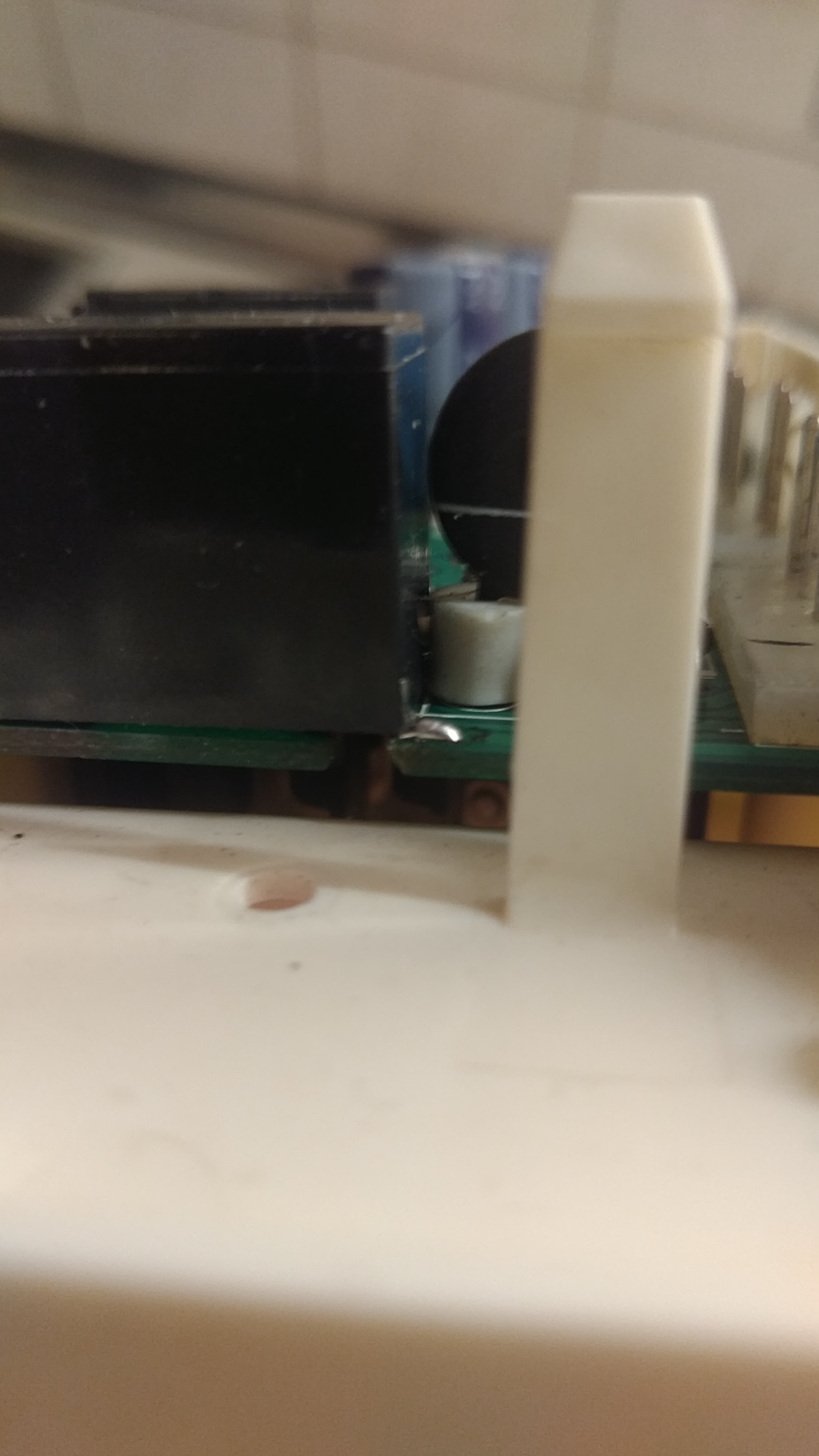

      durfte eine Leistung reparieren, Mahlwerk hatte den Triac und Gleichrichter, mit etwas Leiterbahn, abgeräumt. Das Drainagemagnet war auch dauerhaft an, habe das Relais angelötet, darunter was es schwarz, Relais durch ein gebrauchtes ersetzt, Platine eingeschnitten und den einen Kontakt von oben angelötet. Ich kann heute Abend ein Bild machen.

      Tobias könntest du bitte mal ein bild schicken, wo ich sehe, was du gewechselt hast?
      Wobei, müsste bei mir ein anderer fehler sein, denn wenn ich das magnetventil lahm lege, also kabel abziehe, funktioniert ja alles, mahlt, gibt kaffee. ....nur das drainageventil funktioniert dann natürlich nicht. ..
    • Bei meiner hat auch alles funktioniert, außer das Mahlwerk und Drainagemagnet. Das Bild zeigt doch eigentlich alles. Es ist das Relais, neben dem NTC, für das Mahlwerk, die Platine ist eingesägt, der eine Lötpin wurde oben, auf die Leiterbahn, angelötet.
