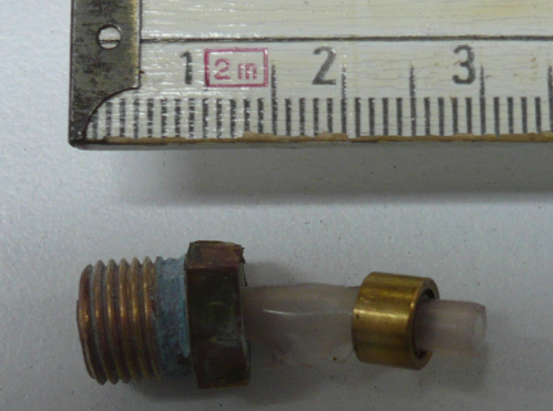

      Geplatzt ist einmal der Teflonschlauch zum Magnetventil. Nach Erneuerung ist die Maschine wieder 2 Tage gelaufen.
      Dann wieder nach dem Einschalten beim Aufheizen ist der kurze Teflonschlauch zum Dampfboiler geplatzt!
      Warum ist so ein starker Druck da? :(

      der erste der geplatzt war, zum Magnetventil, war ganz neu, da das neue Magnetventil einen anderen Anschluß hatte.
      Es war ein blauer Teflonschlauch von Komtra. Danach habe ich einen weißen Teflonschlauch verwendet, geplatzt ist dann der
      ganz kurze Tefonschlauch (ca. 3cm) mit speziellem Anschluß für alten Dampfboiler zum Verteiler.
      Es wurde keine Zange verwendet.

      Ich habe mir den letzten selber angefertigt
      bestell dir bei Komtra den von TB2003 zb von der F50
      Art.Nr. ES128EK und kürze ihn
      Teste erst mal an einer alten Leitung
      den Messingring runter scheiden
      die Leitung ca 10 mm schräg scheiden
      den Ring mit einer Zange halten(auf die richtung achten) ,das schräge Stück mit einer anderen Zange durch ziehen
      bis zur richtigen länge und dann passend abscheiden
      findes du auch bei goole
      habe ich da gelesen ;)
      ich würde den Ring nicht erst abschneiden und dann wieder einfädeln.
      Der Ring ist ja schon auf dem Schlauch.
      Evtl. Stützhülse rauspfriemeln und dann den Ring vorsichtig soweit
      hochschieben wie es sein soll und dann den Restschlauch abschneiden.
      ich habe den Schlauch in der Länge gelassen, den Verteiler etwas versetzt.
