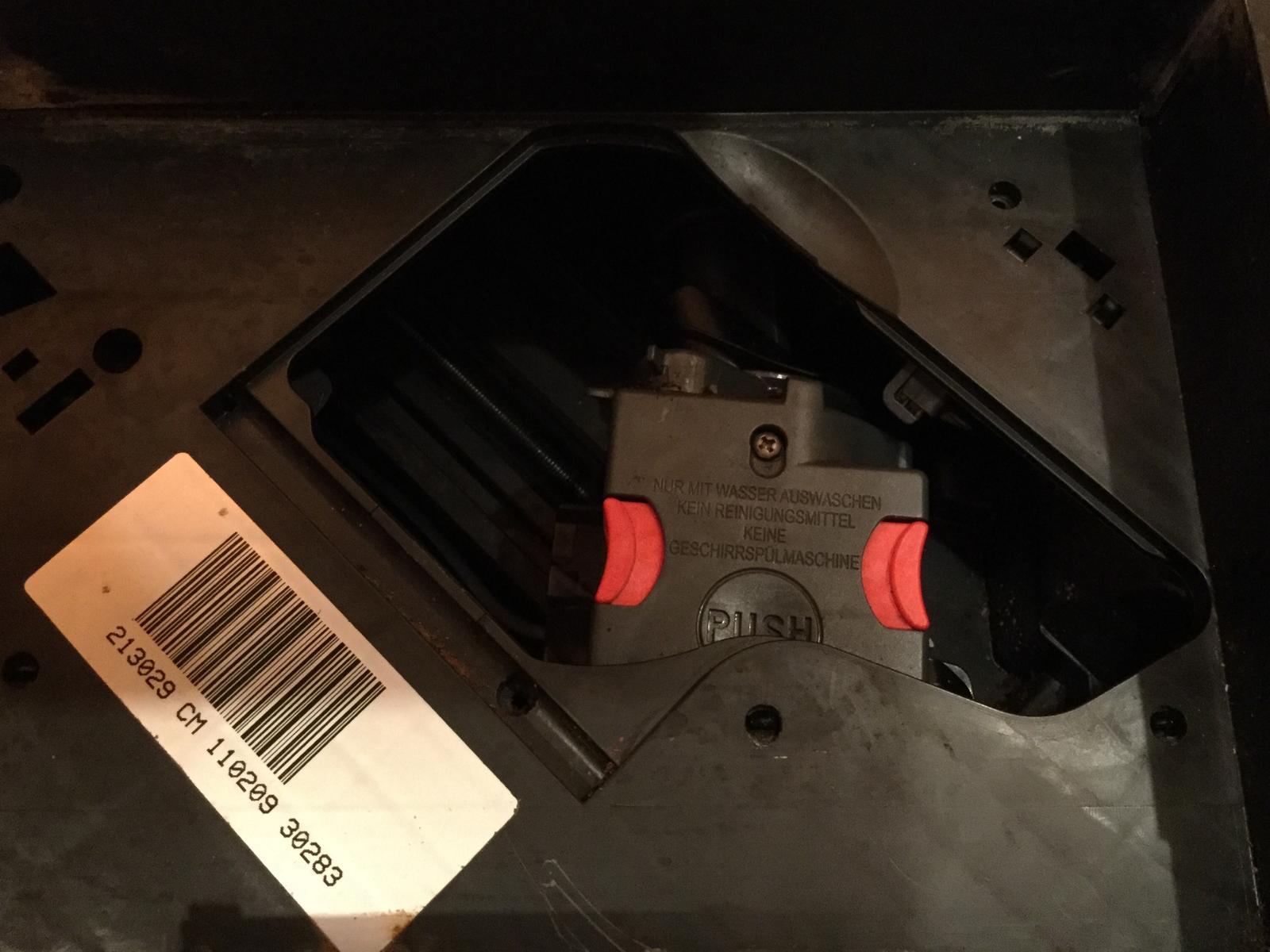

      Guten Abend allerseits.
      Ursprünglich zeigte unsere ECAM Magnifica S einen vollen Kaffeesatzbehälter an.
      Da der Behälter nicht voll war habe ich nach anderen Fehlerquellen gesucht und die Info
      gefunden, dass evtl. eine Reinigung der Brüheinheit die Lösung sein könnte.

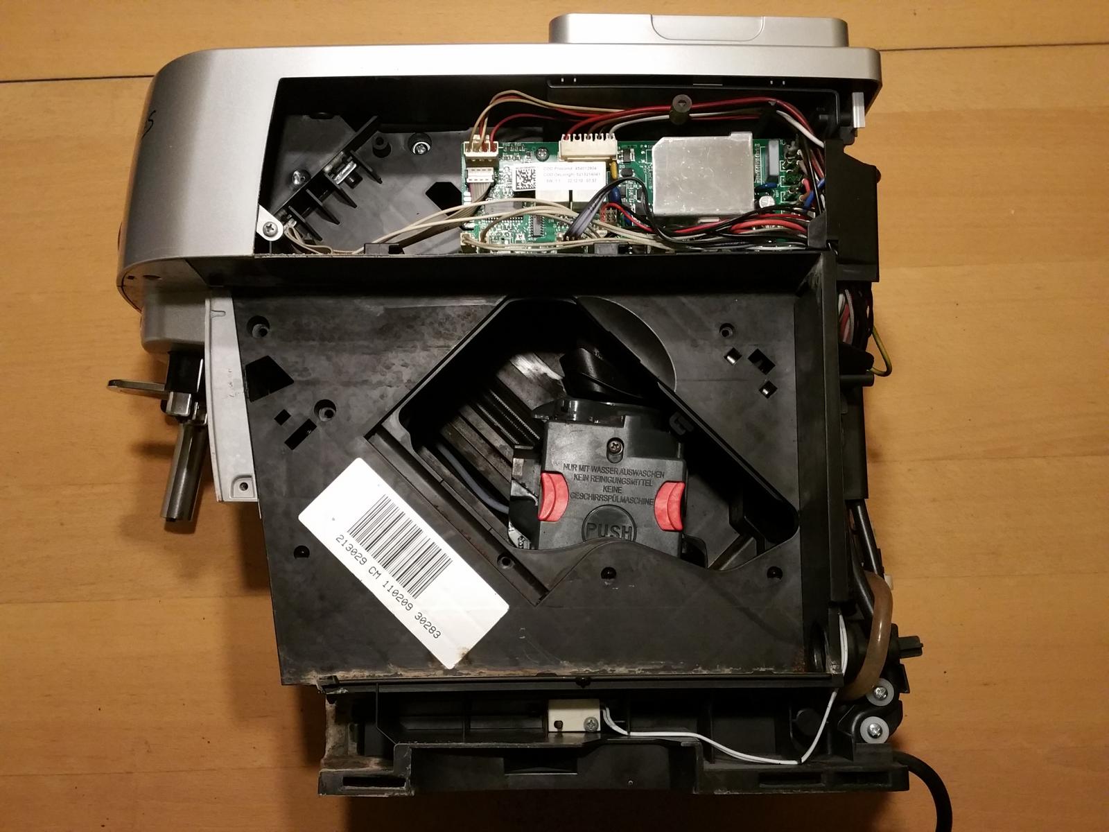

      Merkwürdigerweise lässt sich die Brüheinheit nicht aus der Arretierung lösen, da sie
      komplett verkantet festklemmt (siehe Foto) und sich nicht bewegen lässt.
      Hat jemand eine Idee, wie ich diese Blockade lösen kann?

    • Das ist ja auch nicht die Entnahmeposition, müsste die unterm Mahlwerk sein. Hast du schon mal im Testmodus probiert, die Brühgruppe in die Entnahmeposition zu fahren?

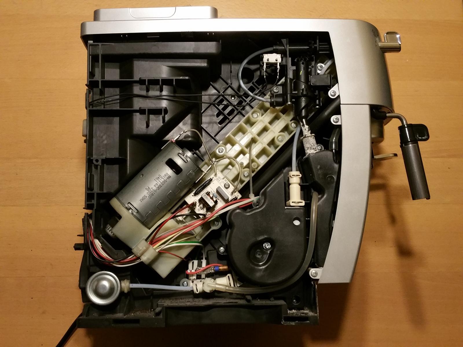

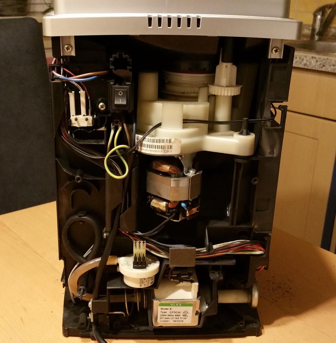

    • Hast du mal den Schalter vom Kaffeesatzbehälter überprüft, ob der schaltet?
    • Ich weiß leider gar nicht so genau, wo sich dieser Schalter befindet.
      Ist er auf einem der drei Fotos zu sehen?
      Viele Grüße,
      Stephan

    • Hallo Stephan,
      ich habe gerade die gleiche Maschine auf dem Tisch stehen.
      Der Schalter vom Kaffeesatzbehälter ist auf dem ersten deiner drei Fotos zu sehen.
      Und zwar hinter dem Überdruckventil am "unteren" Anschluß vom Thermoblock, gesichert
      durch die Kreuzschlitzschraube mit der weißen Kunstoffscheibe...
      Am Kaffeesatzbehälter befindet sich eine "Nase", die diesen Schalter betätigt.
      Leider bin ich auch nicht so fit auf den ECAM´s. Das ist die erste die ich in der Kur habe... :rolleyes:
      Gruß Frank
