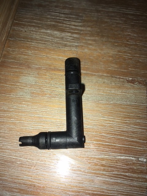

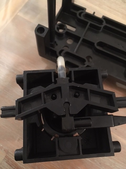

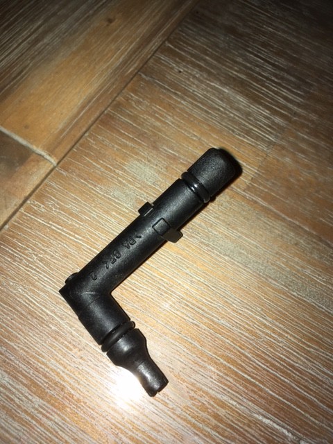

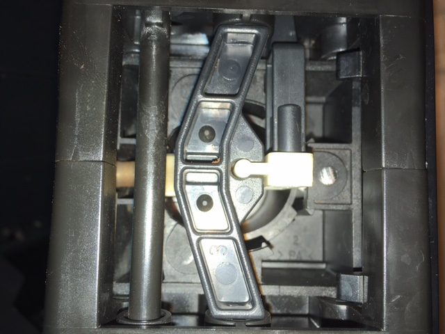

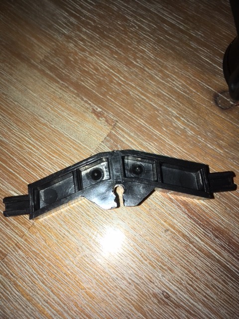

    • Ich habe die BG zerlegt, ich sehe keinen Riss oder sowas. Der Brühgruppenwinkel ist intakt finde ich.
      Den Niederhalter habe ich letztens ersetzt. Habe ein Neuteil in der Bucht erworben und dieses ist zwar anders geformt als das alte, es passt aber und es wurde mir versichert es passt. Es passt aber auch nur mit bisschen feilen und fetten. Hier könnte die Ursache sein, die Aufnahme vom Cremaventil gleitet da nicht durch, sie ruckelt meiner Meinung nach und man benötigt einen höheren Kraftaufwand die Teile gegeneinander zu bewegen. Ich glaube ich werde es mal mit noch mehr Feilen versuchen. Im Vergleich die andere BG mit dem weißen Teil hat ein bisschen Luft dazwischen.
      Könnte das die Ursache sein, dass die Teile nicht geschmeidig genug aneinander vorbei gleiten?

      ob ein nicht Originalteil die BG-Probleme verursacht, kann man
      nur feststellen, wenn man stattdessen testweise ein Originalteil
      einbaut und testet.
      Keine Ahnung was man bei einem Nachbau evtl. falsch machen
      kann läßt sich auch aus der Ferne nicht beurteilen.
