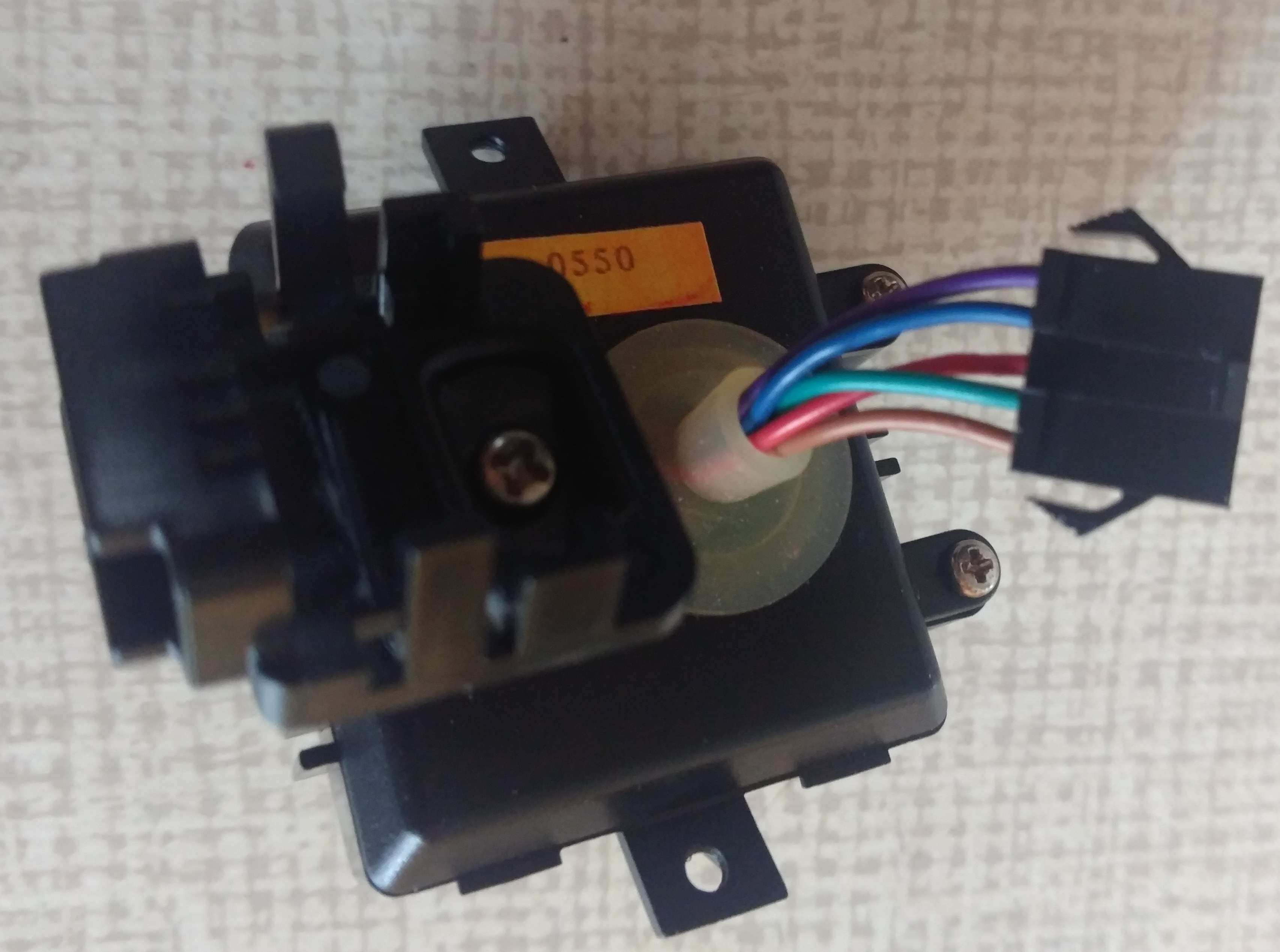

ich hatte jetzt mal die Gelegenheit einen Drehimpulsgeber, bei einer Impressa F50/70, zu wechseln. Wenn man den bei Reichelt ALPS Drehimpulsgeber nimmt, dann muss die Länge gekürzt werden und es müssen zwei Kabel, am Stecker gedreht werden. Ansonsten passt die Drehrichtung nicht. Das Bild zeigt, die jetzt richtige, Anschlussfolge, es wurde grün und rot gedreht.
