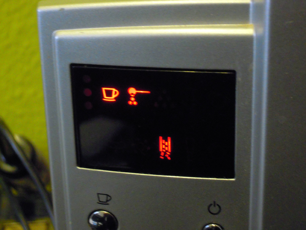

Ich habe eine Impressa e25 auf dem Tisch zum reinigen und wieder flott machen. Die Maschine hat längere Zeit nicht gelaufen.
Nachdem ich die gesamte Maschine gereinigt und die Dichtungen gewechselt habe kommt bei mir immer erstmal das Entkalkungsprogramm zum Einsatz.
Und da hapert es schon.
Maschine ausgeschaltet, die Taste für Spülen lange drücken (mit den Tropfen) nichts passiert.
Maschine eingeschaltet und die Spülentaste länger gedrückt halten... Reinigungsprogramm startet und läuft komplett ohne Fehler durch.
Nun meine Frage hat jemand eine Idee warum ich nicht in den Entkalkungsmodus komme?
Danke vorab
