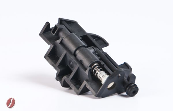

Moin Zusammen, ich muss kurz ausholen. Im Sommer Brüheinheit neue Dichtungen da undicht. Jetzt immer Wasser in der Auffangschale und unter dem gerät rechts. Wärmetauscher war verrottet. In dem Zug dachte ich mir, baue die BRühgruppe nochmals aus und Sie war mega verdreckt und feucht. Im Gegensatz zum Sommer da war alles trocken und festgebacken. Naja also die O-Ringe getauscht eingebaut. Probelauf: richtig heisses Wasser alles picko bello. 3 x probiert alles perfekt, Kaffee ist da. Leichte Tropfen aus der Brüheinheit so Bereich oberer Kolben in die Auffangschale so alle 3 sek einer (kein Kaffee). Heute morgen erneuter Test. Spülung okay, Kaffeebzug leer. 2 Versuch wieder leer. Wasser im Ablauf klar, Kaffee im Satzbehälter trocken. Ich bin echter Laie und daher wollte ich jetzt nicht mehr suchen und versuchen sondern proffesionelle Hilfe und spezifische Antworten. Was habe ich falsch gemacht? Vielleicht falsche Dichtung am Drainageventil? Oder was falsch eingesetzt

also ich messe mal heute abend wenn ich es zerlegt habe. Alles noch einmal in Einzelteile. Auf die Kappe hab ich schon beherzt gekloppt, aber ob das reichte. Ich habe alles sorgsam nach Anleitung zusammen gebaut bin ich der Meinung aber anscheinend ist irgendwo ein Fehler. Zahnradkaries meine ich es hört sich an also ob der Motor falsch herum läuft bzw gegen eine Blockade oder im falschem Rythmus. Ich hatte die rechte Verkleidung ab und konnte sehen wir die Maschine wackelt. Aber egal was das Geräusch macht,, es muss ja erst mal das Wasser da wo es hin muss. Heute abend bin ich dann mal schlauer hoffe ich.
