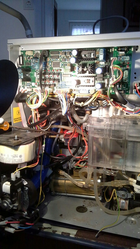

      Hallo an alle hier im Forum,
      ich bin wegen einem Fehler an meiner Kaffeemaschine am rätseln.
      Die Kaffeemaschine hat länger in der Garage gestanden.
      Nach dem Einschalten wird das Wasser überprüft und die Bohnen. Dann "Läuft die Brühkammer an" .

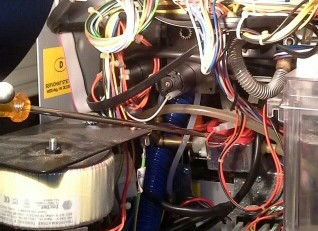

      Dann brummt das Bauteil auf dem Bild wo der Schraubenzieher drauf zeigt zwei mal etwas länger und es erscheint der Fehler AUS 07B.
      Ich habe schon viel gelesen und komme leider nicht weiter.
      Es wurde schon das Flowmeter aufgeschraubt und gereinigt. Scheint soweit ok zu sein.
      Die Schläuche gesäubert. Wasser scheint durch zu gehen. Die Pumpe scheint auch zu laufen.
      Gemessen wurde bisher nichts. Die Brühkammer wurde ausgebaut und überprüft. Scheint alles ok zu sein.
      Weiss jemand vielleicht was das für ein Bauteil ist was da brummt. Das würde mich sehr interessieren.
      Wenn jemand weiss wie ich den Fehler weg bekomme wäre das natürlich klasse.
      Aber wenn mir jemand sagen könnte was das für euin Bauteil ist was da brummt wäre ich auch schon froh.
      Frank
      ich tippe auf eine defekte Pumpe, das passt zu der Fehlermeldung.
      Bestimmt ist die Pumpe auch noch sehr laut???
      Ich hatte das schon mal bei einem baugleichen Gerät und hab sie getauscht gegen diese hier...
      komtra.de/saeco-ersatzteile/sa…pe-ulka-ex5-220v-48w.html
      Gruß Frank
