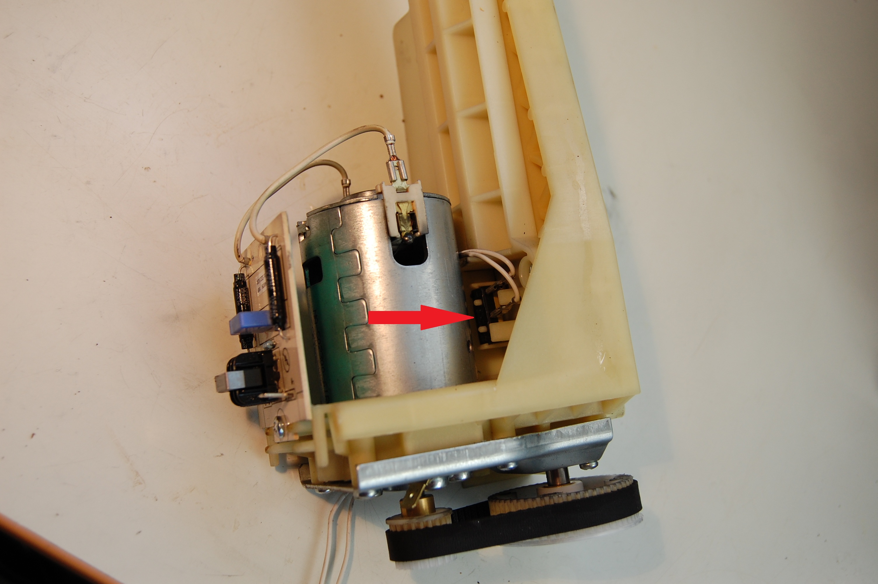

    • Die unterste Position wird durch einen Microschalter festgelegt. Um da ranzukommen, musst du von unten den BG-Motor mit 4 Schrauben lösen und entnehmen. Da siehst du den Endschalter neben der Spindel sitzen.
    • Hallo Stefan,
      ich hatte den Antrieb draußen. Da habe ich nur den Reedkontakt gesehen, der vom Permanentmagneten der Riemenscheibe ausgelöst wird, gesehen. Microschalter habe ich da nicht aufgefallen.

    • Unten zu sehen
        841,59 kB, 3.008×2.000, 1.001 mal angesehen
    • Verstellen nein, erneuern ja.
    • Danke für den Hinweis. Bei den Ersatzteilen habe ich bei der Rubrik Antrieb nur den Reedkontakt und den Antrieb komplett gefunden. Wo kann ich denn diesen Endschalter/Mikroschalter bekommen?
      Wenn ich recht überlege schaltet der doch den Antrieb ab, nur zu spät. Oder?
      Sonst würde die Spindel den Schlitten weiter runterfahren und dann sich evtl. verklemmen o.ä
      Oder schaltet der Reedkontakt nach Zählen der Umdrehungen dich die Steuerung ebenfalls unten ab?
      Richtig. Die Reedimpulse werden ab dem unteren Schalter nach oben gezählt. Damit wird die Position unterm Mahlwerk bestimmt und wie lange das Mahlwerk mahlen soll.
