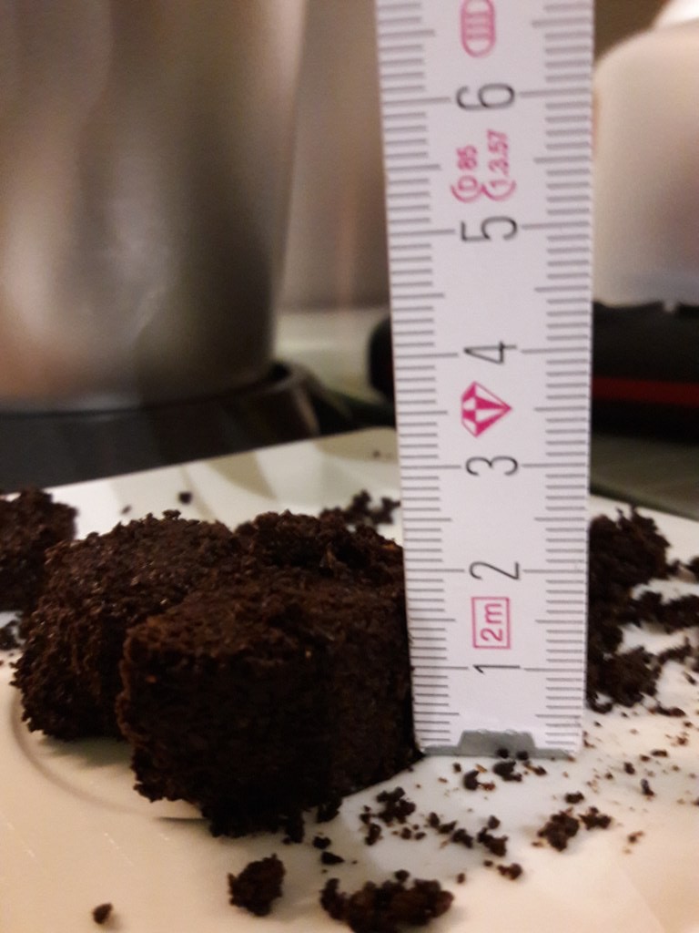

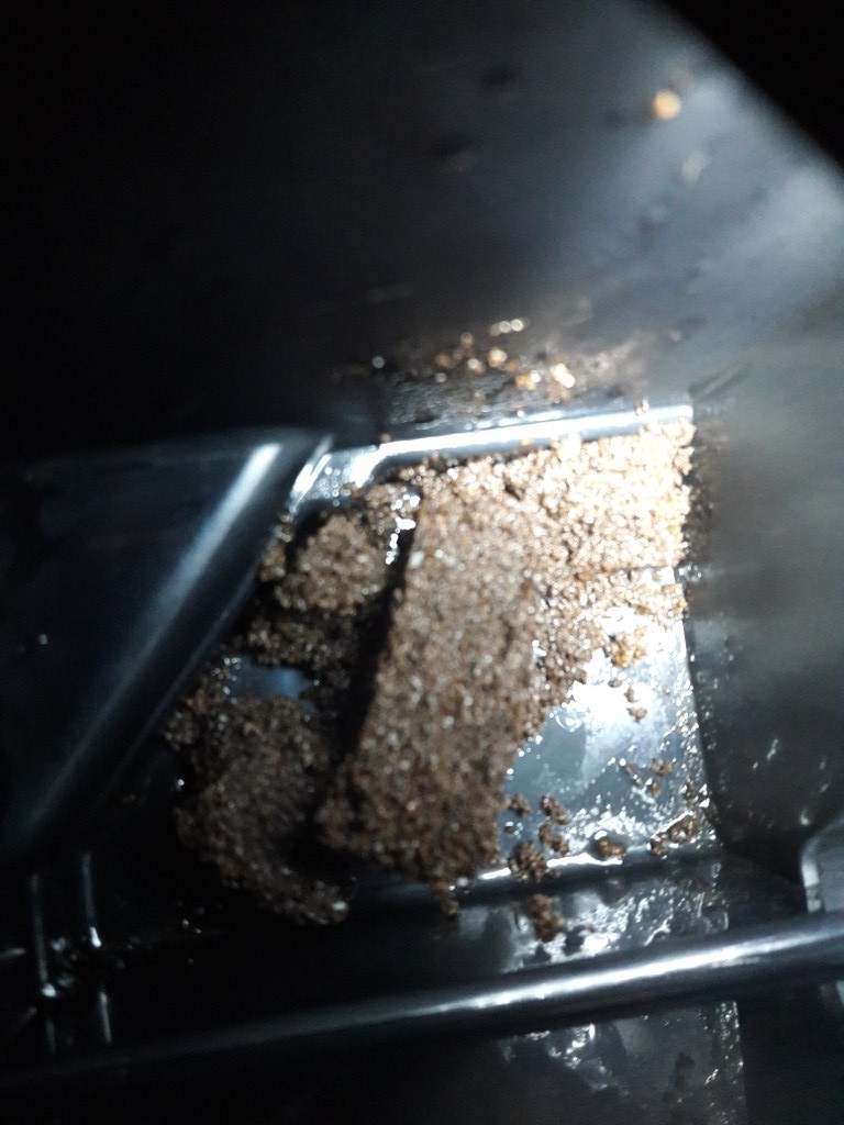

      Ich hab die ESAM 5500 M seit 2009 in Betrieb und sie hat 15600 Bezüge in der Statistik, seit kurzem macht sie Probleme.
      Das Mahlwerk läuft nur noch 5 Sekunden, die Kaffeemenge ist auf sehr Kräftiges Aroma eingestellt. Beim Bezug von 2 großen Tassen ist der Trester
      knapp 2 Zentimeter dick aber sehr locker, er zerfällt sobald man ihn in die Hand nimmt. Ich hab das Mahlwerk ausgebaut, gereinigt und gute gebrauchte Mahlkegel eingebaut. Die Brühgruppe ist Revidiert, Führungsschienen und Spindel sind geschmiert. Ich hoffe ihr habt einen tipp für mich was da kaputt sein könnte.
      Lade mal ein Bild hoch.
    • Der Mahlgrad ist viel zu grob, stell den mal bei laufender Mühle feiner.
    • Servus Stefan
      Der Mahlgrad ist auf drei eingestellt, ich hatte ihn auch auf ganz fein eingestellt da schmeckt der Kaffe nicht mehr. Mein Problem sind die 5 Sekunden Mahldauer, ich hab noch eine Magnifica die mahlt 12 Sekunden. Der Kaffee von der 5500 schmeckt wie Wasserpansch.
