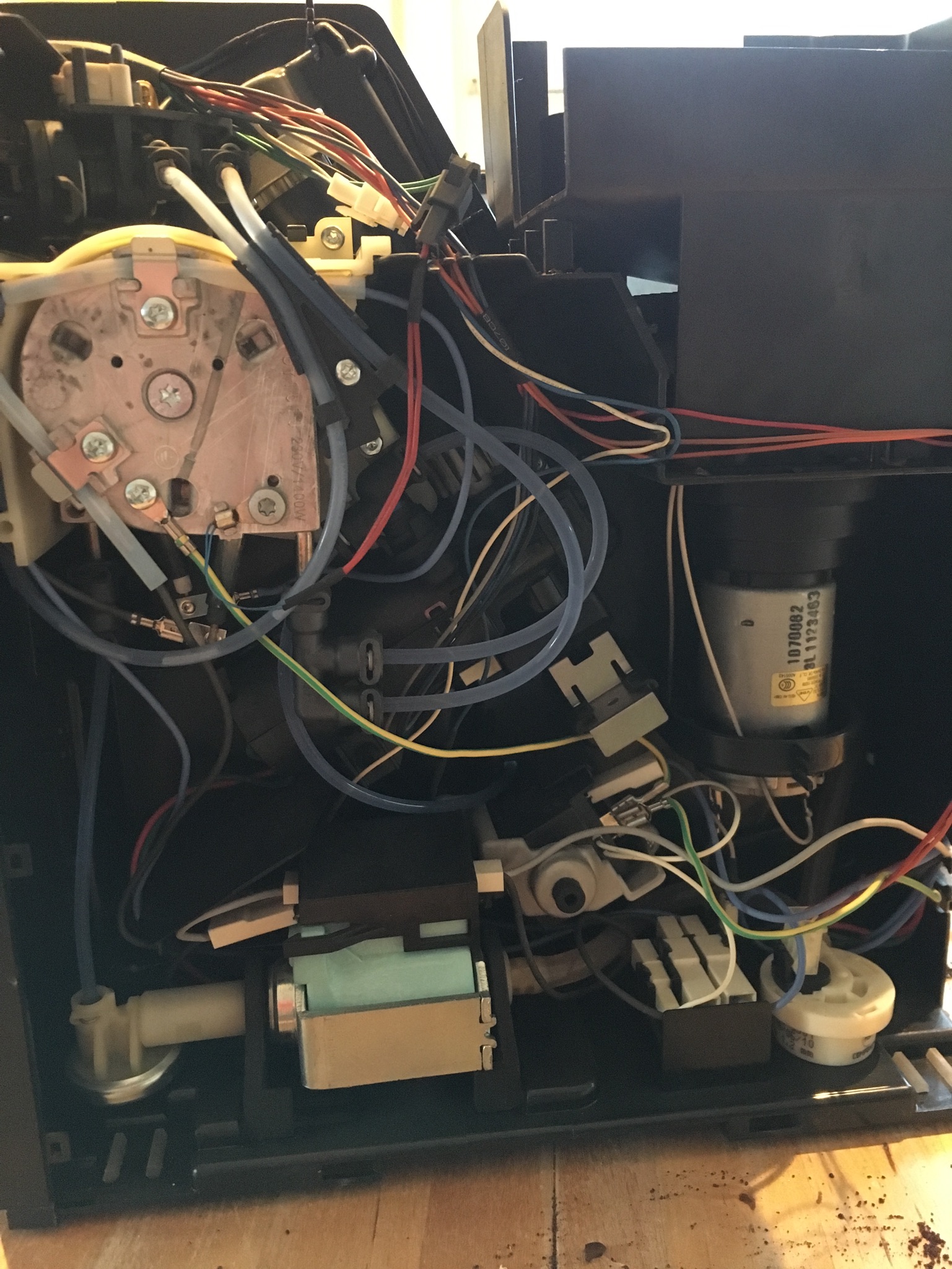

      Bei unserer C5 fing das ganze vor ca. einem Jahr und wurde mit der Zeit immer schlimmer, seit 2-3Tagen kommt kein Spülwasser & kein Kaffee mehr vorne raus. Das Wasser läuft direkt in die Auffang Schale.
      Habe euch hier ein Foto der Brühgruppen Site angehängt und ein Video auf dem man sieht dass das Wasser direkt in die Tropfschale läuft.

      da solltest du mal die Brüheinheit ausbauen, das Drainageventil revidieren und schauen ob die weiße Kunststoffkappe noch fest auf dem Stößel sitzt.
      In dem Zuge auch gleich der Brüheinheit ein paar neue Dichtungen spendieren. Hier findest du Anleitungen zum öffnen es Gerätes, Aus und Einbau der Brüheinheit und auch zum überholen der Brüheinheit.
      Mit diesem Dichtungssatz hast du alles was du brauchst.
      Michael
      hier ist die weiße Kappe des Draingaventils defekt.
      Entweder das DV revidieren und dieses Teil anstelle
      der weißen Platikkappe verwenden:
      komtra.de/jura-ersatzteile/jur…eventil-brueheinheit.html
      oder das DV komplett tauschen.
