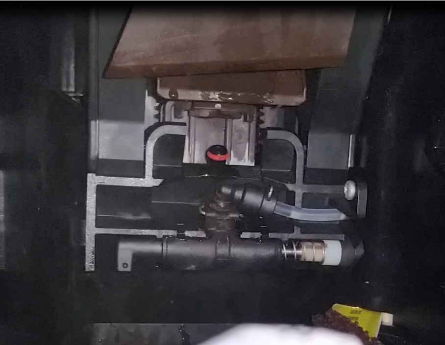

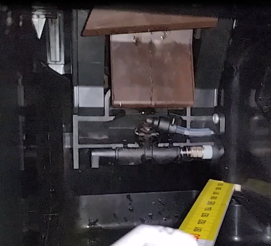

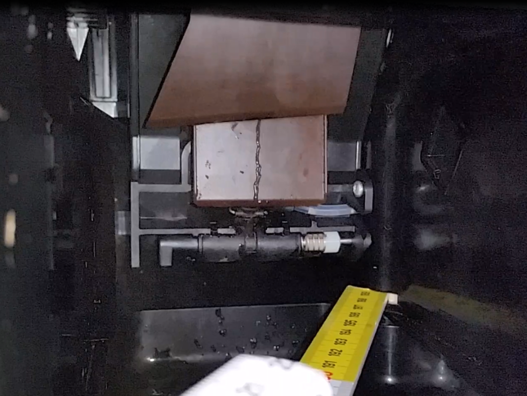

      Ich habe testweise den Tresterbehälter mit Einschub entfernt und den Kontaktschalter im Inneren blockiert um der Maschine beim Brühvorgang und Spühlvorgang zuschauen zu können. Mir ist aufgefallen, dass nach dem Brühvorgang und nach dem Spülvorgang immer noch Wasser aus der Brühgruppe tropft.
      Dies ist mir bereits aufgefallen, bevor ich die Maschine zerlegt habe. Allerdings dachte ich, dass das Revidieren der Brühgruppe das Problem beheben würde.
      Hierzu habe ich ein paar Bilder eingestellt. Ich habe auch ein Video vom kompletten Brühvorgang und vom Spülvorgang, falls hilfreich. Habe nur leider keine Idee wo ich den hochladen sollte.
      Die Frage ist, ob dies normal ist oder ob das nicht so aussehen sollte. Ich hatte zuvor ebenfalls eine F50, bei der war nie die Brühgruppe so nass.
      Da es das erste Mal war, dass ich eine Machine in dem Umfang zerlegt und überholt habe kann ich natürlich nicht ausschließen einen Fehler gemacht zu haben. Eventuell habe ich eine falsche Dichtung verwendet. Da die Maschine ansonsten einwandfrei funktioniert wäre dies das einzige was ich mir vorstellen kann, aber lasse mich gerne eines Besseren belehren :)

    • Abgesehen davon, dass es in der Tat merkwürdig ist, dass das Wasser offenbar mittig über die Tresterrutsche rinnt (erscheint mir persönlich als zu viel, auch wenn die BG noch nicht "eingefahren" ist...): die Dichtung auf dem Einlaufstutzen des DV sieht auf dem Bild ziemlich dick aus. Nur zur Sicherheit: Du hast dort keine normale Druckschlauchdichtung aufgesetzt, oder?

      Die Dichtung auf dem Stutzen ist falsch. Habe nochmal gegoogelt und da kommt eine dünnere schwarze Dichtung drauf ,korrekt? Werde ich dann austauschen. Wird dies schon der Fehler sein?
    • Das Set ist gut. Ja, die dünne schwarze Dichtung gehört auf den Stutzen. Ob das den Fehler behebt, wird sich zeigen. Möglicherweise hat auch die Brühkammer einen Haarriss, kommt nicht allzu oft vor, hatte ich aber auch schon mal. Tausch erst mal die Dichtung aus und teste weiter...

      Habe die Dichtung ausgetauscht aber ohne Erfolg. Würde fast sagen, dass es sogar noch mehr geworden ist. Mir bleibt wohl nix anderes übrig als die Brühgruppe nochmal zu zerlegen oder? Hat einer noch eine Idee worauf ich dabei achten sollte?
    • Diddy schrieb:
      Hallo Zusammen,
      Streng nach Anleitung vorgehen, den unteren Kolben tief genug ins Getriebe schieben, Brühkammer etc. auf Macken kontrollieren.

    • Hallo Zusammen,
      habe nun die Brühgruppe wieder zerlegt. Macken oder Risse sind nicht vorhanden.
      Was mir aufgefallen ist:
      Die beiden (neuen) großen O-Ringe der Brühkolben sind unterschiedlich groß. Habe gelesen, dass dies wohl früher der Fall war und das der größere Dichtungsring auf den oberen Brühkolben (mit dem Sieb) gehört. Habe ich auch so jetzt verbaut.
      Eventuell war das schon der Fehler. Hatte beim ersten Mal nicht darauf geachtet.
      Nun ist mir beim unteren Brühkolben aufgefallen, nachdem ich die Dichtung nochmal gewechselt und wieder eingebaut habe, dass dieser anscheinend nicht 100%tig anliegt. Hält man die Brühgruppe gegen das Licht und simuliert die Bewegung des Kolbens fällt auf, das rundherum etwas Licht an der Dichtung vorbei durchscheint.
      Meine Frage ist: Ist das normal und so in Ordnung? Weitet sich die Dichtung noch? Oder sollte ich andere Dichtungen bestellen und diese sind Schrott? Hab gehört die blauen Premiumdichtungen sind besser?
      Danke für eure Hilfe!
      Unterschiedlich große O-Ringe sind m.M.n. großer Käse, die roten Originalringe von Jura haben an beiden Kolben das gleiche Maß und funktionieren tadellos. Wenn schon unterschiedlich groß, dann muss der größere zwingend auf den oberen Kolben, sonst kann's nix werden.
      Ein minimaler (!) Spalt zwischen unterem Kolben und Brühkammer ist normal.

      Der sollte sich allerdings schliessen wenn der untere Kolben auch ganz nach unten gefahren ist. Die Brühkammer ist unten etwas enger um exakt abzudichten. Sonst würde das Wasser bei dem Druck auch unten rauskommen...

      Doch, mit ner Taschenlampe von unten drunterleuchten ;) So hab ich mal nen Haarriss im Zylinder entdeckt der sich erst öffnete wenn Druck herrschte. Dabei hab ich gesehen das der Zylinder unten enger wird. Gibt aber auch alte Zylinder die unten tatsächlich nicht mehr ganz abdichten. Wird wohl nach einigen Tausend Bezügen abgenutzt, oder es gab mal ne Fertigungsumstellung...
    • Also ich habe jetzt alles wieder zusammengebaut und nach den ersten 2 Kaffeebezügen konnte ich erstmal kein auslaufendes Wasser feststellen.
