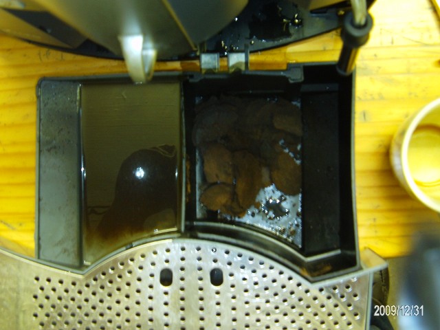

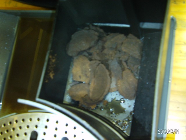

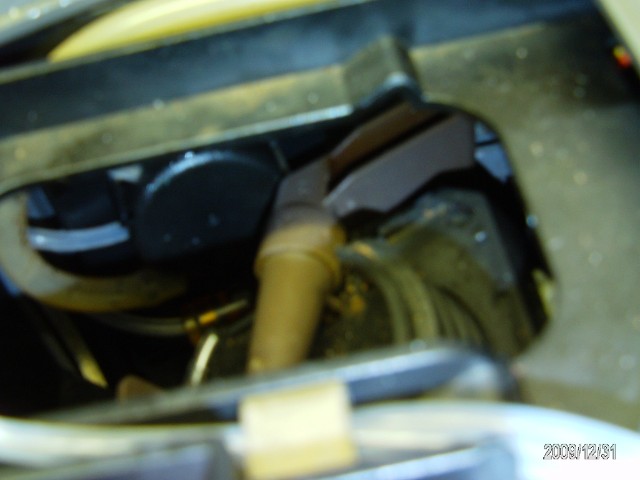

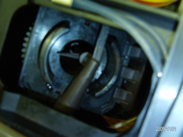

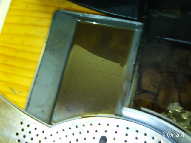

    • Hallo zusammen,
      es handelt sich um ein Expansionsgefäss.
      Ich habe nun heute ein Video gamacht und auch einige Fotos.
      Zum Ablauf :
      Einschalten der Ultra
      Spülen
      1x kleiner Kaffee
      4x grosser Kaffee
      Ergebnis: kein Wasser im TB und auch nicht im oberen Kolben.
      Ich werde noch verrückt 8|
      Alles scheint i.O. zu sein und ich habe nichts geändert. Gar nichts !!!
      Die Fotos zeigen die Auffangschale und den TB nach den Bezügen. Sieht für mich eigentlich ok. Desweiteren noch ein paar (leider schlechte Fotos) von der BE.
      Hier der Link zu dem Video. Hab es trotz das der Fehler nicht auftrat mal hochgeladen.
      youtube.com/watch?v=b7wq2I3Db2w
      oder als Suchbegriff :
      godik 1q2w3e4r5t

    • Hallo Godik ,
      Also für mich hört und sieht sich rein Brühgruppenmäßig alles völlig nomal an.
      Auch Das Expansionsgefäß scheint korrekt plaziert , was vielleicht nicht ganz in Position ist ist das Steigrohr.
      Es kann aber auch sein dass das Ex-Gefäß nicht richtig eingeclipst war und sich das im Betrieb selbsttätig erledigt hat , immerhin ist da gut Spannung drauf.
      Das Einzige was mir (und anderen) aufgefallen ist ist das nicht gut klingende Mahlwerk , das musst Du dringend überholen. So wie es sich anhört ist das Schaufelrad gut zu , es zieht auch die Bohnen nicht richtig ein.
      Ich würde es öffnen , reinigen und wieder zusammenbauen , die Mahlsteine scheinen ja noch gut zu sein.
      Beobachte Deine Ultra am Besten noch ein paar Tage mit offenem Deckel und melde Dich nochmal wenn der Fehler erneut auftritt.
      Viel kann es aber wirklich nicht sein an der Stelle.... ;)
      In diesem Sinne viele Grüße und einen guten Rutsch nach 2010 !!!
      roadrunner

    • Hallo godik und auch rr,
      schaut euch doch nochmal Bild 4 an.
      Es sieht so aus als würde der obere Teil des Steigrohrs mit den Haltenasen zu tief sitzen. Dabei könnte das Steigrohr beim Bezug verrutschen da es nicht richtig fixiert wird!? Das könnte das komische verhalten erklären!
      PM
      Wenn ich nicht muss...., dann mach ich auch nicht!!!
    • Hallo@ all ,
      Nein , das Steigrohr wird ja in den Haltenuten in der Kolbenwand verriegelt , wenn es von der Höhe her nicht korrekt sitzen würde würde man das Expansionsgefäß nicht draufbekommen und wenn dann würde es bombenfest und mit Andruck sitzen.
      Was mir aber auch aufgefallen ist ist dass es minimal verdreht ist , das kann aber auch keine Undichtigkeit auslösen...
      Ansonsten läuft die BG 1a , so und nicht anders muss die auch klingen :D
