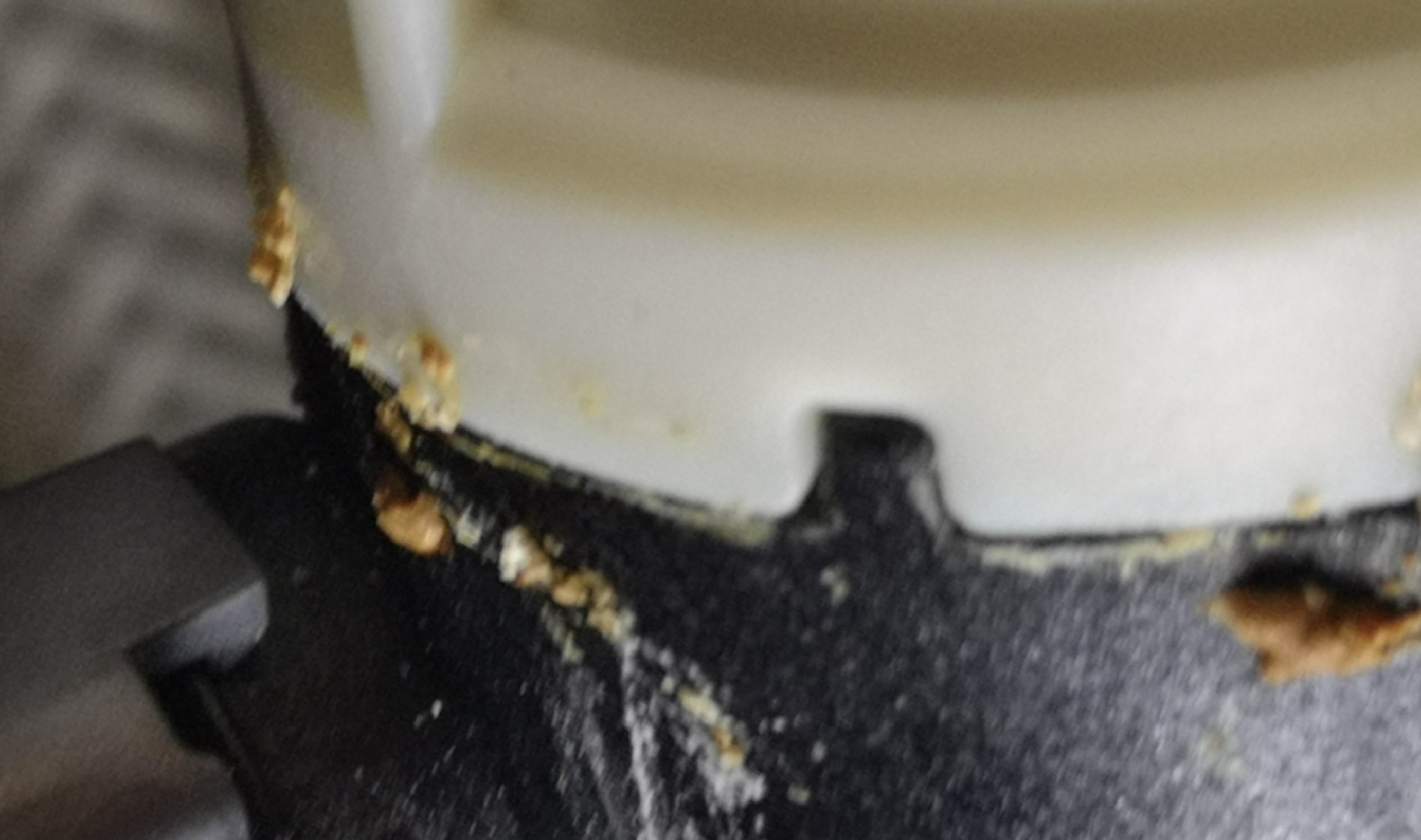

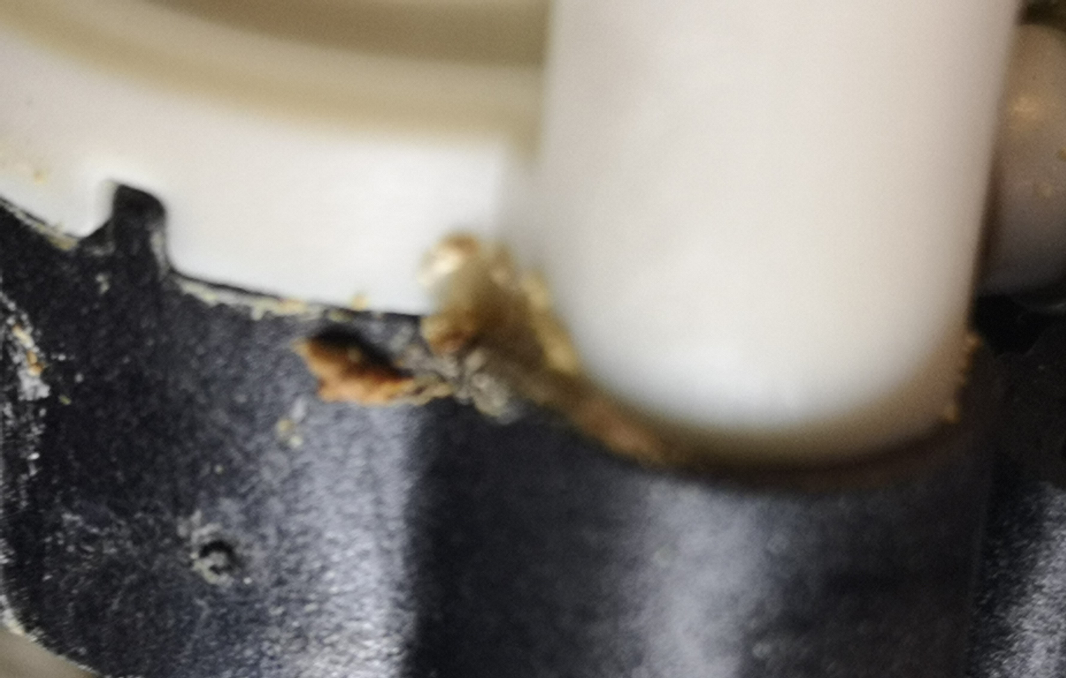

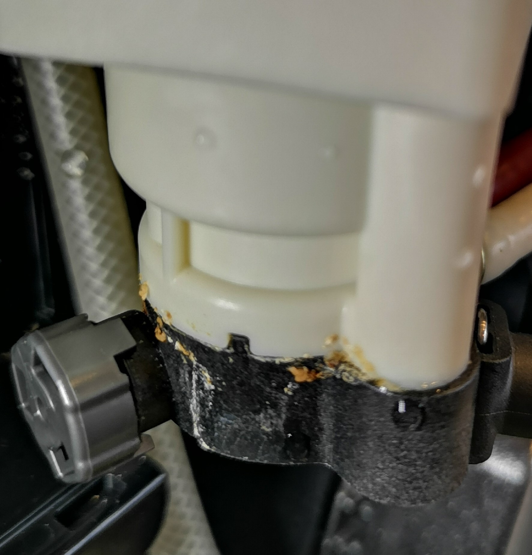

    • Meine Maschine Mellitta CI 970 macht Probleme mit dem Michschaum . (Dampf tritt aus den Seitenverkleidungen aus )Ich schicke mal ein paar Bider vom Ventil .
      So wie ich es sehe muss ich das Ventil wechseln .Die Maschine ist 2 Jahre alt. Ich habe sie regelmässig gereinigt und entkalkt .
      Wie heute hier gelesen habe, vermulich mit den falschen Mitteln.
      Grüsse aus Oberfranken

    • Hier gibt es auf jeden Fall Probleme mit den KV welches je nach
      Fehlerbild zerlegt und überholt oder komplett ersetzt werden muss.
      Unmäßger Dampf im Maschineninnenraum deutet aber darauf hin,
      dass das Auslaufventil nicht geschlossen ist. Entweder weil es
      defekt ist, oder weil es wegen einer Verstopfung im Dampfkreislauf
      (kann auch von einem defekten KV verursacht werden) als
      Überdruckventil fungiert und deshalb öffnet.
