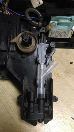

      Am Drainageventil habe ich festgestellt dass eine Öffnung vorhanden ist, das Bild stelle ich mit rein.
      Da beim alten diese Öffnung nicht da ist, meine Frage muss das so sein?

      Grundstellung nicht richtig (kann man auf dem viel zu kleinen Bild nicht erkennen)

      Auch kann man auf Deinen Bildern leider nicht erkennen,
      ob der obere Teil des DVs sauber mit den Rastnasen im
      Antriebsgehäuse eingeklipst ist.
      Die Dichtung am Zulaufschlauch zum DV ist eingesetzt?

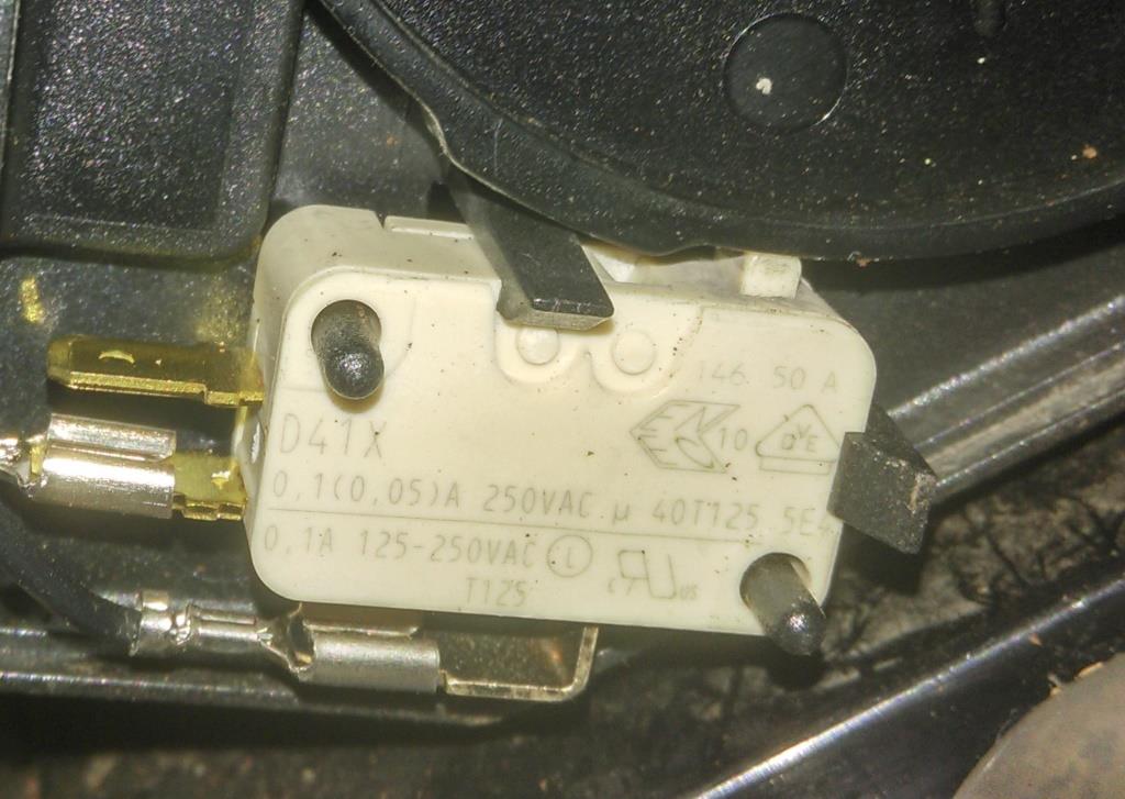

    • Bild 3 das rechte obere Viertel

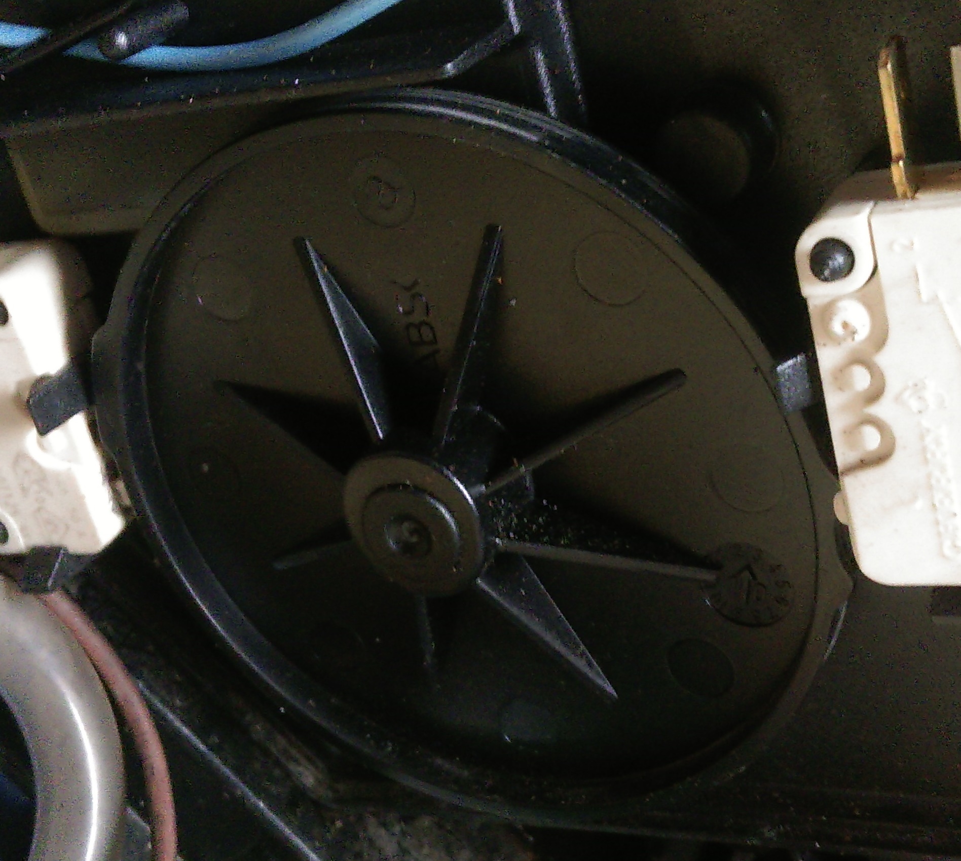

      Bild 4 so, dass man die Schaltnocken der Kurvenscheibe erkennen kann.

      die beiden Bilder hab ich jetzt mal ausgeschnitten und dann etwas komprimiert damit ich sie hochladen konnte.
      bei Bild 4 wo sollen sich da die Schalter denn befinden innerhalb der beiden nocken oder direkt auf einer.
      also bei Einbauen habe ich gesehen dass sie genauf auf einer nocke stehen (die Knöpfe von den beiden Schaltern mein ich)
      Konnte die Scheibe aber auch nicht bewegen. Wenn ich an das Drainageventil kommen will zieh ich die 3 Schalter jeweils ab.

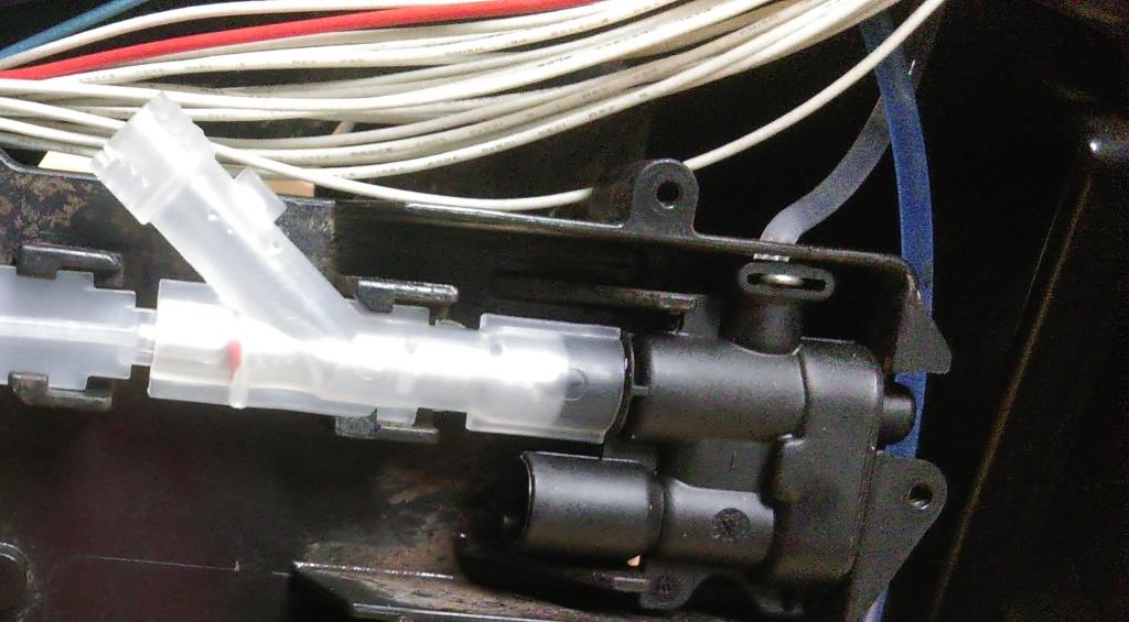

      auf Bild 2 kann man sehen, dass der Microschalter nicht sauber
      montiert ist. der ist nicht richtig eingerastet - sollte aber nichts
      mit dem Problem zu tun haben - das kommt erst später wenn er
      sich weiter lockert.

      Was meinst Du mit nicht richtig eingerastet beim Microschalter?
      die beiden Laschen bzw Haken sind seitlich in die Vertiefungen eingerastet
      es ist auch hinter den Schaltern keine Luft mehr dass sie noch näher an die Platte
      rangedrückt werden könnten.
      Oder meinst Du die kleinen Nasen auf der Scheibe die den Schalter an und aus schalten
      wenn sich die Scheibe wie ich mal annehme dreht.
      Während des Einbaus befanden sich die kleinen Nasen des Schalters jeweisl auf einem
      der Nocken der Scheibe, weiss nicht ob das so richtig ist.

      also die Halter bei den Schaltern, einer rastet in eine Vertiefung ein und ein 2ter umklammert den Schalter
      es ist auch keine Luft mehr hinter dem Schalter an der Platte wo er anliegen soll.

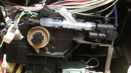

        100,49 kB, 1.024×727, 346 mal angesehen
      Dieser Beitrag wurde bereits 2 mal editiert, zuletzt von firepointone ()
      beide Schalter müssen so einrasten wie auf dem Bild zu sehen.
      Ich hatte schon Dutzende von solchen Maschinen und es geht
      immer. Im Zweifelsfall nochmal ausbauen und schauen was das
      Problem ist.

      also 3 Schalter sind definitiv richtig eingebaut, sie lassen sich nur wie im Bild oben einbauen.
      Wenn ich die Maschine einschalte leuchtet links der Einschalter rot und rechts der grüne Schalter für Heiss Wassser / Dampf auf,
      wenn ich den drücke kommt sofort Wasser aus dem Expansionsbehälter des Drainage Ventils, es läuft einfach durch.
      Die Pumpe muss sich auch gar nicht anstrengen, es wird kein Druck aufgebaut.
