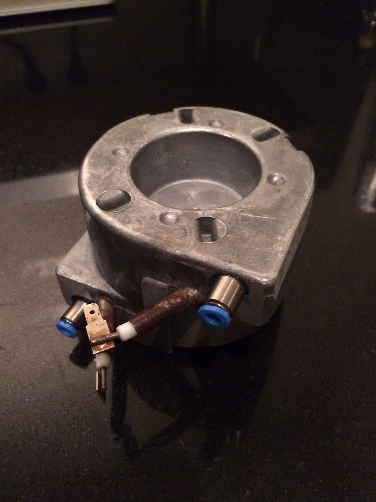

Hersteller: Jura | Typ-/Modell: Impressa X7 | ca. Baujahr: 2007
So hier mal ein kleines Bild meines Thermoblocks aus der X7. Dieser hatte die alten Serto Schraubanschlüsse, die mir beim abschrauben abgerissen sind. Hier nun Umbau auf Festo M7 Gewinde mit 4er Abgang. Optional kann man hier auch die Festo Edelstahlversion verwenden.
