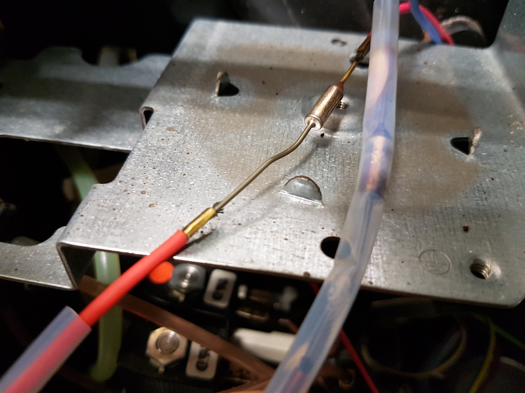

Der Thermoblock für Dampf (oben links) wird nicht mehr warm. Dank dem Forum natürlich schon die Fehlersuche begonnen und wie ich glaube auch fündig geworden.
Zunächst mal den Thermosensor durchgemessen. Der hat die gewünschten rund 12kOhm. Dann habe ich die meinen Sicherungen durchgemessen. Die "rote" scheint hinüber zu sein und hat keinen Durchgang. Die (bei mir) blaue leitet durch. Der Thermoblock an sich hat auch Durchgang und man kann auch schön "durchpusten". Verkalkt scheint er nicht zu sein.
Meine Frage ist nun nach dem richtigen Ersatzteil
Ich denke für die "rote" Sicherung ist es das:
komtra.de/jura-ersatzteile/jur…tze-216c-rot-jura-x9.html
Da blaue Kabel sieht aber auch sehr gammelig aus:
Das würde ich ganz gerne gleich mit tauschen. Finde aber im Shop nicht das passende Kabel. Ist es das weiße?
komtra.de/jura-ersatzteile/jur…e-184c-weiss-jura-x9.html
Danke und liebe Grüße
Tim
