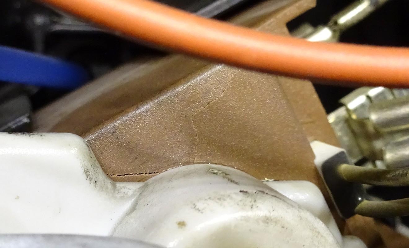

      Und dann ist mir drittens beim Mikroschaltertausch noch aufgefallen, dass das Gehäuse vom Magnetventil leicht brüchig ist. Ist das normal oder kann das Fehlfunktionen auslösen? Bild anbei.

      den Spulenkörper des Magnetventils würde ich auf jeden Fall tauschen - hat aber
      nichts mit der Schale zu tun.

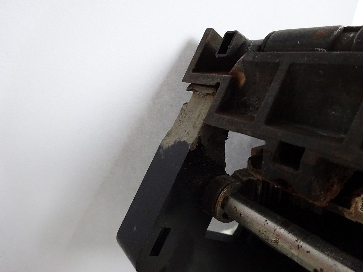

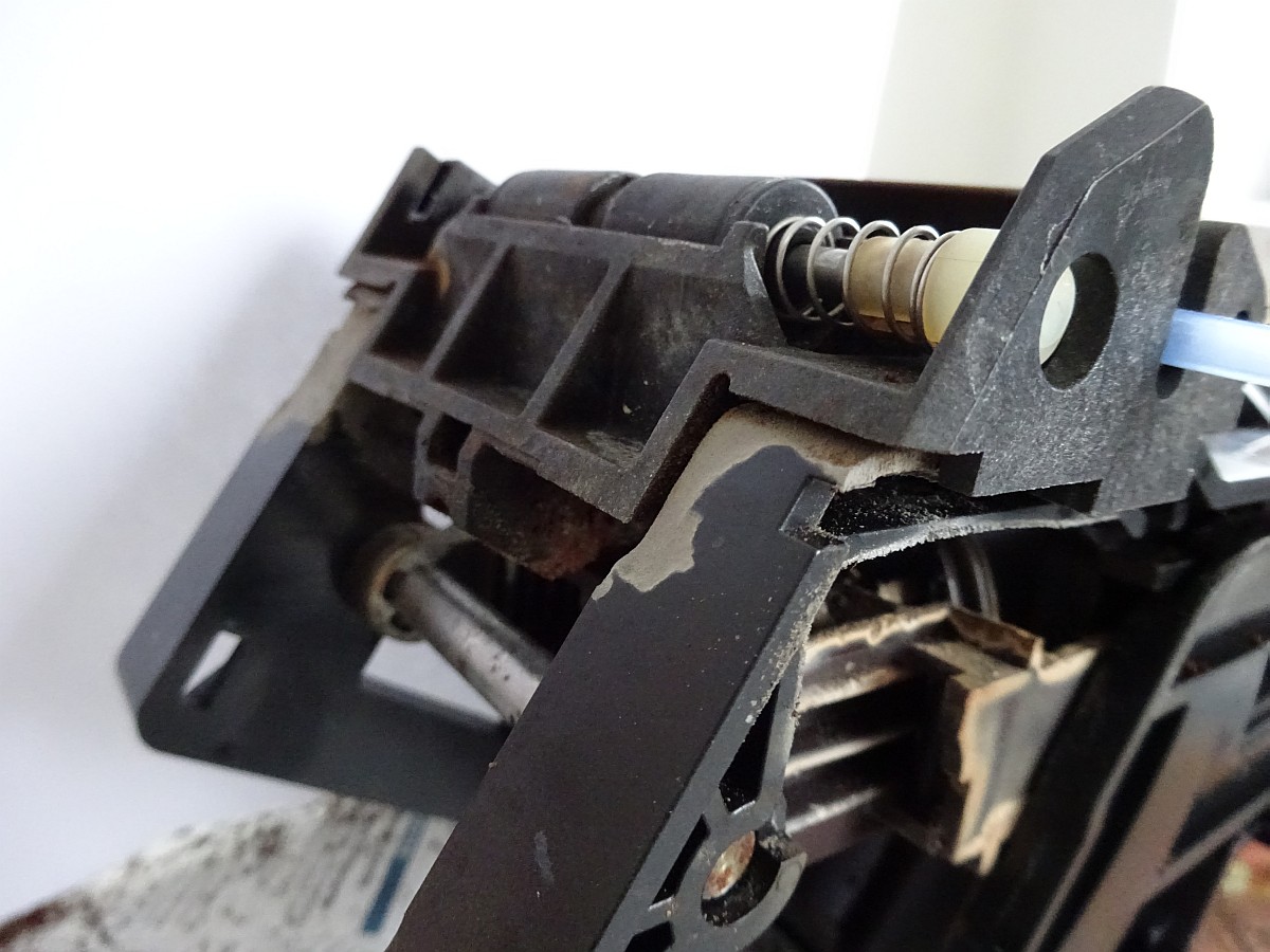

      heute hatte ich mal Zeit, meine "geerbte" F90 zu zerlegen. Dabei habe ich festgestellt, dass ein paar Teile an der Brühgruppe (Zahnradtrieb, Zahnstange am unteren Kolben und das Grundgehäuse im unteren Bereich) ziemlich porös sind. Zur allgemeinen Ansicht hänge ich mal ein paar Bilder an.
      Wenn ich das richtig sehe, gibt es diese Teile nicht einzeln zu kaufen. Also muss ich wohl eine neue BE erwerben...
      Hat schon mal jemand so etwas gesehen?
      Vielen Dank und beste Grüße,
      Robert

    • ...hui. Da ist ne neue (gebrauchte) fällig........ Zerfressen von Kaffeefett und Reinigungslösung über die Zeit....
    • Besonders gerne werden die Brüheinheit so "hergerichtet"
      wenn das Auslaufventil nicht richtig schließt und beim
      Entkalken zusätzlich noch da immer warmer Entkalker
      hinspritzt - vorzugsweise Zitronensäure. Zumindest sind
      von allen dieser Geräte die Krups Orchestro immer am
      meisten dieser Art geschädigt - und Krups nimmt ja ZS.
