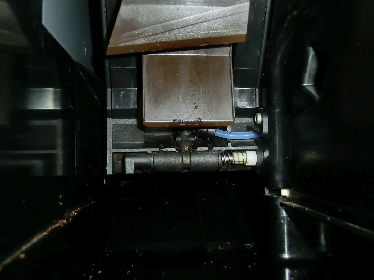

      Seit der Revision gestern zeigt die Maschine folgendes Verhalten:
      Nach dem letzten Bezug blieb beim Herausziehen der Schublade die Tresterschale in der Maschine und ließ sich auch nicht mehr reinschieben.
      Ich schaltete die Maschine aus und wartete eine Stunde.
      Dann schalte ich die Maschine wieder ein und lasse einmal spülen.
      Die Tresterschale lässt sich danach herausnehmen und wieder problemlos einschieben.
      Ich ziehe einen Kaffee.
      Wenn ich jetzt wieder versuche die Schublade heraus zu ziehen, bleibt die Tresterschale wieder drin.
    • Hallo happydream,
      die Tresterschale war nicht in der Spülmaschine und ist nicht verformt. Das Problem ist - siehe Foto - dass das Teil der unteren Brühkammer noch in die Schale hinein reicht, obwohl der Kaffeebezug schon abgeschlossen ist.
      Nach Ausschalten der Maschine und anschließendem Spülen ist zumeist alles wieder OK.
        556,65 kB, 1.204×903, 321 mal angesehen
    • Was für ein Problem hast Du?
      Dass die Schublade nicht reingeht, oder dass die Sperrklinken ausgeleiert sind?
      Bitte vollständige und genaue Fehlerbeschreibung sonst kann nicht geholfen werden.
      dann ist eine Komplettrevision der Brüheinheit mit Nachbiegen
      der Sperrklinken notwendig. Oder eben eine neue/revidierte
      Brüheinheit.
