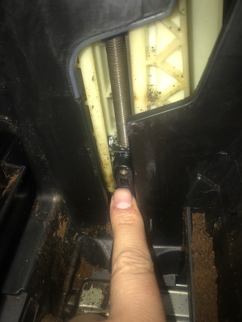

      weiß jemand ob ich den Schieber für den Schlitten an der Brüheinheit einzeln bekomme ?
      Ich finde ihn leider nicht in der Ersatzteilliste und alternative wäre nur der komplette Antrieb.
      Vielen Dank für eure Hilfe

      wenn Du das Plastikteil meinst, das gibt es hier im Shop leider nicht.
      Aber dahinter befindet sich eine Mutter aus Rotguß, die wird hier im Shop angeboten.
      Meist nutzt sich das Gewinde in der Mutter ab und die Spindel kann dann die Brüheinheit nicht mehr bewegen.
      Diese Mutter meine ich: Spindelmutterset DeLonghi
      Gruß Frank
    • Hinter diesem Plastikteil sitzt ja diese Rotguß-Mutter und die nimmt ja das Plastikteil mit.
      Wenn du den Antrieb ausbaust, dann siehst du was ich meine.
      Ist etwas fummelig die Mutter zu wechseln, aber wenn die Gewindespindel noch gut ist, kommt das um einiges günstiger, als ein neuer Antrieb.
