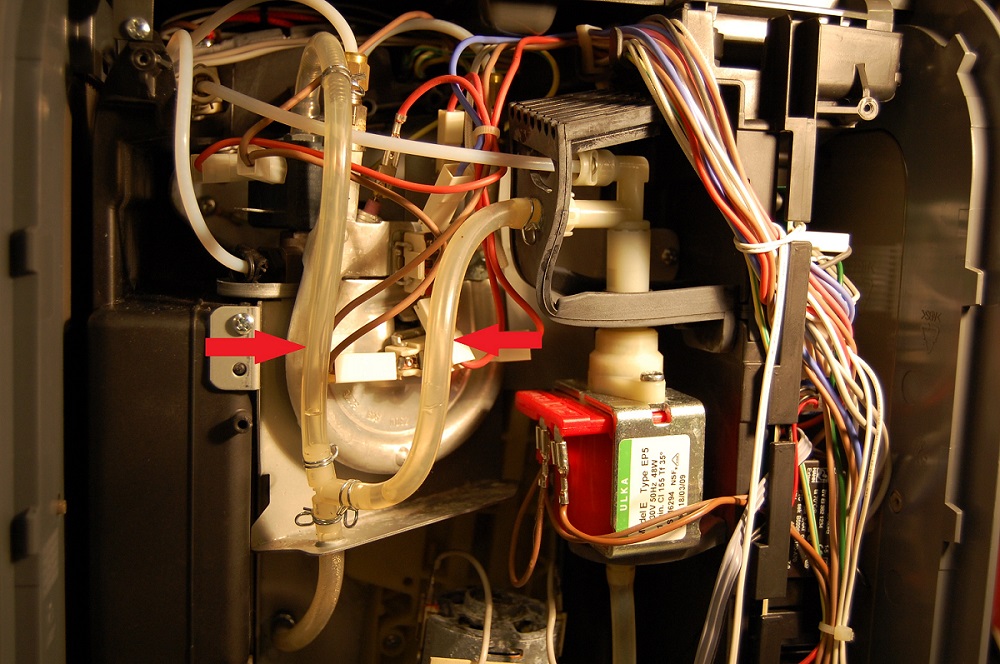

    • Da sollte einiges nicht stimmen. Das Wasser in der Auffangschale wird wohl von einem Überdruckschlauch kommen. Schau mal, ob einer der beiden während der Kaffeeproduktion Wasser führt:
        277,78 kB, 1.000×664, 323 mal angesehen
    • Du musst erstmal eindeutig feststellen, in welchem Schlauch das Wasser wegläuft. Links oder rechts?
    • Linker Schlauch bedeutet 3-Wegeventil def, rechter Schlauch vermutlich Überdruckventil auf der Pumpe def

      danke für deine Unterstützung, ich prüfe das alles nochmal, wobei ich sagen kann das es im rechten Schlauch sehr auffällug ist. kann es sein, dass das Überdruckventil der Pumpe verkalt ist?
      Ich benutze die Maschine seit 8 Jahren und hab offensichtlich immer falsch entkalkt, also nur über die E Funktion des Gerätes und nicht über den Brühkopf und dann auch immer nur mit Zitronensäure.
      Michael
    • Korrekt, deswegen hatte ich beim rechten Schlauch nur vermutlich geschrieben. Ich würde den Thermoblock ausbauen und revidieren.
    • Läuft das Wasser während der Kaffeezubereitung durch den dicken Schlauch? Oder nur nach Heisswasser/Dampf?
