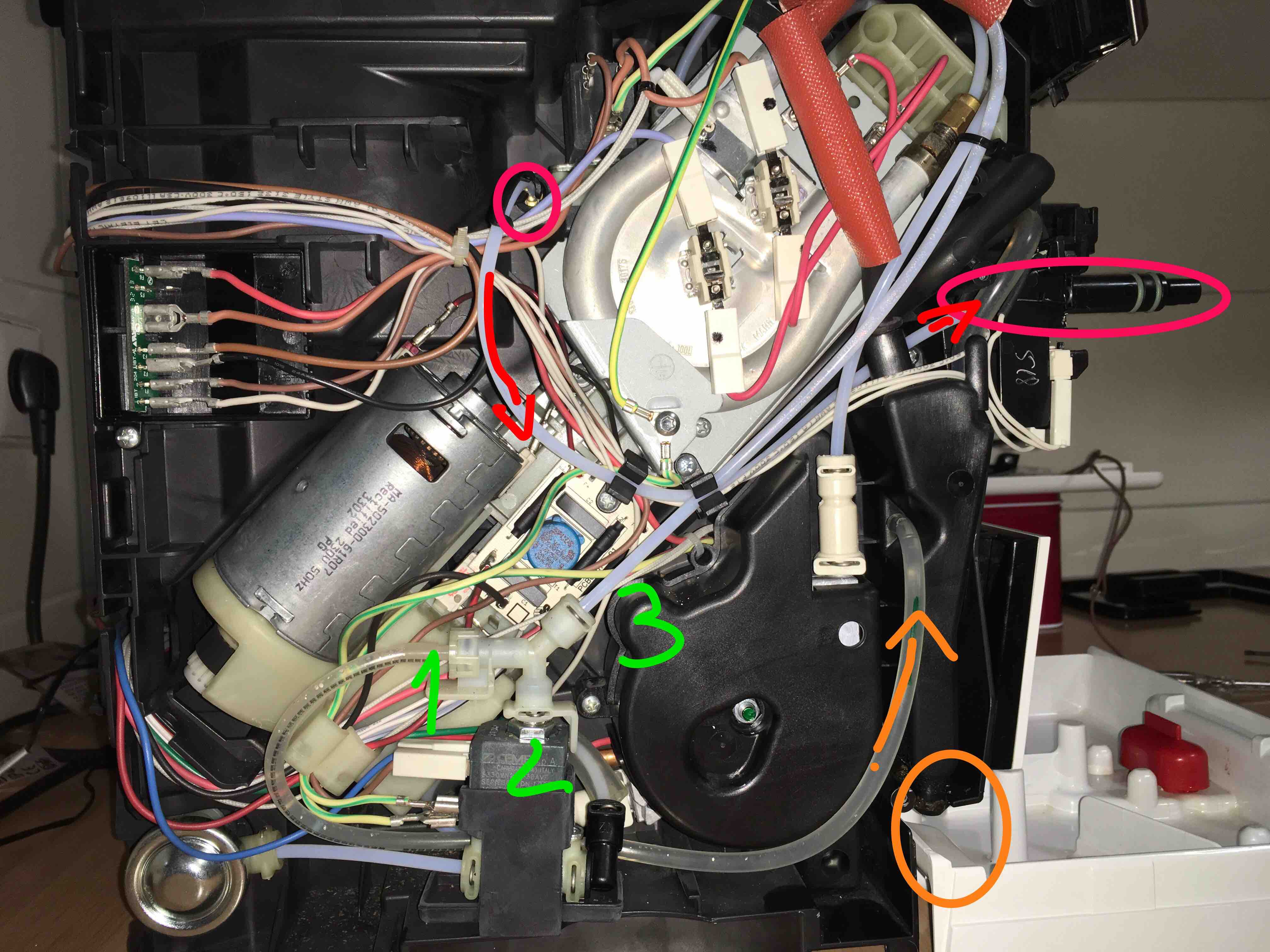

    • Hallo, ich weiß nicht ob ich eine falsche Bezeichnung verwendet habe. Es ist so eine weiße Eletta Capuccino.
      Wie auch immer, ich lade hier mal ein Bild mit hoch
      das Wasser kommt rechts unten raus (orangener Kreis). Die Fiesrichtung des Wassers ist in orangener Richtung. Ich bin nicht sicher ob das "normal" ist, oder ob es so eine Art "Überdruck" Schlauch ist. Hintergrund meiner Meinung ist, dass dieser Schlauch in den Kunststoffbereich rein geht wo dann unten das Wasser rausläuft.
      Eigentlich sollte das heiße Wasser ja rechts oben bei dem roten "Stift" rauskommen. da kommen, aber nur ganz ganz wenige Tropfen. So gesehen weiß ich nicht ob das Verstopft sein kann, weil sonst ja gar kein einziger Tropfen durchkommen können sollte, oder?
      In der Mitte oben habe ich das andere Ende des betreffenden Schlauchs markiert (zumindest wenn mich meine Augen nicht täuschen :)
      Dieses habe ich mal gelöst und versucht reinzublasen. Das ist kein Problem und man hört auch ein entsprechendes Geräusch, dass irgendwo die Luft entweicht. Dies ist aber nicht an der Wasserdüse. Dort spürt man keinen Luftzug.
      Wenn ich es richtig sehe, dann ist bei dem roten Kreis oben auch ein Ventil, da kommt man aber schlecht ran.
      Unten in der Mitte habe ich noch ein Ventil. Hier habe ich mal die Zahlen 1 bis 3 markiert. Ich hoffe, dass ihr mir hiermit ein paar Tipps geben könnt. Ich habe mich bisher nicht getraut ein Schlauch abzuziehen und zu kucken ob Wasser durch geht. Zwei Gründe:
      Zum einen weiß ich nicht wie die Fließrichtung ist (und wenn ich es falsch abziehen spritzt Wasser in die Maschine und dann ist die Gefahr groß, dass ich mir einen Kurzen fabriziere. Ist doch richtig, oder?
      Zum anderen. Kriegt man die Schläuche problemlos wieder drauf (so, dass sie auch dicht sind)?
      Wenn die Bilder detaillierter werden müssen, dann bitte Info welchen Bereich ich "anzoomen" soll :)
      Danke & Gruß
        496,07 kB, 4.032×3.024, 664 mal angesehen
    • Das Bild ist schon aussagekräftig, es ist die Version mit separatem Dampferhitzer, das U. Verfolge die Schläuche vom U, die müssten an die Magnetventile und Auslauf gehen, die Haarnadelklammern kannst du lösen und wieder verwenden. Dichtung auf den Schlauch und dann in das Ventil stecken. Vielleicht ist der Erhitzer verstopft. Wichtiger ist mir immer noch, hast du die Maschine entkalkt? Du kannst sie auch mit offener Seitenwand betreiben, dann siehst du ob Ventile schalten, wie das Wasser läuft. Natürlich Abstand halten, weil Netzspannung liegt frei. Ansonsten kann ich von der Ferne nicht mehr weiter helfen.
