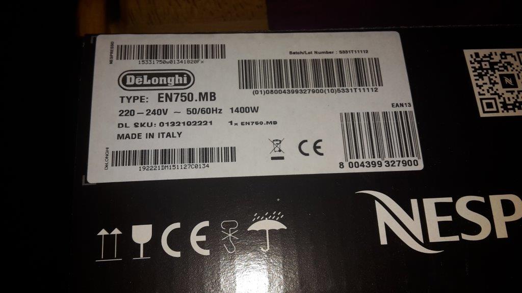

      Hersteller: DeLonghi | Typ-/Modell: EN 750.MB Nespresso Lattissima Pro | ca. Baujahr: 2015
