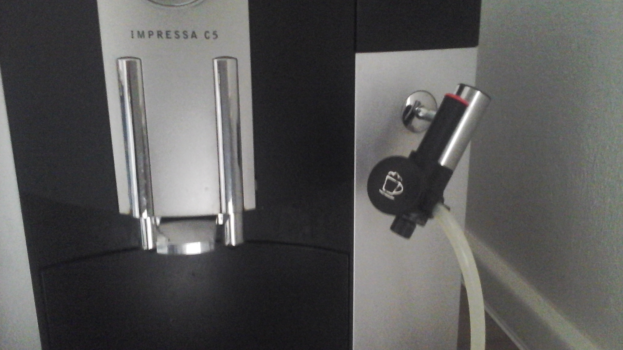

      Andere Frage: Milchschaum. Mir fehlt an dem milchschäumer so ein silbernes Rohr wo u.a das heiße Wasser raus kommt. Ohne spritzt die Milch durch die Gegend. Woher bekomme ich so etwas? Finde das irgendwie nicht. Macht es evtl mehr Sinn bleich dieses Profi teil zu kaufen?
      komtra.de/jura-ersatzteile/jur…-auto-cappuccinatore.html
    • ... das auf jeden Fall...
      Auf dem Bild fehlen Teile und die rote Kappe ist nur
      eine Transportsicherung (hier auch an der falschen
      Stelle) - die kommt komplett weg.
    • Wenn die anderen Teile:
      komtra.de/jura-ersatzteile/jur…binder-milchschlauch.html
      komplett fehlen, lohnt es sich schon bald eine komplette zu kaufen.
