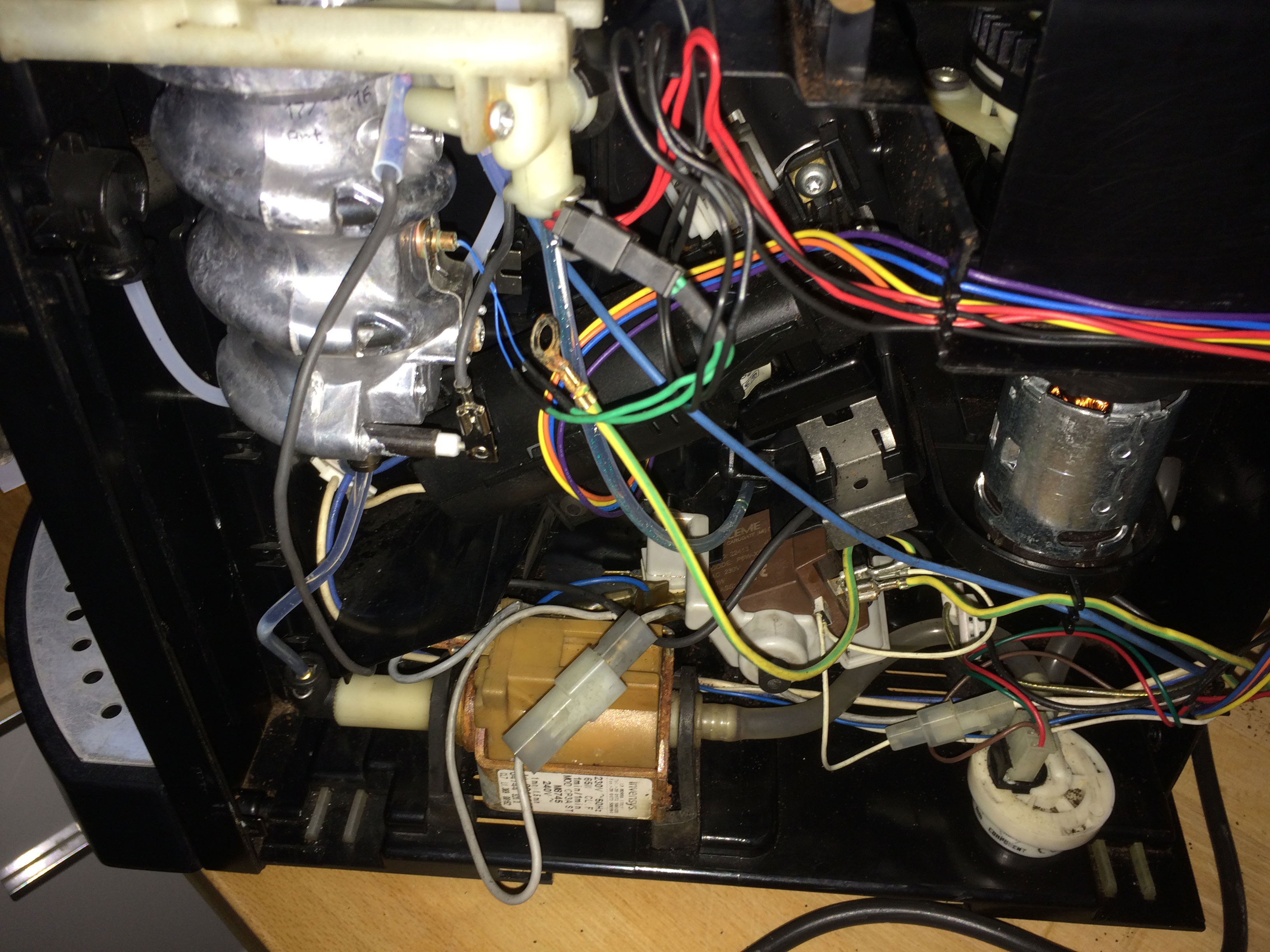

Hallo werte Forumsmitglieder,
leider habe ich nach dem Einbau einer neuen Heizpatrone + eines neuem Mahlwerks folgenden Fehler.
Einschalten, Brühgruppe fährt hoch und runter. Nach einer Weile bleibt sie dann stehen und es blinken die linken Leuchten (grün) und die rechten Leuchten (rot) abwechselnd.
Weitere Merkmale: Heizpatrone wird während dieses Vorgangs heiß.
Nach dem Einbau ist mir aufgefallen das dass gelb grüne Kabel, welches vom Drainageventil kommt, frei hängt. Also quasi nirgends angeschlossen ist. Ich glaube aber das dies vor dem Umbau schon so war. Oder kann mir bitte jemand sagen wo dieses hinführt und angeschlossen werden muss.
![](https://komtra.de/forum/index.php/Attachment/5277-IMG-4793-komp-jpg/?s=732a344d2e25f1d276cc252fae14b394aaad487f)
In der Einbau/Ausbau Anleitung für die Heizpatrone wird dies auch nicht konkret beschrieben.
Laut der Übersicht auf Seite 1 hier, geht dieses Kabel nach oben.
Vielleicht ist dies auch schon die Fehlerquelle für mein Problem.
Für weitere Tips bin ich aber sehr dankbar.
Vielen Dank!
