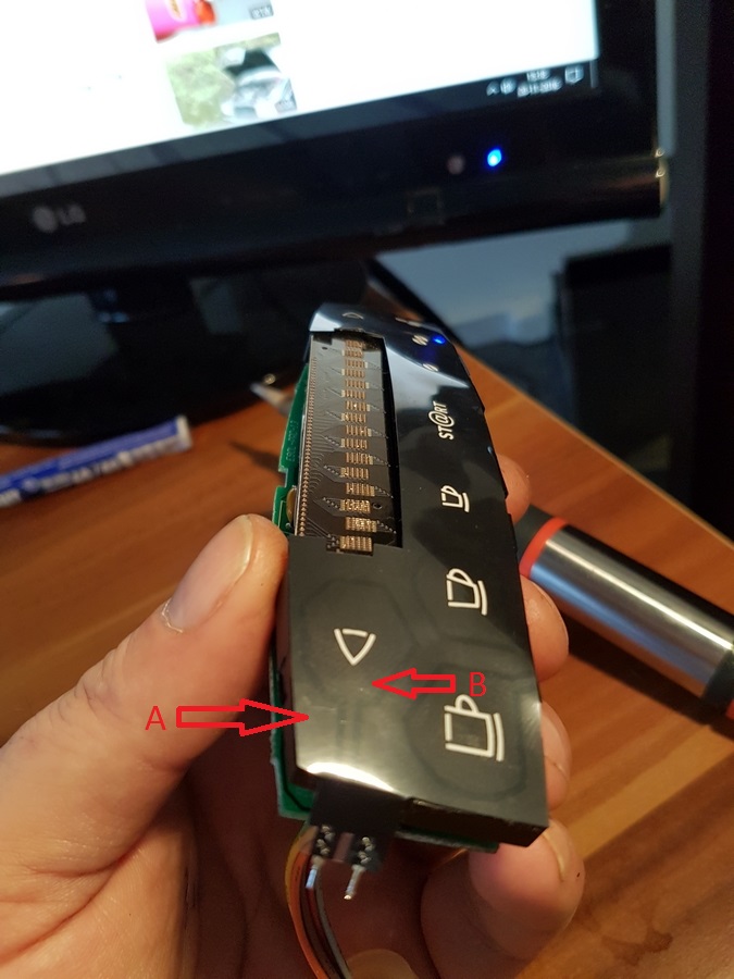

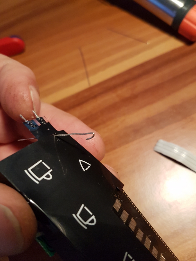

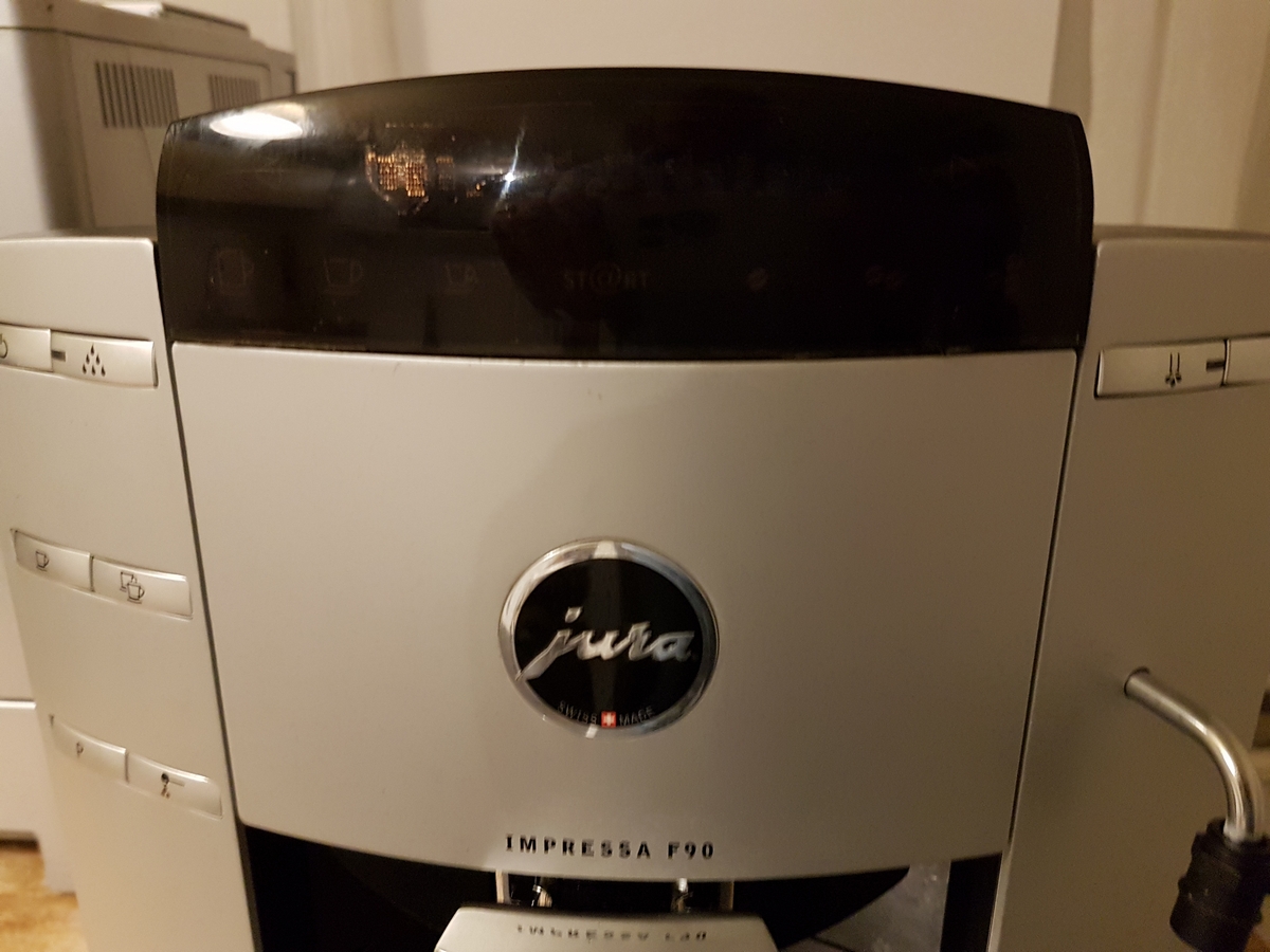

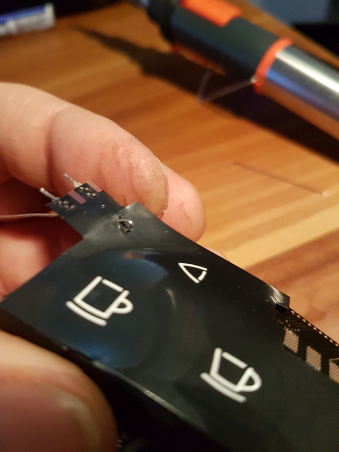

      Hätte hier shon lange zeit ein F90 stehen wobei einige tasten des toch-screen nicht mehr functionierten.
      Hab mal die zeit genoimmen und das display auseinander genommen.
      Erstmal das display aus die machine nehemen, das bastelt viel leichter.
      Das display selbst sitzt mit 2 mini kreuzschrauben gesichert. Diese 2 sitzen unter die geklebte abdeckung, unter am display.
      Geklebte abdeckung vorsicht abnehmen. Die brauchen wir wieder.

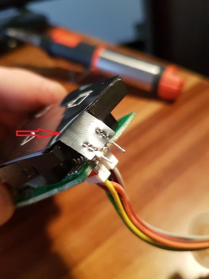

      Display weiter auseinander nehmen, geklipst, und siehe dort; das touchscreen folie dasselbst.

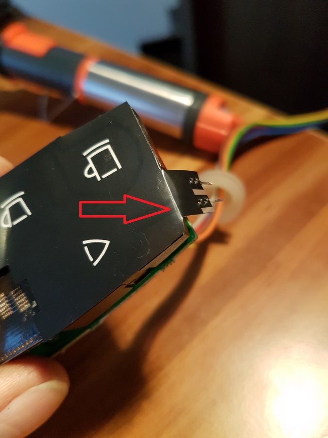

      Wie die tasten exact funktionieren weiss ich nicht aber es sieht so aus ob ein A und ein B eigeigerweise contact machen wenn mann mitn finger die tasten beruht.
      Wenn ich die 2 gesweiste punkte am platine mit die finger beruhte functionierte die samenhängige function, also lag die fehler irgendwo ab die sweispunte bis beruhtaste.

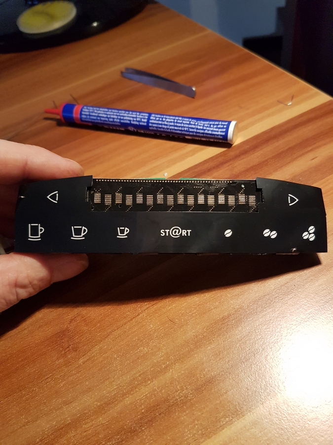

      Wenn ich die tatsägliche tuoch-panel gut nachshauhte, sah ich ein riss.
      Im diesen fall war auf die ecken ein riss entstehen.

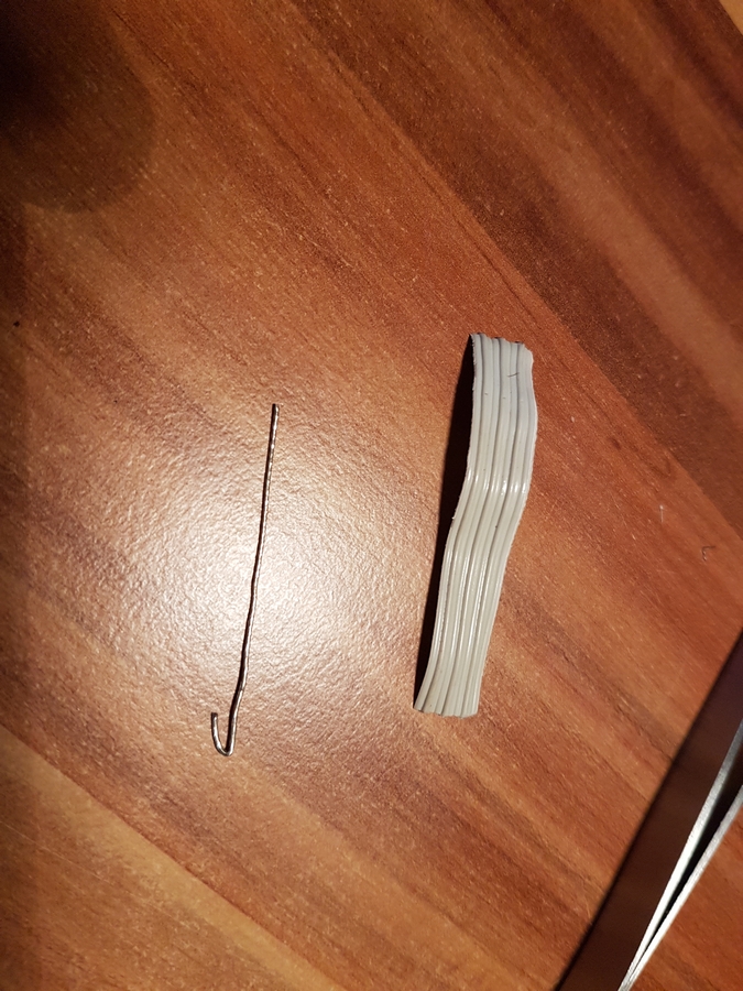

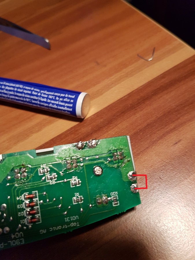

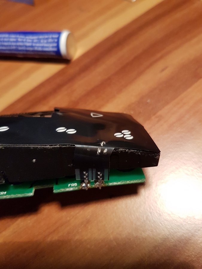

      Also mal die sweispunte losnehmen:

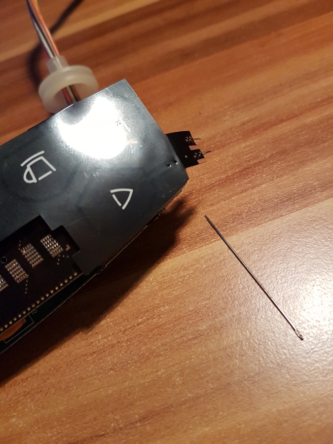

      Mit ein nadel gerade im treffenden bahn ein loch stecken:
      Ein draht machen:
      Und einfugen:
      Hab es nicht probiert die draht zu schweissen, dah ich denke die touch-folien wird schmelzen.

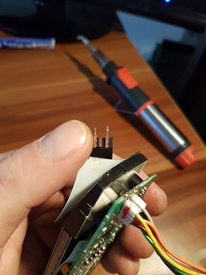

    • Hallo Hansie04,
      Hattest du die Folie komplett runter gehabt?
      Leider suche ich noch immer wie die LED im Start Button verlötet ist.
      Alle anderen sind ja entgegengesetzt der POL-Richtung.
      Vielleicht ist das auch nur eine Verarsche von Jura die Polung verdreht auf die Platine zu drucken um den versierten Techniker diese zu tauschen.

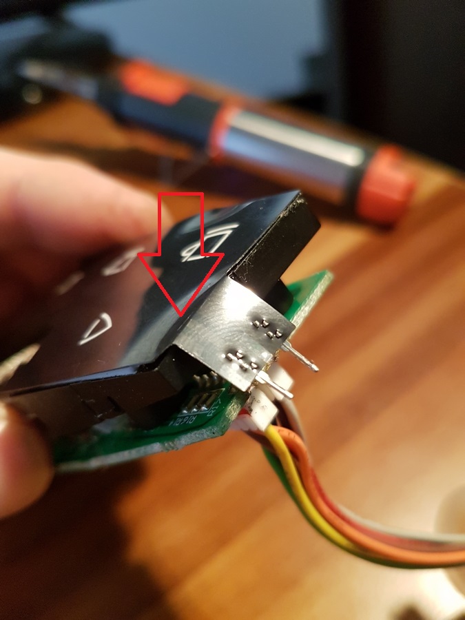

    • nein. Die sind hinter die folie. Die folie ist auch auf das schwarze plastic verklebt. kann mann abziehen, aber bei mir war das nicht nötig.
      Erstens die seitliche verlötung des 2 auseren tasten abnehmen, und dann die reste die tasten. Ist shön ein zeit her, also gucke selbst mall genau.

      Hi, also Du mußt die Kontakte komplett entlöten und dann vorsichtig das Oberteil abnehmen.
      Dann kommst Du problemlos an die LED ran. Wenn ich mich nicht irre, mußt Du noch 2 Schrauben lösen.
      Nicht die LED's berühren , die sind dann sofort im Jenseits.

    • Die Displays sind empfindlich, ohne passende Ausrüstung und Erfahrung sollte die kein Laie öffnen. Selbst mit Erfahrung sind gefühlt 10% der aufbereiteten Displays Ausschuss.
      Wenn die Folie einen Riss hat, kommt bei der alten F90 häufiger vor, kann man den Draht auch eleganter verlegen.
