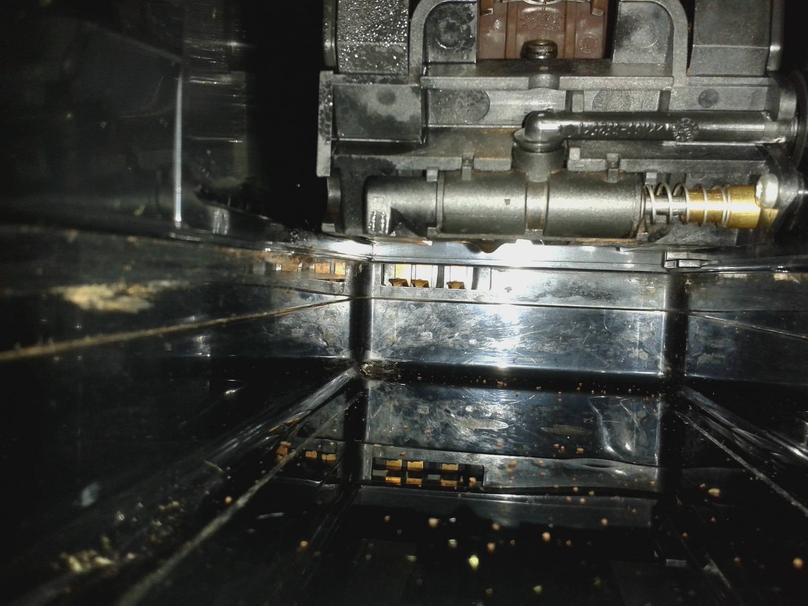

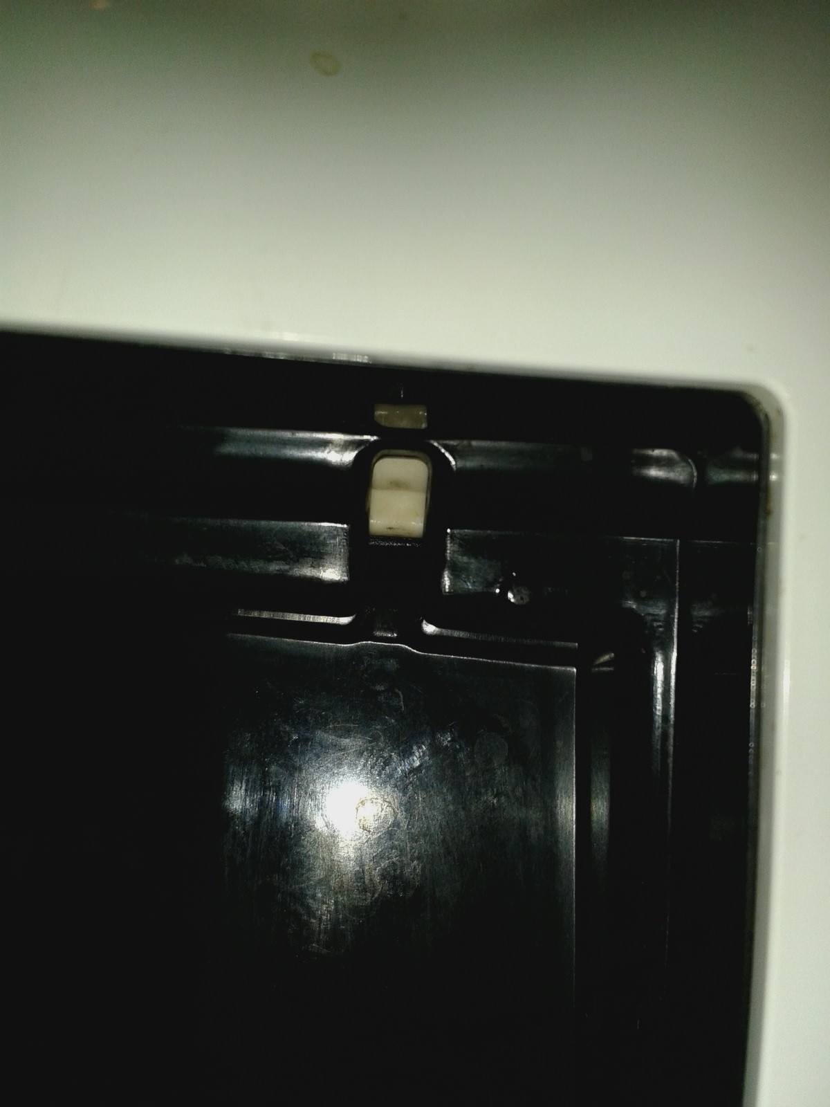

    • Auch Servus,
      also, die J5 hat Schalenkontakte für die Restwasserschale und einen Mikroschalter für die Tresterschale.
      Wenn ich die Schalenkontakte überbrücke, dann schaltet die Anzeige von "Schale fehlt", auf "Kaffeesatz leeren", ebenso wenn ich die Schalen einschiebe. Also die Kontakte funktionieren. Der Mikroschalter schaltet auch hörbar. Wiederhole ich das Ganze ein paar mal, oder schalte ich die Maschine aus, dann geht sie irgendwann wieder zurück in "Bereit".
      Mir geht es nicht um den Mikroschalter für 2,90€, den tausch ich aus, wollte nur wissen ,ob der Mikroschalter das beschriebene Problem verursachen kann?
      Nicht das mein Kumpel die Maschine beim nächsten mal "Kaffeesatz leeren" wieder zurück bringt, und der Fehler vom Logikprint verursacht wird.
      Wollte mich nur vergewissern, ob das bei der J5 genauso sein kann, wie bei der Z5?
      Ähnliche Probleme bei der Z5 konnte ich finden im Forum, für die J5 leider nicht...

    • So, kurzes Update,
      die J5 läuft bis jetzt störungsfrei.
      Ich habe jetzt mal den alten Schalter zerlegt und konnte feststellen, das dieser nicht immer
      richtig ausfedert und vermutlich so den Fehler verursacht.
