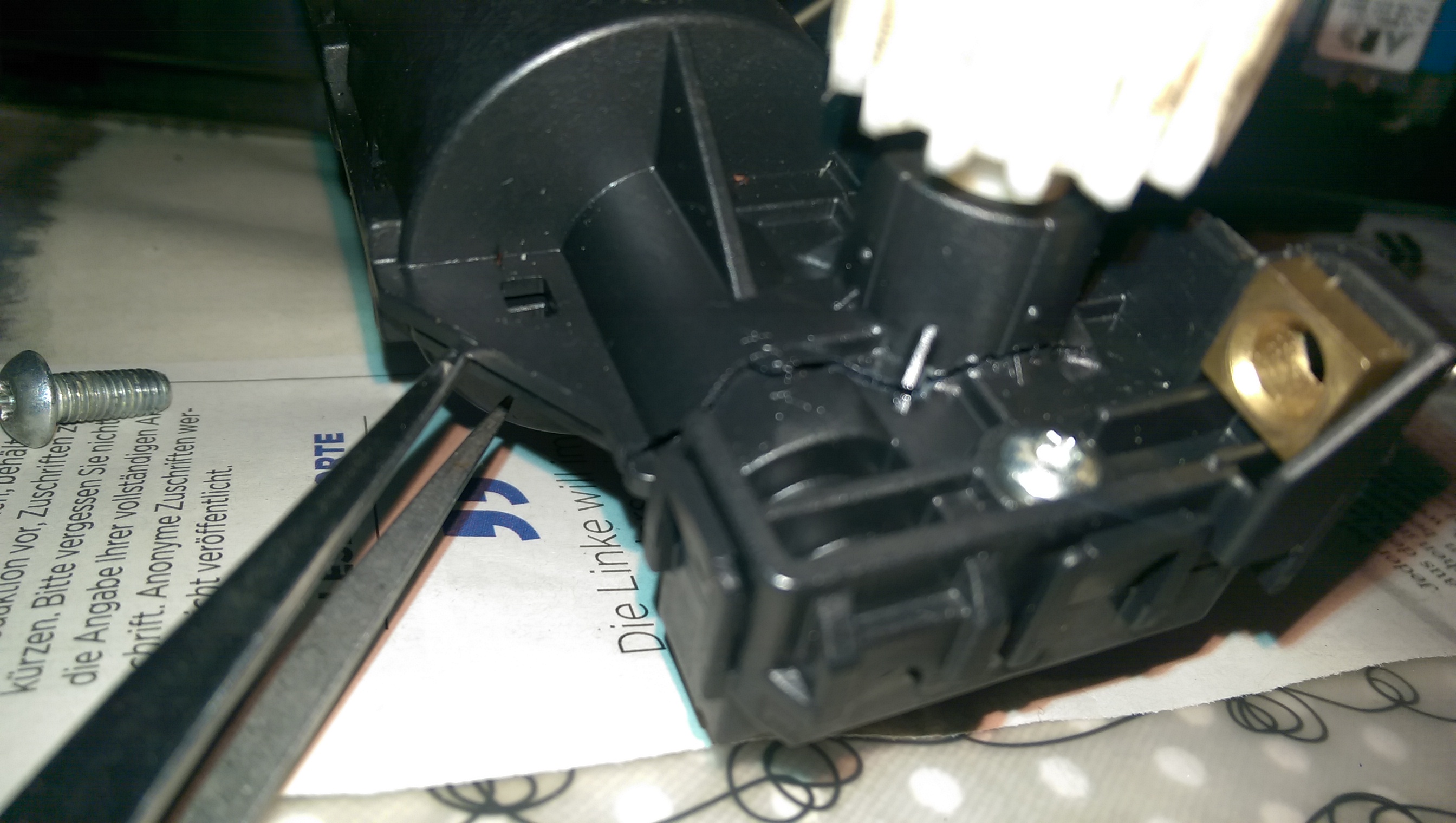

      Aber beim fahren der BG in Grundstellung rattert der Antrieb. Es ist so, dass alles fest sitzt und auch richtig montiert ist. Ich habe diese Metallplatte in Verdacht, auf der einerseits der Antrieb geschraubt ist, und auf der anderen Seite die BG sitzt. Beides ist wie gesagt intakt und fest verschraubt. Allerdings ist die Platte selbst mit Gummibuchsen befestigt, die das ganze Gebilde im Betrieb wackeln lassen. Gibt es da Abhilfe? Evtl. durch tauschen der Buchsen gegen Metall?
    • Guck dir auch mal den BGmotor an, ob da nicht eine Nase, bei der Verschraubung, gebrochen ist, hatte das erst gestern wieder. Es sieht fest aus aber in Wirklichkeit ist es gebrochen, demontier ansonsten den Motor, dann fällt es am schnellsten auf.
      1. So. Motor ist nochmal draussen. Und was Soll Ich sagen, ihr hattet Recht. Der Motor ist aber nicht, wie üblich, an der Aufnahme gebrochen, sondern quer übers Gehäuse, quasi am Fuss des Ritzels. Ich hoffe das Bild sagt alles aus.

    • Hoffentlich. Neuer Motor ist bestellt aber noch nicht verbaut. Wenn man die Gehäuse nur einzeln bekäme. Jetzt liegen hier 3 Antriebe intakt rum, wo das Gehäuse im Ar... ist. Ärgerlich.
      Auch interessant, dass die Z5 im Verglich zu meiner alten 201 keine Drehmomentstütze am Antrieb hat. Fehlerquelle für diesen Defekt finde ich.
    • Ich habe hier auch noch ein paar Motoren rumliegen, zum Teil waren die Schalen unterschiedlich gebrochen, so konnte ich aus zweien, einen machen. Mein Highlight war eine Scala, der Motor war von Bosch und kein Kunstoffgehäuse, alles Spritzguss. Warum das jetzt aus Kunstoff ist kann man sich ja denken. Die Scala hält, bis der Blitz einschlägt.
      die Boschgehäuse halten. Da geht dafür früher oder später
      das Innenleben über den Jordan...
      Brüchige Motorgehäuse können auch vorkommen, wenn
      mit falschen Schmiermitteln am Antrieb gearbeitet wurde.
