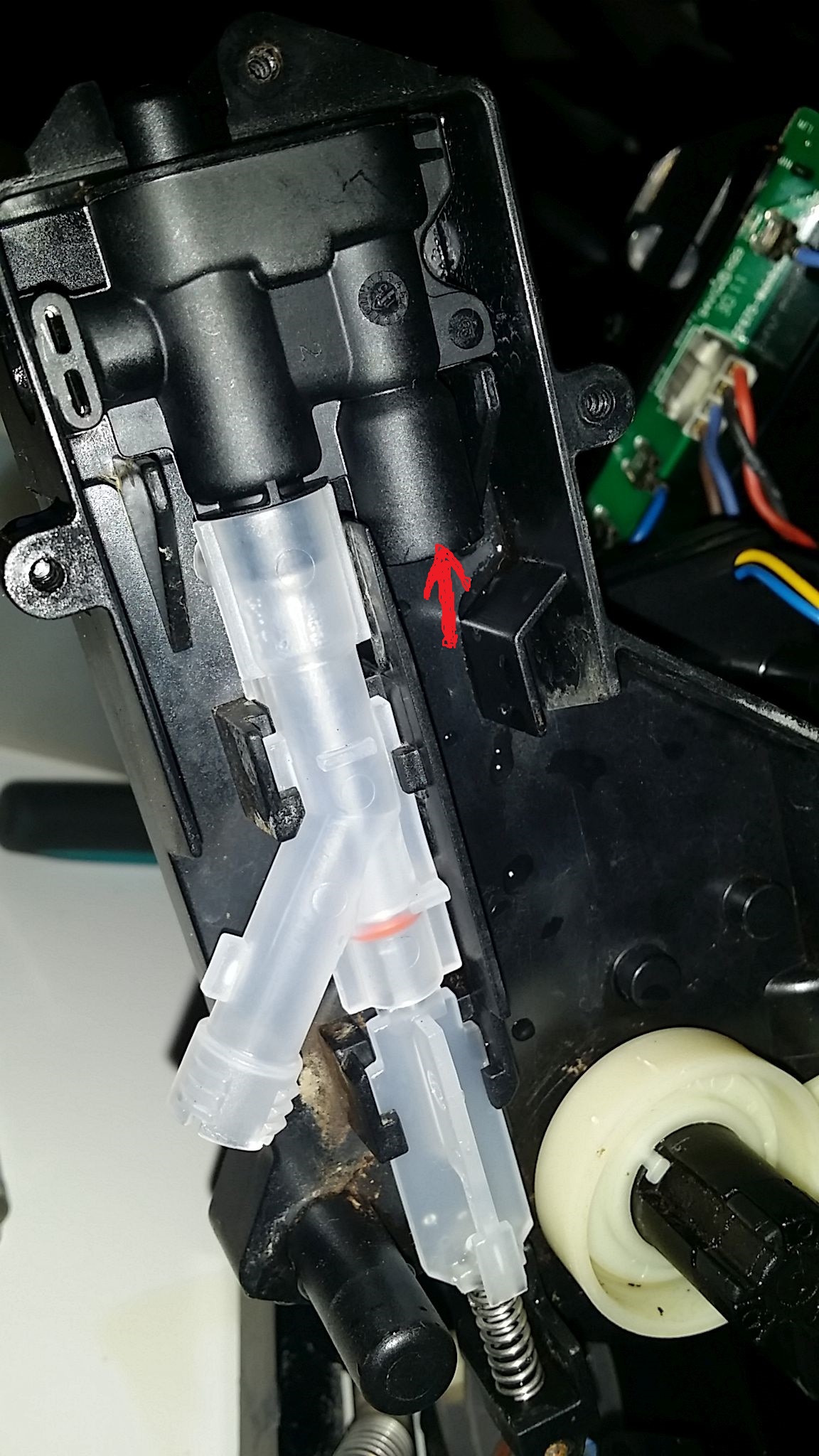

    • Ich hab nun den Antrieb nochmal ausgebaut.
      Das Wasser kommt aus dem schwarzen Teil des Drainageventils.
      Aus dem Loch rechts neben dem weißen Teil kommts raus aus dem schwarzen Teil.

      guck dir mal den Brühgruppenanschlusswinkel an, evtl hat der einen Riss, dies hatte ich schon häufiger bei diesen Brühgruppen. Erst das Drainageventil gewechselt, weil verfügbar und günstig, anschließend hat sich doch der Winkel als Defekt herausgestellt. Ansonsten müsstest du mal eine andere, zum testen organisieren, eine neue kaufen, nur zum testen, ist etwas teuer.

    • Mögliche Fehler
      -Drainageventil verkehrt zusammengebaut (Lippendichtung verkehrt eingesetzt)
      -Druckschlauchdichtung kaputt)
      -Weißen Plastikmitnehmer verkehrt montiert, dann würde die Maschine sich aber böse anhören und es hätte schon geknackt
      Mehr fällt mir dann auch nicht mehr ein, mach ansonsten ein Foto, wo man den ganzen BG Antrieb mit eingebautem Drainageventil sieht.

    • Die Stange ist in dem Teil, wo die Feder vom Brühgruppenantrieb sitzt, eingehangen und wird vom Mitnehmer, der auf der Antriebswelle sitzt, verfahren. Öffne ansonsten das DV, unter den Anleitungen findest du wie es aussehen soll. Wenn du in das DV pustest, dann kommt einmal, bei dem Transparentem Kunstoff Lust und wenn du die Stange verschiebst kommt keine Luft.

    • Hi Tobias, ja ich hab rein geschaut (ins schwarze Teil). Augenscheinlich alles OK.
      Der Teil scheint die Stange nicht mit runter zu nehmen sodass der Weg in die Brühgruppe nicht Frei wird.
      Oder sehe ich das Falsch ?
      Gruß von Stefan
