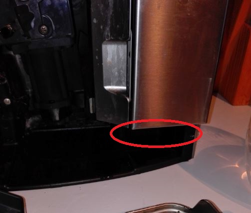

    • Wenn es während dem Heisswasserbezug tropft, liegt es eigentlich nicht am 3-Wegeventil. Durch welchen Schlauch tropft das Wasser während dem Heisswasserbezug?
    • Ich habe es nochmal genauer beobachtet. Ich habe die Rückwand entfernt und dann Heißwasser bezogen, allerdings sehe ich da nirgendwo Feuchtigkeit, es sieht alles trocken aus.
      Dann habe ich nochmal von vorne geschaut und auf dem Bild habe ich mal markiert, wo das Wasser herkommt. Leider kann ich nicht mehr sehen :(

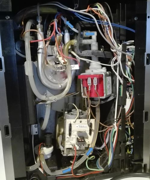

      Da siehst du dann 2 dicke durchsichtige Schläuche, die über ein T-Stück in einen dicken durchsichtigen Schlauch münden. Fließt da was durch?
    • Ich habe es nun mal beobachtet und wie auf dem Bild an den blauen Pfeilen zu erkennen, fließt das Wasser anscheinend nicht durch die beiden Schläuche.Es geht durch den Flowmeter durch den ersten Schlauch, in die Pumpe und dann "vermutlich" aus dem oberen Raccord-Anschluss weiter.
      Durch den alleinigen Schlauch beim T-Stück fließt auch kein Wasser durch.
      Wie ist denn der richtige Ablauf?

    • xoxo schrieb:
      anscheinend
      nütz nicht. Trenn die Verbindung auf, um sicherzustellen, daß da nix kommt.
    • jokel schrieb:
      xoxo schrieb:
      anscheinend
      Ich habe nun die Verbindung getrennt und Heißwasser bezogen. Ein paar Sekunden nach dem Bezug, fließt allerdings Wasser aus den oberen Schläuchen. Das Wasser ist es auch wohl, welches in die Tropfschale läuft. Ich habe nämliche 2 Tassen bezogen und danach unter der Maschine geschaut und dann ist dort kein Wasser mehr (in der Tropfschale ebenfalls nicht).
      Hier das Video
      Nach Heisswasserbezug oder Dampf ist normal, da hier die Leitung entlastet wird.
    • Vollkommen normal.
    • Sammelt sich auch Wasser in der Tropfschale, wenn du die Schläuche hinten aufgetrennt lässt?
